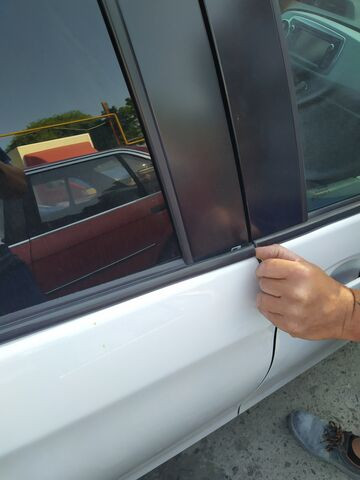

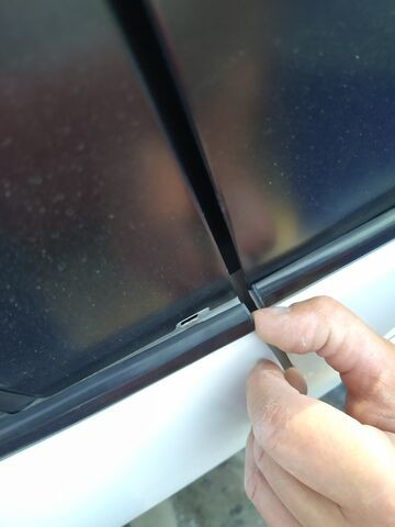

Víz bemegy mindenképp az üveg mellett valamilyen úton-módon, minden autónál gyakorlatilag
Egy pötty szélvédőragasztó valószínű megfogná, kis időre oda szorítani valamivel, aztán kész, esetleges leszedés során úgyis mindegy a patentnek...
De a műanyag a rést nem zárja hermetikusan, illetve valószínű az amúgy is eső járta részbe nyílik, nem ügy szvsz
Ck.

Más : 3rd gen yaris jobb hátsó ablak alatt futó műanyag "weather strip" egyik patentja eltört, így ott egy lyuk exponalodott az elemeknek. Házi praktikák? A potalkatresz elég drága lenne, de nem szeretném, ha víz becsurogna az ajtóba.. Lehet vele valamit kezdeni, vagy csere?
