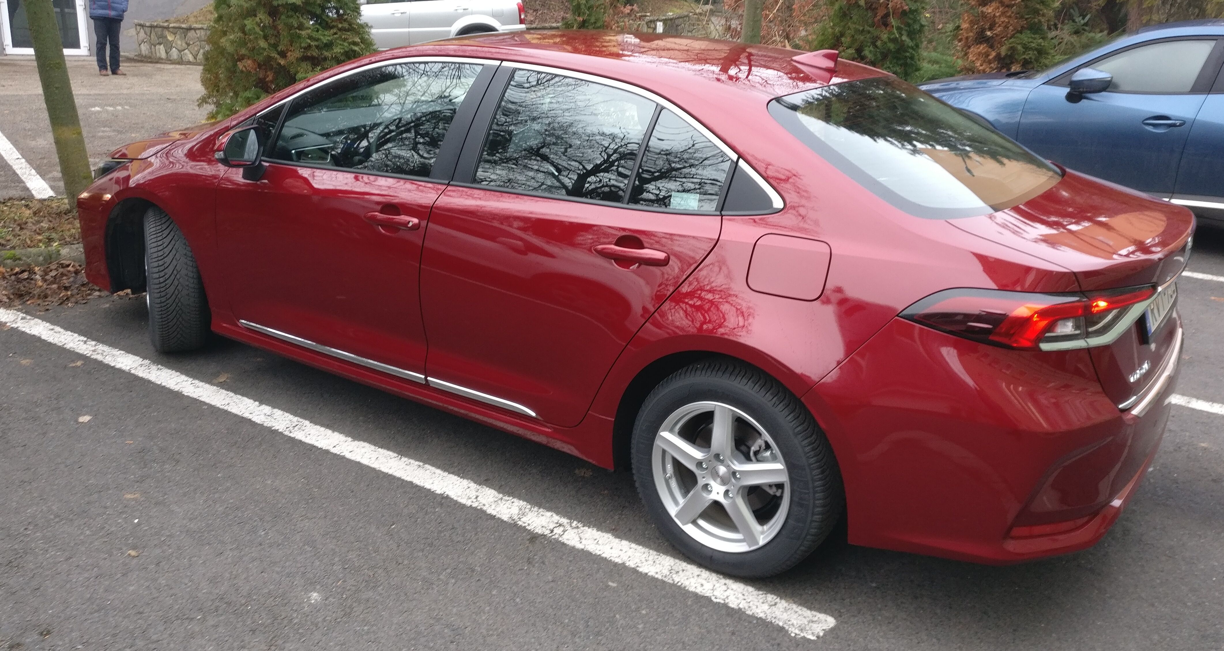

galervin93
Imádom ezt a színt, sajnos nekem csak egyenszürke a 3-as Priuska, pedig erre a meggybordóra fájt a fogam. Szép!
Más: a fentebb említett 3-as Priusnál "közepes" gyorsításkor (már nem villanyos, de azért nem is padló) 20-30 km/h között rezonál a kasztni, hangja is van, meg érezni is. Nem tart sokáig, csak ebben a tartományban hallani/érezni. Ez normális?

Szebb, mint a Soul Red Crystal
A fehér eladásnál hozhat pénzt a konyhára, mert az ország leragadt az alap színeknél. TPMS működik téli szettel? Gyári a szenzor? Csere után nekem még mindig világít a lámpa. "Beállítás" után 1 percig villogott. Kézikönyv szerint 40p, min. 40kmh kell az inicializáláshoz... -
