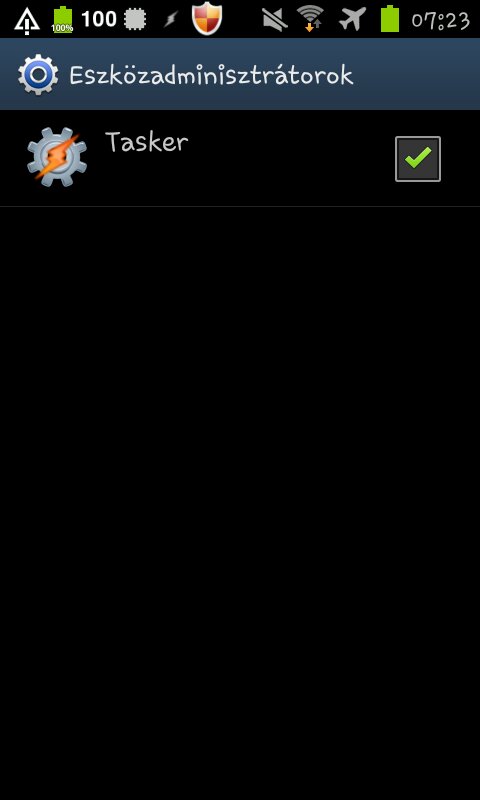

atillaahun
atillaahun #465 üzenetére
Nah, mégiscsak rájöttem hogy kell felébreszteni a képernyőt SS nélkül, hosszas gondolkodás után.
Fel kell hívni magamat.
Mondjuk bárkit lehet, csak magamat a legcélszerűbb, mert azt rögtön vissza is dobja. -
Teasüti
Attól a telefon képernyője még nem fog bekapcsolni, mert megjelenik egy popup, stb.
Csak cpu szinten lehet felébreszteni egy androidos telefont különleges jogok nélkül (Secure Settings), mióta Google gátat szabott pár lényeges funkciónak GB 2.3 óta. Amit csillagozva látsz Tasker-ben, azok mind olyan funkciók, amik 2.3 előtt még működtek, de már nincs rá lehetőségük.Szerk: nálam is ha olyan profilt nézel, mindben SS pluginnel külön bekapcsolja a Task a képernyőt (meg feloldja a billentyű zárat, amit szintén cyanogen trükkel tudtam csak megoldani), csak aztán tolja a képedbe az interakciókat.

Teasüti
atillaahun #365 üzenetére
A telefonod küldi a válasz az sms-t, nyilván a benne lévő sim kártyáról.
Hogy mi van akkor, ha nincs keret, vagy nincs sim kártya? Nem jártam utána.
De egyenleg nélkül Tasker se fog sms-eket küldözgetni.Aki el akarja lopni, az úgy is elfogja. Egy tolvajt csak bosszant egy kicsit, de lebuktatni nem fogja - feltételezve, h nem a szomszéd cigány gyerek csente el, mert belőle nem nézem ki, h deaktiválja a védelmet.
Ezek az intézkedések max elvesztés esetén érnek vmit, feltéve, ha a megtaláló becsületes. Vagy olyan lehetetlen helyen marad ott, ahol senki nem találja meg (de onnan valszeg koordinátákat sem kapsz vissza).
szerk: ami a Tasker fórumot illeti, próbálj meg új beszélgetést indítani! Azokra nehezebb nem felfigyelni. Azt ne várd, hogy tolongani fognak, eddig én csak pár ismerős nick nevet láttam ott, de ők értik a dolgukat.
Teasüti
atillaahun #362 üzenetére
Tud (ha nekem címezted
). De van erre jobb megoldás. Biztosabb, ingyenes és kész megoldás. Avast mobile security. Taskerrel is meglehet csinálni, de pofon egyszerű kikapcsolni. Avast meg nem hagyja magát, még hard resetet is túléli. Romot se enged cserélni.
