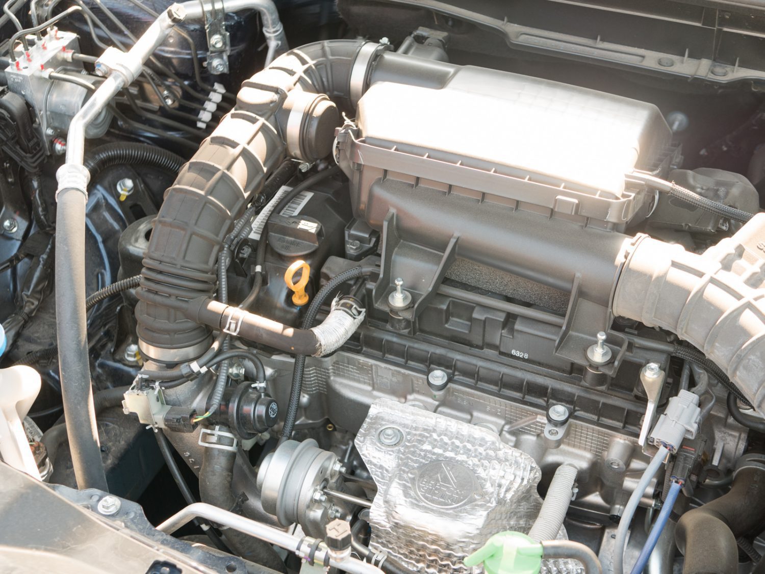

Mér', hova kéne még? Azért a lapátkerekekre és ezzel együtt a befelé áramló levegőre, meg a kifelé áramló kipufogógázra nem egészen célszerű.
Én valami akkora cuccot vártam volna mint az intercooler hűtője a bömbikben.
Intercooler a beszívott levegő hőmérsékletét csökkenti, nem a turbóét, mert ugye nagyobb nyomás alatt a gázok is melegebb lesznek, ami az égés szempontjából nem túl előnyös.
Ebben az esetben a turbó be van kötve a motor hűtőkörébe szerintem, mivel nem egy kihegyezett, direkt sportolási célra tervezett autóról van szó, jó ez így. Ráadásul így tud olcsó lenni.
És most felfedeztem, hogy van egy pici olajhűtő is a blokkon (a lógó fehér stekker alatt). Hasonló van a KTM 1290-eseken is (jobbra a csőcsonk fölött). -
2ozzmexy
Nekem is, ezért furcsálom amit spirit007 írt a vízhűtéssel kapcsolatban, de még azt is el tudom fogadni h tényleg van egy pici szivattyú és azért van a leömlőre csavarozva, mert így a blokkal (hengrefejjel inkább) azonos (kvázi azonos) hőmérsékletre kerül, amit pedig a keringő víz hűt...
Azon a két lukon a turbó tengelye kapja a kenést (motorolajat) látszólag, a hűtését pedig a levegő és az olaj végzi meg ugye a közvetve a motor hűtése.@tboldi: És mindegyik csak a csapágyazáshoz? Én valami akkora cuccot vártam volna mint az intercooler hűtője a bömbikben.
Vagy az úgy örökélet+5nap!?

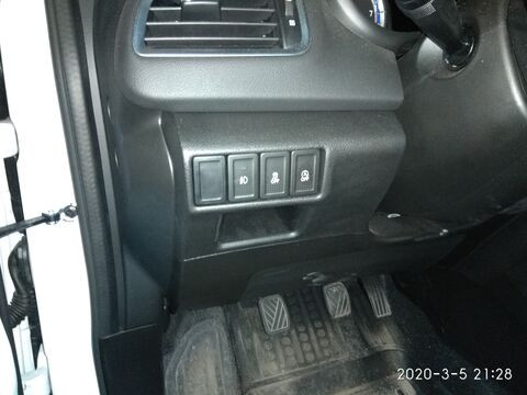

Igen, amíg mozgásban van némelyik hagyja blokkolni, vagy csak látszólag blokkol és "sikít a gumi", mert olyan gyorsan csinálja hogy lassított felvételen is alig látszik...
Epas rendszerekben amint a kormány pozicíójeladója "bead", csökkenti a fékerőt hogy tudj manőverezni és amint abbahagytad a manőverezést, újra blokkolja a kerekeket.
A kipörgésgátló hasonlóan működik, ha az ESP azt küldi vissza a buszon hogy az autó mozog, nem veszi el teljesen a gázt, különben csúszós úton egyhelyben forogna a kerék, így lehetséges hogy a kipörgésgátló ellenére az octavia-ban 2-esben még "nyikkan" a gumi ha agresszívan vezeted, ha jó a lábad még 3-asban is, de ahhoz nagyon érezni kell.
Az ESP pl hagyja kitörni a kocsi farát oldalra vészfékezésnél, majd visszateszi egyenesbe amint úgy érzi alkalmas, mire te ellenkormányzol már vissza is tette mögéd.
De mindegyik elvárja a jó állapotú és minőségű gumit/fékeket, ezek nélkül megteszi amit tud és annyi.
A Vitara/S-Cross esetén a kapcsoló az ESP-t és az EBD-t kapcsolja ki és csak addig amíg el nem éred a 30km/h-t/le nem veszed a gyújtást, mert utána automatikusan visszakapcsol.
Ez azért kell hogy el tudj indulni közel sem ideális körülmények között, mint a B Omega hópehely gombja a váltón. Ha az gomb nem lenne egy tükörjégre futva ott maradnál tavaszig, mert nem tudnál elindulni az autóval. -

Nem tudom neked megmondani pontosan, mert szerencsére még nem kellett szétszednem. De akkor hol megy rá az olaj? Szárazon futna? Nem hinném. Vízcsőnek kicsit kicsi az átmérője, nem? Majd még keresgélek, hátha találok egy jobb képet róla. A tetején a WGV csücsül, az biztos, eléggé vékonyka az állítókarja, remélem nem lesz hajlamos a felakadásra...
Arra gondolsz hogy a turbóról lejövő forró vizet leküldi a blokk-ba és onnan majd a vízpumpa elintézi? Érdekes megvalósítás, de nem rossz, bár én ennél nagyobb hőcserélőt kerestem eddig...
2ozzmexy
Olaj a turbó tengelyére be/kimeneti cső!? Az biztosítja a kenését és hűtését...

Nyugodj meg van benne, és működik. Ezt a fajta reagálást megengedőnek hívják. A másik módszer hátránya amit várnál az csúszós úton nem tud elindulni, mert a gázt fogja. Ez egy kicsit engedi kipörögni. Mostanában nincs jég az úton. Akkor biztos lennél benne, hogy működik.
Ha működik akkor az ESP kijelzője villog. Először én is ezt hittem, de ez a jobb, vagy ez van, ezt kell szeretni.
2ozzmexy
gyenesmartin
#45268
Nem igazán értem mit szeretnél tapasztalni/érezni...
Leírnád egy kicsit konkrétabban mi lenne az elvárásod és mit csinál ehhez képest az autó?
Van benne, mert kötelező, az ESP (EBD-vel), kipörgésgátló és ABS, minimum 4 légszák. Ezek vannak most amik nélkül 2008 óta nem kap típus engedélyt egy autó sem, ha van frissebb akkor azt is szivesen fogadom... nekem ez az utolsó infóm.@spirit007: [link] Ez egy S-Cross motorter, bekarikáznád ezen a képen a turbó vízhűtőét? Én nem igazán találom...

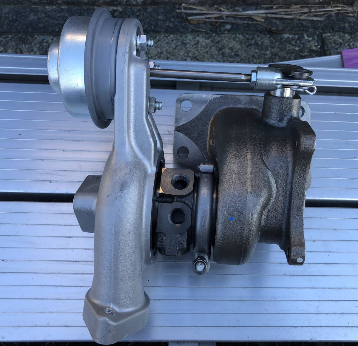

Azt nem tudom milyen szenzora van, csak azt, hogy mindkét boosterjet motor turbo -ja vízhűtésű, aminek a lényege:
"A turbófeltöltős motor forró leállítását követően elkezdődik a hő felszívása. Ez azt jelenti, hogy a hő a hengerfejtől a kipufogó könyöktől a turbinaháztól megtalálja az útját a turbó központi házához, megnövelve annak hőmérsékletét. Ezek az extrém hőmérsékletek a központi házban olajkokszolódást okoznak. A hő visszaszívás hatásának minimalizálására vízhűtéses központi házakat vezettek be. Ez a motor hűtő közegét, vízét használja hőelnyelőként a motor leállítása után, megakadályozva az olaj kokszolódását."
Nyilván való, hogy extrém körülmények között -amit írtál- érdemes a visszahűtést elősegíteni de normál használat mellett ezzel a vizes megoldással sikerült nagyjából bolondbiztossá tenniük a rendszert. -

Erre próbáltam én is rávezetni őket, bár nekem ezzel kapcsolatban is vannak fenntartásaim:
1500-as motorfordulatnál már leadja a maximális nyomatékát, tehát a töltő igenis tölt és ha tölt, akkor bizony melegszik is... városi használatban ha csak araszolunk akkor elfogadom hogy nem kell hűteni, de ha végignyomjuk szombat éjjel a Hungária körutat Teve utcától a Mester utcáig 70-el 2-3000 közötti fordulaton, akkor már kell hűteni városban is... szóval jó lett volna ha nem spórolják ki azt a hőelemet meg azt az egy visszajelző LED-et (inkább kettőt), de ugye valahol a fogyasztói társadalomnak is érvényesülnie kell, különben senki sem venne újat semmiből sem.
Bár az igazsághoz hozzátartozik hogy a szívóbenzin motor sem örül neki ha egy komolyabb autópályás eatp után elvesszük tőle a hűtővizet meg a kenést, még akkor is ha áll...
Nyugodtan javítsatok ki ha tévednék...
"A Vitaráknak nincs a turbó hőmérséklettel kapcsolatos szenzora és szivattyúja" De a motrolaj hőmérsékletéből lehetne rá következtetni, nem? Mármint ha látnád valamivel?

Egyik előző kocsim turbóját kellett javíttatnom. Nemcsak drága, nemcsak szívás mert addig az autót se tudod használni, de keresnem kellett egy szerelőt, aki a leszedés, pestre felküldés, javítás, pestről vissza vidékre, visszarakás ideje alatt a tárolást is vállalta. Egy hét volt az egész művelet, a márkaszervizben 80 ezret kértek volna a le és visszaszerelésre, plusz még a tárolás ami nem is kérdeztem mennyi. És még a javítás 140K. Márkaszerviz megmondta ők nem javítják, vegyek újat és akkor kicserélik.

Sajnos nem. A Vitaráknak nincs a turbó hőmérséklettel kapcsolatos szenzora és szivattyúja. Ezért terhelt üzemmód után a s&s kikapcsolandó (ha nem tette meg valaki korábban
és 30-40 másodpercig alapjáraton kell a motort hagyni. Ez városi dugókban nem szükséges, de ha valaki a Normafához, vagy a pl. Kékesre megy, hűtetni kell a feltöltőt. nemcsak autópályás pihenőnél, kútnál. Ez lesz az egyik sötét lova használt vitarák vásárlásánál, nem tudni, mennyire volt "figyelmes" az előző tulaj a turbóval. És sajnos a diag nem közli a turbó állapotát. MOst egy feltöltő javítása 250-300000 között van, nem márkaszervízben, hanem specialistánál. -
