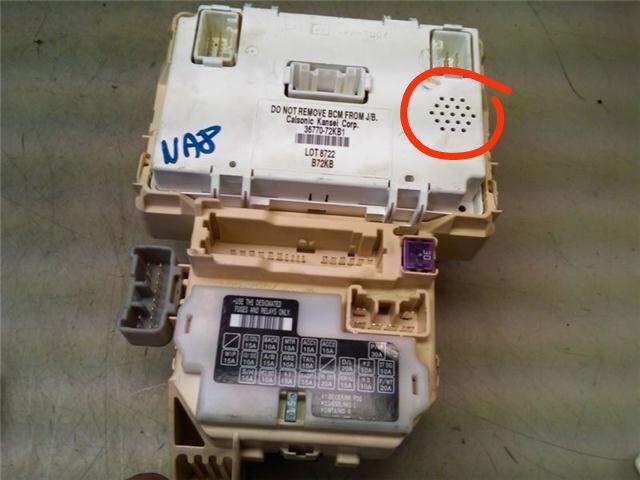

Egy csipogó van mindenre, különböző hangokkal. Lehet összefüggésben van az ajtó nyitás érzékelővel amit írtál. A műszerfalon is jelzi a nyitott ajtót? Az első ajtóknál az oszlopon vannak a nyitás érzékelő kapcsolók, a csomagtér ajtón a zárszerkezetben van a mikrokapcsoló, lehet valamelyik eltört, beragadt vagy a belsővilágitás kapcsolója rossz.

Ha nincs becsatolva a biztonsagi öv akkor bimbammol, gondolom ez is a BCMben levő csipogobol jön. Az enyemre az van irva hogy 36770-62J31.
Egyebkent eszrevettem, hogy ha ajtonyitasra van allitva a beltervilagitas akkor csukott ajto mellett is vilagit, jartatok mar igy, mi volt a hibas? -
