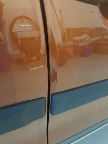

CASCO-s javítás esetén lesz ez 5-600 is, ott még ennél is vastagabban fogna a ceruza. Viszont valószínűleg új ajtót kapnál (az autó korától is függ).
Soktényezős a dolog, jól nem fogsz kijönni belőle.
1. A GFB bónuszod mindenképp ugrik kettőt, plusz károkozó pótdíjat is kapsz a nyakadba a legtöbb biztosítónál.
2. Ha CASCO-ra csináltatod, akkor a legteljeskörűbb javítást kapod, ami az autó értékvesztését minimalizálja. Viszont az önrész kifizetése mellett ugrik a CASCO bonuszod is.
3. Ha maszekban csináltatod, akkor az értékcsökkenés (véleményem szerint) nagyobb lesz, de a javítás sem áll meg 50-ből.
Összegezve, ha hosszú távra tervezel az autóval, akkor tisztességes, minőségi maszek javítás talán a legkifizetődőbb. ha nem, akkor CASCO. -

Megpattant a festék rajta... azt ha megpróbálják visszhúzni tuti le fog pattani...
Azért a ragasztott koptatók szerintem maradhatnak (maszkolószalagról ezek sem hallottak még!?
), egy ügyesebb karosszériás ezt simán kihúzza neked és egy fényező max elködöli, nem festik újra a komplett ajtót... meg a hátsót.
Akkor már fújjuk a tetőt meg a küszöböt is (meg az első és hátsó sárvédőt), mert ott is el fog ütni basszus... de ha a tető akkor már túloldalon is... sosem értem meg a márkaszervízeket... Fényeztesd telibe az egészet, az a biztos, akkor tuti nem fog elütni sehol. ![;]](//cdn.rios.hu/dl/s/v1.gif)
Szerintem kérdezz meg egy független szervízt is, azért ez egy horpadás csak kb, semmiség, nehogy már két ajtót kelljen ezért fényezni meg 4db díszcsíkot cserélni. De a sérült festéket muszáj lesz javítani, mert hamar virágzásnak indul a korrózió... főleg ha alá jut, lásd mazdák...
Ha visszaolvasol néhányat akkor láthatod mi történik egy baleno-val ha nem javítják ki időben az ilyen hibákat.
Mellesleg ha rám hallgatsz, kihagyod a casco-t ebből, mert az egy rém drága horpadás lesz akkor.
(utána joggal fogod neki mondani hogy "Drágaságom"

Sziasztok! SX4 S-Cross jobb első ajtónkat nyitás során kirántotta a szél az asszony kezéből, ütközött a mellettünk lévő autó ajtajával. Ez lett a vége:
Kértem ajánlatot a márkaszerviztől a javításra, közel 300 ezer, a következőket írták:
"Az ajánlat tartalmazza a sérült jobb első ajtó szét-/össze, le-/felszerelését, javítását, és fényezését. A gépkocsi színkódja miatt a jobb hátsó ajtót hozzá kell fényezni, hogy ne legyen esetleges színeltérés, annak ellenére, hogy a gyári színkód alapján dolgozunk, gyári fényezőanyaggal.
Ezért tartalmazza a kalkuláció a jobb hátsó ajtó szét-/össze, le-/felszerelését, és fényezését.
Az ajtókon található középső fekete struktúrált ajtó díszlécek a javítás miatt cserére szorulnak, mivel ragasztottak. Ezek csak szettben kaphatók /4db/"
Cascoval elvileg meglenne 50-ből a dolog, de szerintetek megéri bevállalni ezt? Mert oké, hogy fényezik a két ajtót, és akkor az biztosan egyforma lesz, de mi a helyzet a karosszéria többi elemével? Ott is látszódhat az eltérés, és csak nem életszerű lefényezni a teljes autót egy ilyen apró gond miatt.
Mit kockáztatok azzal, ha simán csak kiigazíttatom a megtört részt, és lenyelem, hogy a fényezésben látszani fog a törés? Mennyire számíthatok később ott rozsdára? -

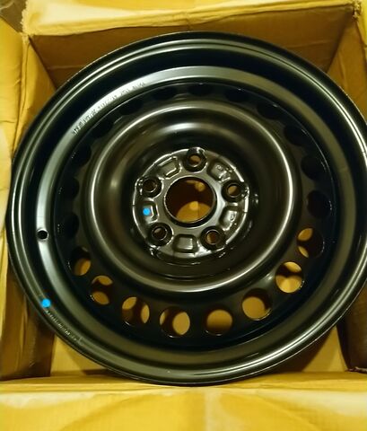

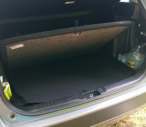

Megjött a felnim Sumo-tól pénteken:
Szombaton az első gumis ami közel van fel is dobta rá a gumit. (úgy el voltak úszva mint az állat, de nem mondták h menjek máshova... jófejek voltak, ott hagytam, megcsinálták zárásra)

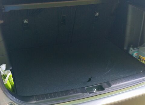

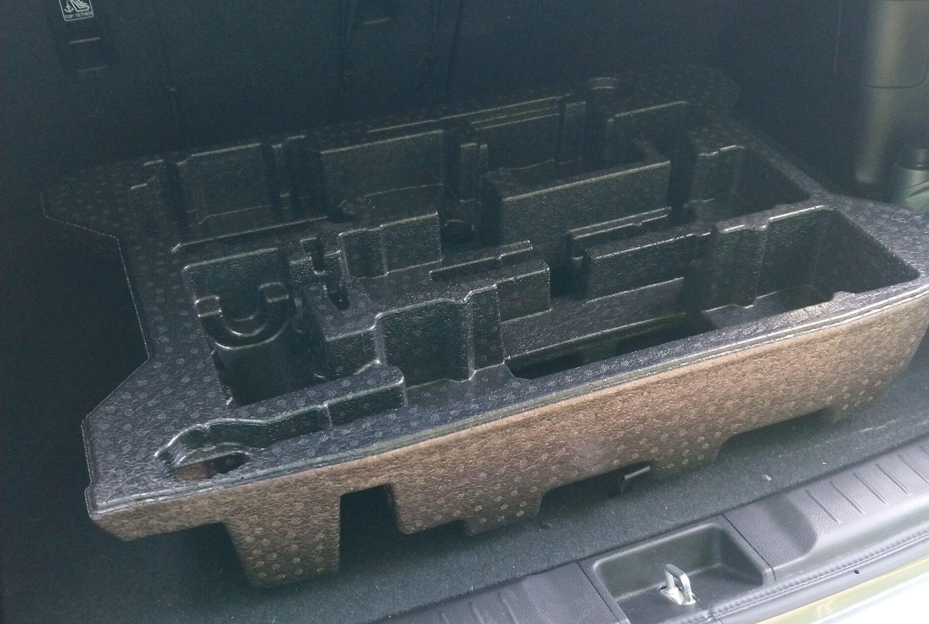

Úgyhogy eleget teszek ígéretemnek az elkészült "műremekről":
A középső szint valóban bukta, talán egy bankkártyának maradt ott hely, esetleg a jólláthatósági kukásmellényeknek...
Az alsó szekció elrendezése még közel sem végleges, így azt nem fotóztam le, de majd erre is sort kerítek, csak a "kicsi segítségem" is ott rosszalkodott a parkolóban, úgyhogy gyorsan kellett mindent csinálni meg fél szemmel a gyereket figyelve. (nehogy megörülvén egy busznak kirohanjon az autók közé...) A jó hír, hogy ne dőljetek be a marketingnek, elfér minden a rendező nélkül is eléggé stabilan.Viszont maradt ki pár dolog, amitől szivesen megvállnék:
Akkor már fújjuk a tetőt meg a küszöböt is (meg az első és hátsó sárvédőt), mert ott is el fog ütni basszus... de ha a tető akkor már túloldalon is... sosem értem meg a márkaszervízeket... Fényeztesd telibe az egészet, az a biztos, akkor tuti nem fog elütni sehol. ![;]](http://cdn.rios.hu/dl/s/v1.gif)
) (szerintem ezt is feldobom 3ezerért+posta fix áron, csak hogy rontsam a kolléga üzletét
