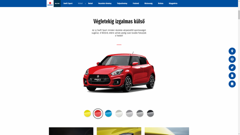

A kéttónusú fényezés opciója simán megmaradhatott volna a Sportnál is, fekete tetővel jobban adná.
De amúgy én sem választanék unalmas és jellegtelen szürkét/ezüstöt. Talán a "lángvörös gyöngymetál" lenne a befutó, hogy harmonizáljon a belső díszítőelemekkel is, de a tetejét lefóliáztatnám feketére.
csaba1203
Ha lehetett volna ilyen színben rendeltem volna az Ignisem
- [link] -

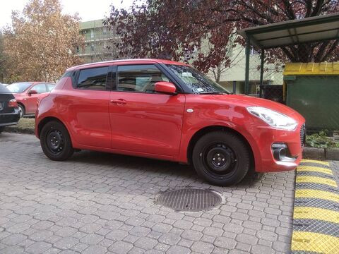

2017-es swift 15 colos lemezfelnit keres télére. [Ezt] dobta a gép. Csak nem vágom hogy 15x5,5 a mérete, máshol meg 15x5-öt adnak meg. Ki érti ezt?

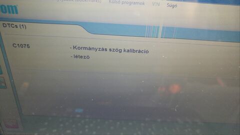

#43271
A fordítás elég gyengén sikerült, ez a hibakód a kormányszög-szenzor kalibrációjának a hiányát jelenti. Így hogy gyújtás ráadásakor jelenik meg, erősen gyanakodnék egy gyengélkedni kezdő akkumulátorra. Nem indít mostanában nehezebben? Volt már cserélve tudomásod szerint, vagy még a gyári akku van benne? De az is lehet, hogy valami testhiba, vagy akár valami biztosíték ment ki, ami miatt áram nélkül elfelejti a kormányszög-szenzor a kalibrációs értéket.
Az meg, hogy elindulás után eltűnik, azt jelenti, hogy sikerül magát kalibrálnia, így is van a szervizkönyvben is leírva a kalibrálás menete. De mindenesetre érdemes lenne hozzáértővel megnézetni.
zsolti1
Sziasztok
Adott egy 2011-es suzuki sx4 sedan ami mostanában
egyre gyakrabban Esp hibát dob ki indulásnál ami pár méter után
el is alszik.
Persze mikor ott vagyok a műszeres embernél akkor nem
tudom prezentálni neki a jelenséget.
De ma amikor lelett engedve az emelőről (téli kerékcsere)
és indítom beadta .
Műszer egyből rá és ez a kép fogad
Szerelő aztmondta: vigyed márkaszervízbe.
Mainap kicsit utánaolvastam azt találtam akkor kell ujrakalibrálni
ha eltávolítják az aksit.És utána egyenes úton egyenes kormánnyal
saját magát bekalibrálja. Namost aksi eltávolítás sose volt.
Sárgalámpa egyre gyakrabban de 5-10 méter után elalszik.
Mire számíthatok a márkaszervízben, mennyire használhatom így? -

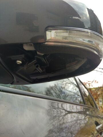

A tükör hátlapi burkolatra van valakinek ötlete? Vagy várhatok hónapokat mire jön hozzá japánból? - szinte biztos, hogy nem egyezik a Vitara/S-Cross burkolatával, de nézd meg a kereskedésben. Amúgy ez úgy hangzik mintha az első kanyarban "lezúztad" volna
, ami sajnálatos. -

Szerintetek az új swift indexes visszapillantója az megegyezik valamelyik korábbi swiftel, vagy esetleg vitara, s-cross valamelyikével? Kellene egy burkolat a tükörre.
