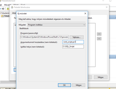

tm5
Mondjuk a főnök minden hétfő reggel 8-ra kér valami riportot excelben a mailboxába.
Lehet menne SQLből is, de ez pythonban tényleg csak egy pár sor. Mondjuk kell valami ütemező is. OK, ez épp pont nem data analysis , hanem csak egy kis automatizáció, de pont azt mutatja, hogy mennyi mindenre jó.
Én is most kezdek majd belemélyedni pythonba a sok SQL-ezés mellett, mert össze akarok rakni egy dashboardot arról, hogy 1. megy a rendszer 2. jók az adatok.
De ha nagyon tanulni akarsz valamit az SQL mellett akkor lehet érdemes megnézned az AWS-t vagy Azure-t. Most ezek a menő dolgok...a python mellett persze.

Kell egy adatbázis job, ott van rá az adatbázis saját ütemezője. Mi a baj azzal?
DBMS_SCHEDULER helyett van DBMS_JOB is, de az a régi módszer, nem ajánlom, arról le kellene szokni.Vagy ha nagyon Windows jobot akarunk (inkább ne), akkor kb. ennyit kell beütemezni:
set ORACLE_HOME=...
set ORACLE_SID=...
set PATH=%ORACLE_HOME%\bin;%PATH%
sqlplus user/password @script.sql -
