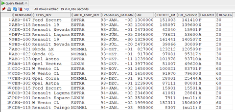

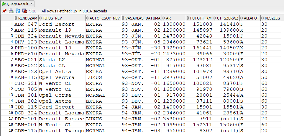

Jimi Tudeski
#3628
én valami ilyesmit írnék:
select a1.* from autok a1, autok a2 where a1.rendszam<a2.rendszam and abs(a1.ar-a2.ar)<=10000;én meg sosem dolgoztam oracle-vel
Jimi Tudeski
Holnapra kéne az unokaöcsémnek, én már rég nem dolgozok oracleben, ha valaki holnap reggelig megmondaná akkor nagyon nagyon megköszönném...
Listázd ki azon autók rendszámát, amelyek beszerzési ára legfeljebb 10000 forinttal tér el egy másik autó beszerzési árától!
Vigyázz arra, hogy saját magukhoz ne hasonlítsd az autókat! -

amikor a tanárral megbeszéljük akkor tök érthető, de majd gyakorolgatok hátha jobban bele jövök
Egyszer én is futottam egy hasonlóba (DATE mezőn volt index, és TO_CHAR-ozták, hogy egy string-gel összehasonlítsák... Mekkora volt az öröm mikor mutattam hogy 500%-os performancia javulás történt, miután átírtam
