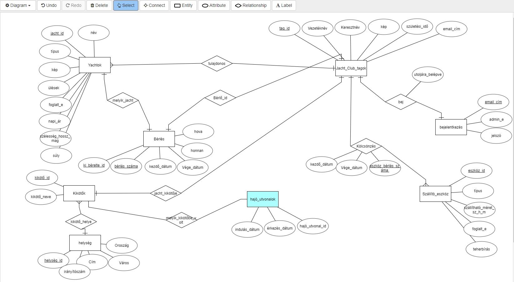

feladat:
Tárolja adatbázisban a klubtagok és a hajók adatait és képét, valamint a kölcsönzéseket. Lehessen új
klubtagot, hajót, szállítóeszközt rögzíteni. Tárolja a kölcsönzéseket, amiket a klubtagok a hajók
foglaltságának figyelembevételével tehetnek meg. A tulajdonos, amennyiben az ő hajóját szeretné
valaki bérbe venni, tekinthesse meg a bérlő néhány adatát, valamint igazolja vissza, hogy a kért
időszakban rendelkezésre tudja-e bocsátani a yachtját. Minden megtett hajóút kerüljön rögzítésre,
illetve az is, hogy mikor melyik kikötőben járt vagy tartózkodik jelenleg is a hajó.
Kölcsönzéskor a bérlő adja meg, hogy honnan, hová szeretne elhajózni és hány személyes yachtra
van szüksége. Az adott időszakban szabad hajókat listázza ki a program. A klubtagok saját hajóikat
bérbe adhatják, illetve kikötőkben tárolják. A szállításhoz bérelhetnek szállítóeszközöket, amit a Yacht
Clubtól is kölcsönözhetnek. A Yacht club tulajdonában is vannak hajók, ezeket bárki bérelheti.és ez alapján csináltam egy ilyet, 1-2 dolog még béta fázisba van, hogy mit hogyan tároljak, de a magja az ilyen lenne

sziasztok
nem biztos hogy szorosan ide tartozik, de hátha tudtok segíteni
adatbázist kellene terveznem, és 3.NF ra hozni
van 3 tábla, ami nem tudom mennyire lenne jól megoldva, ha, egyikbe id alapján tárolnám el a lakcímet, és a másik 2 különböző tábla mindegyik adatához tárolnám az azonosítók alapján a lakcímeket, de lehetne olyan hogy mindkettőhöz ugyan az a lakcím tartozna, ez nem lenne gond a 3. NF-nak?
mert első ötlet az volt h 3 tábla helyett csak 2 lenne, és helybe tárolnám a címeket minden sorba, de ez azt hiazem bele ütközik a 3.NF be
illetve hajóknak kellene tárolni a jelenlegi kikötő címét, és ha kibérelik akkor el kell tárolni az összes kikötőt ahol megfordult, erre is az előzőhöz hasonló megoldás jutott eszembe, hogy külön tárolom a kikötőket, és a hajók táblájában tárolnám az induló kikötőt id szerint, és egy külön táblába meg id-k alapján hogy mikor melyik kikötőbe fordult meg
ezek így mennyire életképes gondolatok?
