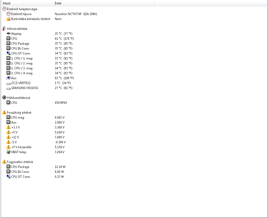

Konkrétan nem tudom mi lehet az a 81 fok.
Mert a magok hőmérséklete 40 fok alatt van.
Ha elkezdem terhelni a CPU-t az AIDA Rendszer stabilitás tesztjével akkor azonnal leesik a hőmérséklet 40 fok körülire és ahogy leállítom a tesztet azonnal felugrik 80 fok fölé.Elképzelhető, hogy az Asus P8H67-M PRO BIOS-a a hibás.

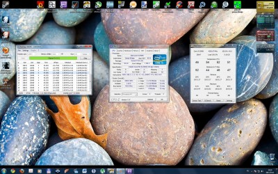

Tudom, hogy kevés, de nincs hozzányúlva, csak amit alapból tud a memó-lap-proci kombó. A fórumtárs kért tegnap egy teszteredményt (ugyanilyen konfigja van) 16G memóval meg 8-cal, de azt csak most tudtam megcsinálni, mert tegnap számolt a gép, így nem tudtam kivenni a modulokat.
Ma költöztettem be a vasat a kuckójába, még a vizet kell ráeresztenem és utána mehet a tuning. Egyelőre csak natúr teszteredményeket tudok produkálni.

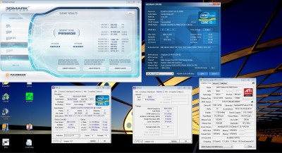

Kíváncsi voltam mekkora a skálázódás 2X8os sávszél esetén.
Crysis Warhead Benchmark - Single - 26.39 - 43.27 - Average - 34.56
Crysis Warhead Benchmark - Crossfire - 49.64 - 72.87 - Average - 63.2Ez ~83% os fps növekedés.

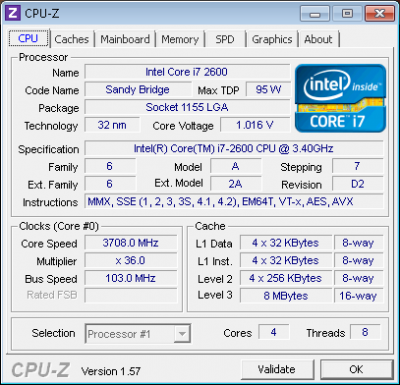

Nekem llc on van, max 0.010-et droopol.
Megneztem alapon 1.188 volt aida szerint load alatt. Ehhez képest 4,2 mellett 1.280 volt a biosban ami 1.272 aida idle & 1.260 aida load szerint , ez eddig nem fagyott ki de ennél kisebb feszen már igen.
Pll auton van hagyva de enabled mellet is ez volt.
Qtt auto-n van, azt nem tudom kell e bantani -

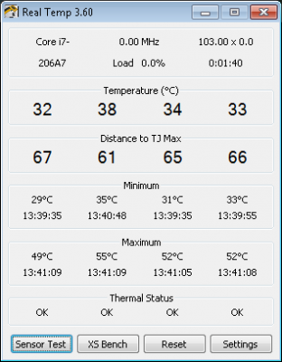

tomic: A 3.67-es realtempen meg kell nyomni a gombot, amin a VID van. Akkor vált a kijelzés.
Régebbi Realtempek nem mindig jelezték ki a VID-et (vagy nekem nem ment.)Szerintem legbiztosabb a BIOS-ban megnézni. legalábbis az Asrock kijelzi a H/W monitornél.
