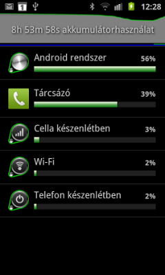

Nekem miért csak 3 tétel van az akkulistában?
Cella, Wifi és Képernyő. Hogy kell az OS-t és a többit is beletenni? -

Az előbb a telefonom újraindult, és az akksi is tűzforró volt. Milyen programmal lehet azt figyelni, hogy milyen program ragadt be, illetve melyik mennyi cpu-t használ.
u.i. elixír már felkerült akksi melegedése miatt.
