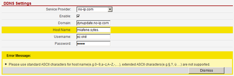

Szirtimorc
Help van, ügyesen elmagyarázza a nyilak meg az enter használatát
. Komolyra fordítva annyit ír, hogy a Domainhoz a domain nevet, a Hosthoz meg a host nevet írjam.
Azzal kezdtem, hogy üresen hagytam, de úgy se jó, a pont utáni rész elhagyásával meg nem megy.
A dynupdate... domaint próbáltam, de a host name-vel való szívás után (3 napja szarakodom a ddns-el, a router firmvare-k 99% nem tudja kezelni, ezen voip nincs, de az nem kell) úgy döntöttem segítséget kérek tanultabb kollégáktólHuawei B593u-12
