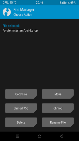

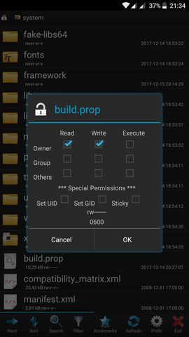

#53667584 #3920 üzenetére
Pedig akkor is te nézted be
mert TWRP alatt ott van ahol mondtam! és ha kicsomagolod a ROM telepítőjét abban is itt van!
És pont ezért nem működnek az univerzális twrp-s zip telepítők sem mivel azok is csak simán a system-be akarják másolni a dolgokat, szóval ezt te mégsem próbáltad ki szóval ne írj baromságokat!
ha a be bootolt rendszert nézed, ott már csak system/build.prop ot látsz fájl kezelőkkel!
#53667584 #3916 üzenetére
Nagy vonalakban ez így nem fog menni!
1, system/build.prop NEM létezik! csak system/system/build.prop
2, vissza másolás után megint elfelejtjük vissza állítani a fájl(build.prop) jogosultságait, akkor könnyen kapsz egy jó kis BootLoop -ot
Szóval csak óvatosan írogass olyat amit ki se próbáltál!
