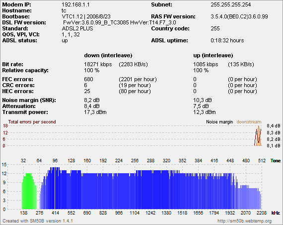

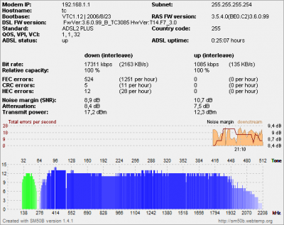

Üdv mindenkinek!
Én is DSL szakadozással küszködöm. Nálam csak akkor jelentkezik a hiba, ha routert használok. Ilyenkor véletlenszerűen újracsatlakozik a router néhány percenként, de van, hogy kibír 12 órát is szakadás nélkül. A szakadás alkalmával a modem nem szinkronizál újra az ADSL LED szerint. Ha a modem közvetlen a PC-re van kötve, nem jelentkezik a hiba. Router és modem csere is volt, nem hozott eredményt. Bármilyen ötletet szívesen fogadok a hiba okának kiderítéséhez.
Pillanatnyilag DSL-360R C3 típusú a modem, de teszteltem 321B-vel is. A router TL-WR1043ND OpenWrt-vel. Router csere volt másik ugyan ilyen típusúra és próbáltam egy DI-514-el is.
