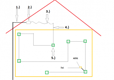

Kellene azon kábel típusnak a konkrét linkje (ahonnan rendelni is tudok), amit házba beérkező doboz után tudnék kötni a modemig. Ott vagyok bajban, hogy nem tudom milyen vezeték átmérő lenne a legjobb. Egyébként az alábbi ábrán személtetve van a kötés. A probléma, hogy néha 20 dB is képes esni az SNR. Ergo szakad a vonal.[
A képen található számok jelentése:
1.) Bejövő vonal
2.) "Doboz"
3.) A doboz után lévő árnyékolatlan kábelt, szerelők felcsavarták az antenna tartó fémcsövére, cca. két métert.
4.) A villanyszerelő ház építésénél előre bekötötte a telefon kábelt (szintén árnyékolatlan), amivel az a baj, hogy végig megy az egész házon, szobáról-szobára, az elektromos vezeték mellett.
5.) Telefon csatlakozó alj, amivel mivel "nyitva" van szépen felveszi az esetlegesen zavaró jeleket.üdv_
