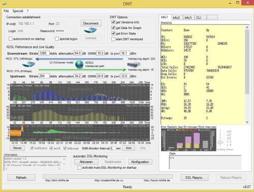

Na megcsináltam amiket mondtál, a modem jelenleg ADSL2-re van állítva és kiszedtem előle a szűrőt, nem tudom minek volt ott amúgy sincs telefonunk.
Nem tudom látszik-e valami javulás, de olyan mintha az az 1 megabit is fürgébb lenne pedig nem lett gyorsabb
DMT:

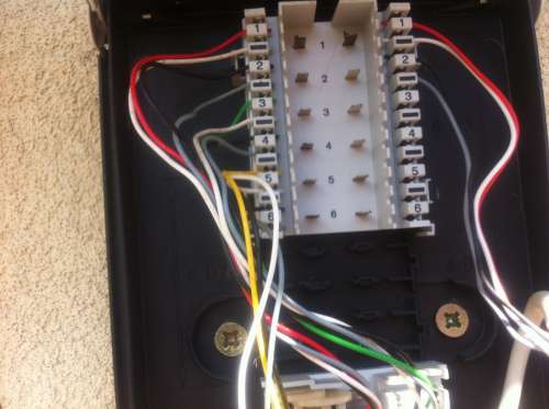

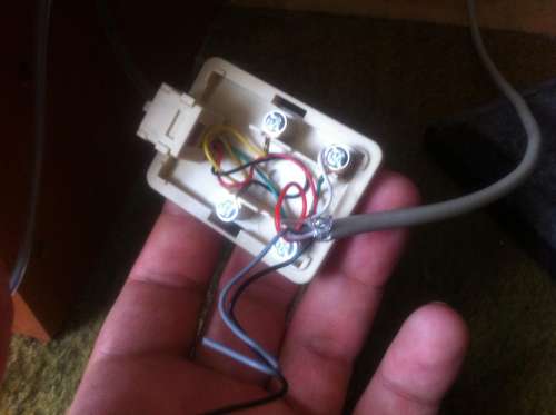

Így néz ki a ház falán a kötődoboz:
A kinti dobozból kb 20 méteres 4 eres kábel jön a benti bekötődobozig.
Ez pedig a szobában lévő bekötődoboz:
A bejövő 4 eres kábelen van valami alufólia árnyékolás is de nincs összekötve a fekete-szürke szállal. A fekete szürke szálak hozzá vannak kötve a földkábel fekete szürkéjéhez, de a szobába lévő dobozba semmihez se.
Egyébként tavaly ment simán az 5 megabit még a régi szürke D-Linkel, szóval ha most is bírná akkor nekem bőven elég lenne, nem kábelezném át az egészet ha nem muszáj.
A mostani adatok alapján lehet látni valamit a vonal kapacitásáról? Vagy még mindig a béka segge alatt van?

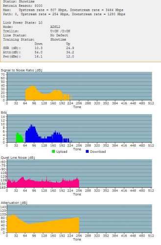

zyndian

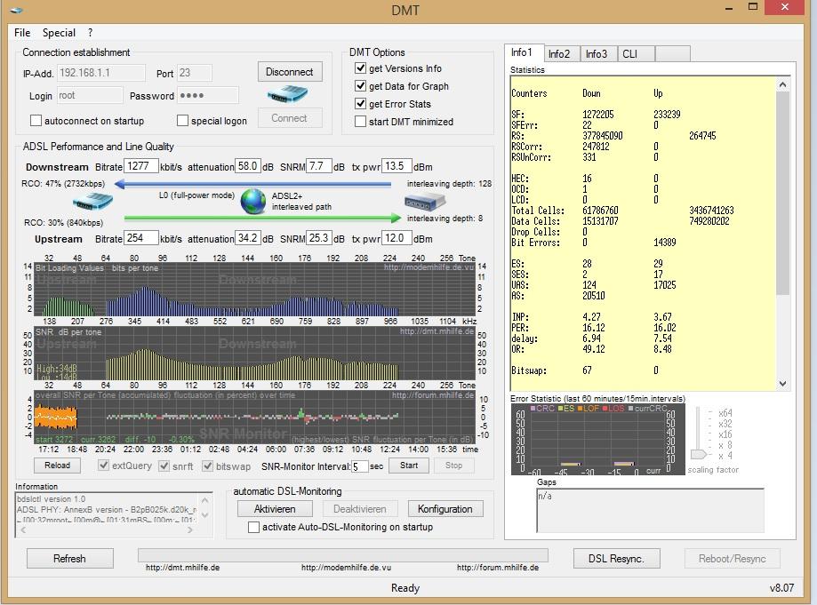

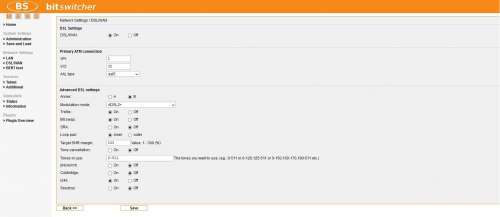

Na végre sikerült valamiért másik géppel elindítani az ADSL-t.
A helyzet az, hogy körülbelül 1 éve Netmánia S 10 Mb-es netünk lett a T-nél (Netmánia XS-ről S-re váltottunk, ugyanis tájékoztattak, hogy a környéken fejlesztették a hálózatukat.) A bekötés után 2 hétig éjjel nappal csúcsidőben is ment a net 5 Mb-el, mivel egy kis faluban vagyunk, és előtte 2 évig 1 Mb-es netünk volt ezért az 5 megabitnek is nagyon örültünk nem is lett volna baj ha így marad. Majd két hét után 2-3-ra lassult, azután pedig beállt teljesen 1Mb-re megint.
Ezt bejelentettük a kedves T-nél, majd egy szerelő a szokásos dolgokra hivatkozott, hogy messze vagyunk a központtól, meg hogy teljesítik a garantált 1 Mb/s letöltési sebességet, valamint ennyit bír a vonal meg hogy nem fog menni 1 Mb-nél gyorsabban soha (nem vette tudomásul hogy pedig ment még 5-el is).Pár hét múlva felajánlották, hogy akkor visszaraknak kisebb csomagba hogy kevesebbet fizessünk ugyanazért a sebességért. Így most már 1 éve megint a csodálatosangyors Netmánia XS 1 megás nettel szenvedünk.
Ez volt egy éve, de most, hogy olvasgattam ezeket a Dchard által írt cikkeket az jutott eszembe, hogy vajon paraméterezéssel megoldhatnám-e a 2-3 megabitet, vagy akár többet is, ha újra felváltanánk Netmánia S-re? Meg lehet ezt egyáltalán állapítani ezekből az adatokból amiket alul belinkeltem?
Tehát a jelenlegi Netmánia Xs csomagom tökéletesen működik, nem azt szeretném gyorsítani csak érdeklődnék vajon mit láttok ezekből az adatokból, érdemes-e csomagot váltani?
Modem: D-Link 360R T1E fekete + dchard firmware
Target SNR margin: 100-on
Tone cancellation: kikapcsolva
i24k: bekapcsolva

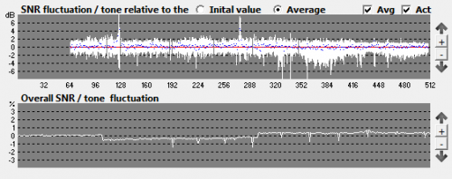

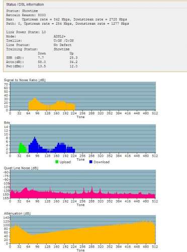

A 4 grafikon:
Info:
Status / DSL information
Status: Showtime
Retrain Reason: 8000
Max: Upstream rate = 840 Kbps, Downstream rate = 2728 Kbps
Path: 0, Upstream rate = 254 Kbps, Downstream rate = 1277 Kbps
Link Power State: L0
Mode: ADSL2+
Trellis: U:ON /D:ON
Line Status: No Defect
Training Status: Showtime
Down Up
SNR (dB): 7.7 25.3
Attn(dB): 58.0 34.2
Pwr(dBm): 13.5 12.0
ADSL2 framing
MSGc: 93 11
B: 8 30
M: 1 1
T: 3 1
R: 4 10
S: 0.2171 3.7701
L: 479 87
D: 128 8
Counters
SF: 1286951 248112
SFErr: 26 0
RS: 382224458 516994
RSCorr: 251009 0
RSUnCorr: 364 0
HEC: 20 0
OCD: 1 0
LCD: 0 0
Total Cells: 62502715 3436884003
Data Cells: 15136059 749285481
Drop Cells: 0
Bit Errors: 0 14389
ES: 30 29
SES: 2 17
UAS: 124 17025
AS: 20748
INP: 4.27 3.67
PER: 16.12 16.02
delay: 6.94 7.54
OR: 49.12 8.48
Bitswap: 67 0
Total time = 1 days 1 hours 53 min 20 sec
SF = 5795352
CRC = 945
LOS = 2
LOF = 18
ES = 30
Latest 1 day time = 1 hours 53 min 20 sec
SF = 421829
CRC = 14
LOS = 0
LOF = 0
ES = 8
Latest 15 minutes time = 8 min 20 sec
SF = 31047
CRC = 4
LOS = 0
LOF = 0
ES = 2
Previous 15 minutes time = 15 min 0 sec
SF = 55808
CRC = 4
LOS = 0
LOF = 0
ES = 2
Previous 1 day time = 24 hours 0 sec
SF = 5373523
CRC = 931
LOS = 2
LOF = 18
ES = 22
15 minutes interval [-30 min to -15 min] time = 15 min 0 sec
SF = 55870
CRC = 0
LOS = 0
LOF = 0
ES = 0
15 minutes interval [-45 min to -30 min] time = 15 min 0 sec
SF = 55809
CRC = 3
LOS = 0
LOF = 0
ES = 2
15 minutes interval [-60 min to -45 min] time = 15 min 0 sec
SF = 55808
CRC = 0
LOS = 0
LOF = 0
ES = 0
Showtime Drop Reason: 8000
Last Retrain Reason: 8000DMT:

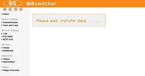

Na szóval beállítom a dsl-t a leírás alapján így:
valamiért nekem a Save mellett nincs olyan gomb mint a leírásban hogy Save & Run
és utána már csak ezt látom:
tehát nem jön vissza a beállító panel.
Hagytam már 10 percig is és semmi változás, de ha az oldalsó menübe belekattintok akkor reagál egyből.
Próbáltam más beállítást is állítani pl a webes felület színét vagy más apróságot , de akkor is ez van hogy nem menti le a beállításokat. Újraindítom a menüből a modemet akkor meg semmi nem marad úgy ahogy beállítottam. Nem tudom mit csinálok rosszul.

A scrollozhatóság nyilván megoldható lenne, egyszerűen csupán 8x ilyen széles grafikonokat kell legyártani, amit aztán be kell tenni egy 512 pixel széles láthatatlan szegélyű keretbe, majd egy scrollbar használatakor az összes grafikont és feliratot a kívánt irányba jobbra vagy balra léptetni, hogy a látható 512 pixel széles "ablak" területére kerüljön a vizsgálni kívánt rész. Egy másik megoldás az lehetne, hogy a grafikonok továbbra is csupán 512 pixel szélesek, csupán a skála kezdőpontját állítaná a scrollbar, ekkor újra kéne számolni a kijelzett értékeket az új kezdőpontra viszonyítva.
Kérdés, hogy mire kell egyáltalán a PNG fájl, hacsak nem demonstrációs célokra (pl kinyomtatni). Mert ha távsegítség nyújtásához kell, akkor egyszerűbb és célszerűbb a mérést tartalmazó fájlt küldözgetni, az sokkal nagyobb szabadságot ad: így ugyanis tetszőleges időpillanatot lehet vizsgálni a mérési időtartamon belül, nem csak egy kiragadottat.
J.K.F.
A VDSL2 4096db tone-jához azért nem árt egy 4K-s monitor, hogy kiférjenek az oszlopok!
Vagy átlagolgatni kell pl 8 tone-onként. A program jelen verziója eléggé 512 tone-ra van kihegyezve és igyekeztem úgy rápakolni az elemeket, hogy akár 1024x768-as monitoron is elférjen minden látnivaló (nem is lehet átméretezni a programablakot se kisebbre, se nagyobbra mint amekkorára belőttem a méretét).

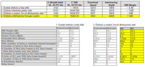

Felraktam hát az új firmware-t, viszonylag problémamentesen.
A tapasztalatok: sok változás nincs, legalábbis pozitív irányban. Sajnos.

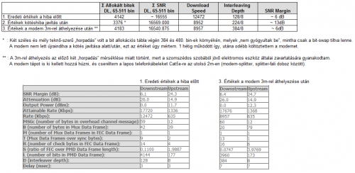

- Egy picit romlott a 64-511. bin-ig szumázott SNR és Bits érték, de nem jelentősen.
- Picit javult az SNR margin, de nem jelentősen.
- Jelentősebb mértékben romlott a kijelzett csillapítás, ez érdekes...
- Az interleaving értéke immár galaktikus mértékű lett (448).A múltkori grafika kiegészítve a most mért értékekkel, amelyeket sárgával jelöltem:
A lekérdező programommal a váltás csaknem zökkenőmentes volt. Két dologgal szívtam csupán. Az egyik, hogy a downstream/upstream aktuális és maximális értéke máshová került a Telnet-es felületen, így üres értékeket észlelt a programom, de átírtam, hogy ezen az új helyén is megtalálja azokat ne csak a régin. A másik pedig, hogy eddig ömlesztve adtam át a szükséges parancsokat a Telnet-nek, de nem ELÉGGÉ ömlesztve. Egyesével, de közvetlenül egymás után elküldtem el mind a 6 parancsot, ez viszont ennél a firmware-nél azt eredményezte, hogy az első parancs végrehajtása közben a táblázat kellős közepén megjelent az utána következő 5 parancs, ami miatt csodálkozva nézem a programban, hogy a 194-es csatorna környékén miért 0 néha az átvihető bitek száma (mivel hogy a "194" és az átvitt bitek száma közé ékelődtek be a kiadott parancsok). Mostantól egyetlen egy karakterláncként adom át mind a 6 parancsot, köztük CR+LF karakterekkel, így ez a hiba megszűnt.
A programot még ma fel is töltöm valahová ahogy javasoltad (természetesen forráskóddal együtt, bár arra nem lehetek túl büszke, nem lett túl "elegáns" a kód), hátha érdekel valakit, vagy hasznát veszi.
Szomorúan tapasztaltam viszont, hogy a SNR táblázat még a korábbinál is ritkábban frissül az új fw-rel: az eddigi 17.5sec helyett immár kb 280sec-re (04:40) növekedett a frissülési gyakoriságuk. Most már ki tudtam próbálni a DMT-t is, ott is úgy vettem észre, hogy kb ilyen periódussal változik csupán az "Overall SNR per Tone fluctuation", tehát valószínűleg ez tényleg így van.
Pozitív meglepetés volt viszont, hogy egynél több telnetet is elviselt a szoftver: korábban ha futott a programom, akkor Putty-al nem tudtam rácsatlakozni még egyszer a modemre.

Megpróbáltam összeszedni egy "infografikán" egy-két érdekesnek tűnő dolgot:
Biztos egyébként szerinted, hogy ez "SNR lock" és nem valamilyen másik paraméter elb***ása (a szolgáltatói oldalról persze, mivel én továbbra is a módosítatlan, gyári FW-t futtatom a modemen)?
Azért is gyanítom, hogy esetleg nem az, mivel annak szerintem valahogy úgy kéne kinéznie,mint az a #2539 (lockolt állapot) majd a #2547 (unlockolt állapot) hozzászólásokon látszik. Az ő esetében (főleg, ha a két ábrát két böngészőfülön nyitom meg és kattintgatással váltogatok köztük) gyönyörűen látszik a jelenség: az SNR grafikon szinte hajszálra ugyanaz, de a bit allokációs grafikon jóval alacsonyabb a lock-olt állapotban. Látszik az is (ha jól értelmezem az "SNR lock" meghatározását), hogy ennek oka az lehet, hogy a központ oldal ragaszkodik az hatalmas SNR margin értékhez, ezért jóval kevesebb bitet lehet átvinni ugyanazon (csatornánkénti) SNR értékek mellett. A másik eltérés persze a hatalmas interleaving, de ez csak a hibajavítás megkönnyítése miatt van (amit a Telekom még az SNR lock mellé ad "ajándékba", hogy a szolgáltatás tűzön-vízen át MINDENKÉPPEN működjön), elméletileg nincs sebességcsökkentő szerepe, csak a késleltetést növeli.
Az én esetem viszont valami egészen más, mivel nálam az 1. és a 3. állapot esetén 1%-on belül van nem csak az szummázott SNR grafikon (összes csatorna SNR értéke összeadva), hanem az összes allokált bitek szummája is! Ha pedig egymásra vetíteném az előtte/utána SNR és bit-allokációs grafikonokat (ettől az animgif-től most megkímélném a közönséget), csak milliméteres különbségek lennének láthatóak. Nálam tehát látszólag nem az történt, hogy alacsonyabb lett a bit allokációs grafikon az SNR lock miatt, mint a fent említett áldozatnál.
És éppen ezért nem értem, hogyan lehet az, hogy ha ugyanannyi allokált bitem van utána mint amennyi előtte volt, akkor hogy lehet mégis sokkal kevesebb az átvitt sávszélesség??? Ezért tettem még be az "infografikába" a modem webfelületéből azt a két kis táblázat részletet - nem lehet, hogy valamilyen ottani paraméter miatt csökken a HASZNOS sávszélesség, pl. irreálisan nagy mennyiségű hibajavító bit használata vagy ilyesmi okán?
Előre is köszönök minden ötletet ezzel kapcsolatban, már ha volt valakinek végigolvasnia a fenti kisregényt.

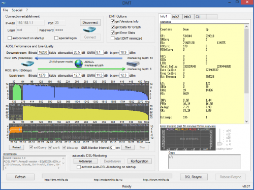

Öööö, bocs, ezek szerint félreérthetőek a grafikonjaim.
Az 5. grafikonon:
- a piros vonal az mérési időszak abszolút átlaga (minden egyes csatornára külön kiszámolva), hogy láthassam, ehhez képest mennyi volt a kilengés fel-le. Lehetne éppenséggel a mérés indításakori érzékekhez is viszonyítani (erre szolgál az "Initial value" a grafikon fölött), de az félrevezető lehet, ha az induláskor szélsőségesen jó vagy rossz volt a "vétel"
- a kék az aktuális érték (az átlaghoz képest)
- a fehér pedig az abszolút szélsőérték a mérési időszak alatt (az átlaghoz képes le ill. fel).(A 6. grafikonon még dolgozok majd egy kicsit egyelőre az jobbról-balra kigördül, ahogy visszanézem a "videót", vagyis a felvett adatokat és időskálát se írattam még ki, de 1 képpont vízszintesen egy mérési periódus - mostanában 15 sec).
Példa (azóta már átméretezhető lett a grafikon manuálisan, hogy "elférjenek" a szélsőséges adatok is):
Ezen is láthatóak a lefelé mutató "tevepúpok" a 384 ill. 448-as csatornákon, ezek egy picivel kisebbek már itt is mint korábban (igaz, itt felére kicsinyítettem a skálát függőlegesen!) és azóta már mérséklődtek a ehhez képest is (főleg a magasabb frekvenciatartományban). Ez egyébként egy 12 órás mérés 11.5órájának felvétele. A szomszédos szobában a modemtől 1 méterre volt egy kombikazán, arra gyanakodtam, de 2 órára kihúzva azt továbbra is bejött ugyanez a zaj. A 2-3 méterre lévő DECT telefon kihúzása a konnektorból sem változtatott ezen. Viszont a modem messzebb helyezése a faltól és/vagy az utolsó 2 méter Cat5e-re cserélése némi javulást hozott. Az is lehet, hogy ez már a kábelen bejön, semmi köze a saját hálózatomhoz.
Az alatta lévő grafikon 2 óra 8 percet ölel fel, ott a lefelé mutató apró tüskék között 8-9 perc telik el, és olyankor a kék pöttyök (amik az aktuális SNR szintet ábrázolják az átlaghoz képest) is lejjebb ugranak a 384 ill 448 környéki "púpok" közepébe.
De ez a kevésbé fontos része volt az eredeti kérdésemnek, ami jobban érdekel, az a bit-allokációs tábla. Eddig azt hittem, azt mutatja, hogy az egyes csatornákon aktuálisan hány bitet tud átvinni a modem ill. a DSLAM. Ha ez nagyságrendileg ugyanannyi mint korábban, hogy lehet az eredményül kapott sávszélesség sokkal kisebb? Mi lesz a többi bittel? Hibajavításra lefoglalja őket a rendszer, vagy tartaléknak?

Jól csináltad te azt a kábelezést? Nem lehet, hogy az egyik ér a DSL által használt érpárból véletlenül a földre ment?
Átnéztem kint és bent is a kötéseket, minden jó.
Első körben mindenképpen csinálj SNR monitorozást úgy, hogy nincs vivőkizárás, margin 100, és a házilag barkácsolt föld nincs bekötve.
Ezzel fogok majd kezdeni, margin 70-en volt, ezt utólag vettem csak észre... de következőben már 100-on lesz.
Második körben győződj meg róla, hogy valóban nem a telefon érpár egyik tagját sikerült bekötni a földbe, és most az dsl egy nem használt éren megy félig. Igen, akár egyetlen éren is tud működni a dolog, de rettenetesen rossz lesz a sebesség és a stabilitás.
Átnéztem mindent, sebesség ugyanannyi mint idáig is volt (6.5 megabit).
Tehát majd csinálok SNR monitorozást földeléssel és földelés nélkül is.

Múltkori képeim:
Így kötöttem be most is, csak a földelőszálat meg a két nem használt ért egybekötöttem és összekötöttem a házba menő másik két érrel. Bent házban pedig oda rakok földelést (szürke-fekete). Szerintem tuti jól kötöttem be, át is néztem többször is. Sebesség is ugyanannyi mint amikor előtte nekiálltam...
Na mindegy. A lényeg.
Újra nekiállok, alaposan átellenőrizve mindent. Házban rendesen bekötöm a bekötődobozba a kábelokat, két érre pedig csináltam rendes földelést, amivel szabályosan tudok dolgozni, igaz a konnektorról veszem ugyanúgy, de még is csak igényesebb.
Stabilitásra kitérve. Régebben úgy 2-3 naponta szakadt. De mostanában nem tudom mi történt vele, de max áramszünetkor szakadt meg a kapcsolat, amúgy betonstabil volt (nem szakadt egyáltalán). Épp most néztem rá routerban és másfél órája aktív a kapcsolat (és nem volt áramszünet...). Inkább átnézem itt a dolgokat.
Legközelebb egy alapos adathalmazzal jelentkezek ha megfelel. Tehát földeléssel 3 órás (figyelek rá) SNR monitorozást készítek plusz grafikonokat mindenhonnan és ugyanezt földelés nélkül. Ekkor szerintem tovább tudunk lépni. Az eddigi segítséget meg köszönöm!

| Bitswitcher for BCM6338 - Version v.1.9_ANNEX_A_&_B - build: 03.07.2011 |
BS login: root
Password:root@BS:~ #bdslctl info --stats
bdslctl: ADSL driver and PHY status
Status: Showtime
Retrain Reason: 1
Max: Upstream rate = 1596 Kbps, Downstream rate = 11740 Kbps
Path: 0, Upstream rate = 508 Kbps, Downstream rate = 9262 KbpsLink Power State: L0
Mode: ADSL2
Trellis: UN /D
N
Down Up
SNR (dB): 6.4 6.6
Attn(dB): 10.0 10.3
Pwr(dBm): 17.6 -19.5
ADSL2 framing
MSGc: 51 28
B: 164 30
M: 1 1
T: 2 1
R: 4 16
S: 0.5683 1.8894
L: 2379 199
D: 32 8
Counters
SF: 4520 4564
SFErr: 0 0
RS: 515316 154615
RSCorr: 0 0
RSUnCorr: 0 0HEC: 0 0
OCD: 0 0
LCD: 0 0
Total Cells: 1601789 3683626419
Data Cells: 0 1095256110
Drop Cells: 0
Bit Errors: 0 82253ES: 1605 92
SES: 224 19
UAS: 75 6314
AS: 74INP: 0.21 2.57
PER: 16.19 16.06
delay: 4.54 3.77
OR: 28.15 16.93Bitswap: 11 6
Total time = 5 hours 20 min 3 sec

Az átlátszó fóliában jobban megnézve, lehet, hogy igaza van, csak tudnám, hogyan javítsam a szememet...
Én bárhogy néztem, átlátszatlannak, és fémesnek láttam.
Márpedig van fémárnyékolású telefonkábel...
Csak nem a lakáson belül.
És ha nincs meg a sávszélesség, ennyi vivőt tartalékolna az DSLAM ilyen jó vonalon???
Nagyon nem hiszem...
De majd kiderül, ha ezt megírja a nevezett...
Jó, tényleg nem szólok többet bele, Ön lehurrog, de nem ad lehetőséget okulásra, inkább vitatkozik, de akkor kitől tudnék ilyen dolgokat meg, ha Ön szerint nem tudom(igaza lehet)?
Azt látom, hogy többet tud, pontosabban emiatt azt várja, hogy ne létezzek (itt).
Nem tudom, hogy mit nem tudok, amit meg tudok kérdezni (ön tudja), emiatt nem tudok mit kérdezni.
Azt meg végképp nem tudom, hogy hol, hogyan, kitől kérdezzek. -
beldeczki
Radiátor van pont a csatlakozás mellett, földelés lenne a házba, de nincs hova rácsatlakozni (persze meglehetne oldani, de ott van a fűtéscső akkor minek dolgozzak vele). Akkor fűtéscsőre rákötöm két kábelt (egyesítve), majd padlástérben összekötöm az összes szabad ért végülis. Találtam itthon UTP kábelt (cat5e), az jobb lenne az alap 4 eres telefonkábel helyett?

Képek a bekötési pontról a padláson: (jobb klikk --> kép megnyitása új lapon, úgy nagyobban jobban látszódik)
Remélem ezek a képek már jobban értelmezhetőek, csak telefonnal nem olyan egyszerű.
Mint látható légkábelből lóg ki szürke-fekete vezeték, és egy nagyon pici vezeték, szerintem az a földelő szál és van még egy ilyen fólia is. A házba menő kábelból is szürke-fekete lóg, de ugye ott nincs földelőszál. Piros-pirossal, fehér-fehérrel összekötve, szigetelőszalaggal "megerősítve".
A házban meg így van bekötve:
Igaz a szürke-fekete nem is csinál semmit.
Modem: D-Link 360R T1E. A többire már emlékszel gondolom (10 megabit helyett, 6.5 és elég rossz a vonalam).
beldeczki
Na csináltam pár képet a padlástérben, a bekötésről. Nem a legjobb minőségű képek azt tudom...
De a lényeg: légkábel 4 eres, ebből rá van kötve 2 a 4 eres telefonkábelre ami megy a házba (fentebb mutattam róla képet), tehát mindkét kábel végén 2-2 ér szabad.
Képek:
A két ér pedig a szigetelőszalagos módszerrel van összekötve.

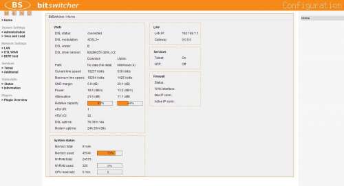

I24K be van kapcsolva, mindent a leírtak szerint csináltam firmware frissítésnél. Átállítottam az SNR margint 70-re, de az eredmény ugyanaz, a sebesség változatlan (max 7,7-ig megy fel).
Amúgy a 20-as csomagnál mennyire volt reális a 14mbps-es sebesség? Az is valami korlátozott lehetett? Mióta ide költöztünk sosem volt baj a vonallal, nagyon ritkán szakadt (ha egyáltalán szakadás volt és nem a T-s HGW hülyesége).
Szerk:
Ha beszélek majd a T-vel, állítsam vissza a margint 100-ra? -

Szia! A segítségedet szeretném kérni. Talán már olvastad a telekomos topicban, azért leírom, hogy visszaállították nálunk az analóg vonalat, addig VoIP és Netmania S (10mbps) csomagunk volt. Mivel a T-s HGW-t le akartam cserélni, vettem egy D-Link 360R T1E modemet. Egy hét szolgáltatás kimaradás után hétfőn kötötték be a telefont és a netet, ezzel egy időben megrendeltem a Netmania M (20mbps) csomagot. Sajnos az csak 14-et bírt, többszöri bejelentés után a szerelő azt mondta messze vagyunk a központtól és többet nem lehet kihozni a vonalból. Gondoltam akkor visszamegyek a 10-es csomagra, mert az 10-11 között ment eddig minden mérés alkalmával amióta csak megvan. Tegnap vissza is állítottak és meglepő módon csak 7mbps körüli a sebesség. 1412 szerint ez normális és jó sebességnek számít. Szerintem meg nem.
Feltettem a firmware-edet este a modemre és most csináltam egy diagnosztikát. Tudom nem telt el sok idő, de ránéznél? Ha szerdán még 14-14,5mbps-el ment a 20-as net, akkor miért megy a 10-es csak 7-tel?
Segítségedet előre is köszönöm!

Először is elnézést, nem tudom, honnan rémlik az évek távlatából az a meghatározás szerinti "SNR lock", amire emlékeztem, nemrég egyszer egészben elolvastam a telekomos fórumot(elsőnek), valóban igaza van, nem Ön írt ilyenről, akkor mástól, még régebbről emlékezhetek hasonlóra, lehet, hogy akkor nem a "lock" szót használta az illető, bár ez a szó rémlik abban az esetben is.
Értem teljesen azt, ahogyan Ön most meghatározza az SNR lockot, azaz mint portsebesség lockot, de régebbről nem így emlékeztem, de már nem tudom, hogy ki írta azt a féle meghatározást, még valamikor 2008 körül, mert a rendszeres szakadáskor a szolgáltató már akkor is közbeavatkozott valami lock félével..."Nem írtam, hogy a modem, és a DSLAM megegyeznek, azt írtam, hogy a végső értéket mindkettő el tudja szúrni.
Egyik jelet ad, másik mér és dönt, mindkét irányban fordítva.
Tapasztaltam, hogy a DS margin mérés/modemcsere/átkábelezés eredményeként változhat bármely újraszinkronizáció alatt a teljes skálán azonnal, ebben pedig a modem mérése is döntő fontosságú letöltésnél, és ebben az esetben márpedig arról van szó, hogy kisebb a közösen megállapított(egyik ad másik mér), kijelzett margin már szinkronizációkor, mint kellene lennie, amit mindegyik elvben el tudná szúrni!
Tehát nem a technikai értelemben vett marginról beszélek, azaz az "SNR mínusz bitallokáció szorozva kb 3-mal vivőnként"-ről, hanem amit a modem, és a DSLAM megállapít a szabvány szerint."Itt feljebb azt akartam írni, hogy a DSM-féle lock addig tartósan nem fog megszűnni, amíg a modem által megállapított, és !kijelzett! SNR margin irreális az adott vonalra, mert lehet, hogy a DSM kerülőúton emeli a margint, de a teljes stabilitáshoz még mindig nem eléggé, és ha esetlegesen ki is kapcsol, akkor az elégtelen alap, DSM nélküli margin lépne életbe, ami azonnali szakadást jelentene az adott vonalon, és a DSM azonnali visszakapcsolódását.
A kijelzett, DSM nélküli marginról beszéltem, ami a DSM kikapcsolódásakor lépne életbe, mert tapasztaltam, hogy teljesen automatikusan is tud bármely újraszinkronizációkor változni fizikai vonaljellemző(pl. vonalcsere), modemcsere, vagy pl. vivőkizárás ki-bekapcsolása eredményeként oda-vissza, és ez a modem által kijelzett SNR margin, DSM nélkül!
Megemlíteném, hogy ismerem pl. a gyári firmwareben is működő adsl/adslctl/bdslctl, stb. parancsokat(már), és ez vivőnként írja ki számokkal ugyanazt, amit az Ön firmware-e grafikusan(adsl info --SNR/ --QLN / --Bits / --linediag /--stats(ez nem vivőnkjént írja) stb., és használtam az adsl configure, adsl connection, stb parancsokat is az Ön leírása szerint (is) a gyári firmwareben is, és pl. azt is tudom, hogy hogyan lehet 100 feletti, vagy 0 alatti SNR margin értéket ide beírni, vivőt kizárni benne áramtalanításig, trellis, i24k, bitswap értéket, vagy adsl szabványt állítani telneten...)Az az igazság, hogy azt nem értem, hogy Ön mit feltételez, hogy én feltételezek...
Annyit írtam, hogy ahol láttam, a kijelzett alap SNR margin fizikai vonaljavuláskor reprodukálhatóan automatikusan minden újraszinkronizáláskor töredékére csökkent közvetlenül a szinkronizálás után, míg szándékosan a vonal fizikai visszarontásakor egy újraszinkron alatt visszaemelkedett teljesen automatikusan, mindenhol, ahol próbáltam!
És Öntől immár úgy tudom, hogy az alap margint egy "központos" szerelő lövi be, de a DSLAM adásjelét a modem által mérve, a spektrumkép birtokában, a DSLAM(de lehet, hogy a modem, de automatikusan) ezen alap margint felfelé tudja módosítani, ezt tapasztaltam is, és visszatérhet a szerelő korábbi marginjáig lefelé is, azaz az, hogy a kijelezett alap margin(a DSM-et leszámítva) ennyire alacsony volt, az tudomásom szerint akkor lehetséges, ha:
1. A "központos" szerelő 6-7dB-t állít be ilyen vonalra, és a többszöri kijövetel, érpárcsere alkalmával sem növeli, holott lehetősége lenne akár 18 dB-t is, de kisebbet is.
2. A DSLAM-tól érkező jel spektrumképét a modem által mérve, majd az DSLAM-nak visszajuttatva az adatokat, a DSLAM(de lehet, hogy a modem) ehhez képest nem emeli a kijelzett alap margint, mert tapasztaltam, hogy képes rá automatikusan, bármely újraszinkronizációkor, ha a vonal romlik(sokszor reprodukáltam, a lassítástól független ez, anélkül is érvényes)
3. Mint Ön írta, a DSM is rosszul lett implementálva...
Mindhárom tényező együttállását egy ilyen látványosan rossz vonalnál nem tartottam racionálisnak, ezért gyanakodtam a 6.9dB kijelzett alap margin esetén a modem, lévén az méri a margint annak meghatározásakor, vagy a DSLAM, lévén az dönt, hibájáról.Tényleg a fentieket tapasztaltam, ha nem hinné, DSM függetlenül is, és a szabványosan, a modem által meghatározott, a modem webes felületén kijelzett, a modem által mért/számított SNR margint néztem, nem pedig az effektívet, azaz a "vivőnkénti valós SNR mínusz ( vivőnkénti bitallokáció szorozva kb 3-mal ), az összes eredményt összegez, majd eloszt a vivők számával" számítás eredményét.
Értem továbbá, hogy a DSM rendszert máshogy kéne implementálni, azt is, hogy miért, régebben pont azt írtam, hogy mit érzek a szándékos félreimplementálás kapcsán bizonyos alapszolgáltató irányába, akkor ez Önnek nem tetszett, emiatt ezt nekem sajnos hiába írja, nem én implementáltam így, ezt egy telekomos kollégának kéne írni, ahogy én tettem, és emiatt Ön rendreutasított engem, a postok pedig valaki fantom által törlésre kerültek, engem pedig semmilyen formában nem értesítettek ennek okáról, tényéről, az eljáró személy személyazonosságáról loginnév szinten sem, sem semmilyen más módon...

Tehát az előfizetésem 5 megás csomagra szól, ami meg is volt szépen, de hibák miatt volt, hogy áttettek 2,5 re. Most valóban a 4-est ajánlják.
Az általad írt beállításokat megtettem, csak az ADSL2+ nem volt direkt beállítva, ott az Allmodulations-on állt, de már azt is átállítottam, újraszinkronizáltam és még mindig G.DMT.
Régen tudta az ADSL 2+-t, és 6137 kbit/s is volt a sebesség fel, lefelé meg 635.0-124,126-199,205-511 így néz ki a kizáró sor.
A 125-ös vivő a Kossuth ha jól emlékszem, de hogy a 203 környéke mi lehet azt nem tudom. Házon belüli hordozható telefon, vagy rádiós fülhallgató bekavarhat ennyire?
Régebben már szerepeltem a topikban, bár a sok hiba közt nyilván elvész.
A problémám az, hogy az elvileg javuló hálózatban egyre lassabb ADSL-t kapok. Ami működött legalább azt szeretném visszakapni, de csak a kijelentés jön, hogy ez ennyit tud, és értetlenül állok az előtt, hogy régen mitől ment ez?
Mit kell mondanom a T-seknek, hogy menjen a net?

"Teljesen egyértelmű a brutális zajosodás, aminek a hatását felerősíti a meglehetősen nagy hurokhossz."
Én is írtam:
"A vonalad meg elképesztően rossz, mind az óriási csillapítás, mind zaj terén"
"Az SNR meg őrülten ingadozott.
Ez nem stabil vonal.Ha a fűrészfogszerű zaj még az új érpáron is jelen van a képen, akkor ki kéne próbálni valami földelt és árnyékolt kábellel is bevezetni(ahogy dchard másnak pár oldallal korábban írta), már ha az utcai is hasonlóan árnyékolt."
Ezzel a #2507 régebbi, azonos tartalmú verziójára gondoltam, ott minden le volt írva...
Ön írta:
"Először is a margint természetesen nem 3dB-re lövi be alapból sem a modem sem a DSLAM. A port konfigurációjától függően 100%-os margin mellett lehet 6 vagy 10dB az alap margin. A 3dB-s margint pontosan azért látjuk, mert a szinkronizálás után annyira elromlott a vonal, hogy jelentős tartalék tűnt el a vonalról, ezért a tetemes romlás. Nem a modem szar és nem is a DSLAM port."
Nem gondoltam, hogy van olyan szerelő, aki 6-7 dB-t állít be egy ilyen vonalon(nagyon nem ez a tapasztalat), és mind a DSLAM eszköz, és a modem(közösen) alapból, mind az új "DSM"(amit még mindig nem értem, hogy hogy működik) ilyen buta, hogy egy ilyen vonal 6-7 dB marginnal működhet, máshol ilyenkor automatikusan emelkedik a margin, SNR lock általi "marginemelés" nélkül is(ahol én láttam, nem is szerelő állítja magasabbra a margint, és ez független a DSM lassításától, és mindenféle locktól), és nem 6-7 dB-en marad!
Ezek szerint tévedtem.
Azt természetesen nem gondoltam pedig, hogy 6 perc 30 sec-cel a szinkronizálás után már lecsökkenne ekkorára(6.9 dB-re).
Ennek ellenére a post elküldése után pont ezen kezdtem gondolkodni, hogy lehet-e a 6.9 dB a beállított "alap" margin, csak el kellett mennem gépközelből, és dolgom is volt, és nem bírtam már beírni, most akartam ezt valahogy megfogalmazni...
De az adásteljesítményt Ön szerint akkor mi vette ekkorára(elvileg a modem, és a DSLAM közösen, automatikusan), és az miért nem szabályozta fel az alap SNR margint is kb. arányosan, ahogy máshol szokta(ahol láttam, bárhol)?
Úgy tudom, hogy az alap margint a DSLAM és a modem szinkronizáláskor határozza meg.
Normális az, hogy ezen a vonalon 6.9 dB-ben állapodtak meg a DSLAM és a modem(és eleve ennyiből indult ki, azaz a szerelő ezt állította be bekötéskor, és nem emelte, később sem a kiszállásokkor, de másik érpárra tette azért)?), még ha az időszakosan ingadozó SNR értékeket nem is nézzük?
Ezért gondoltam, hogy itt valamelyik rossz, félremér(modem, vagy DSLAM), a post megírásakor.
Bár láttam a 3 órás SNR monitorozó képen az ingadozó össz-SNR-t(más nagyobb ingadozás nem látszott, nem tudtam, hogy mi miatt), elismerem, valószínűleg tévedtem, és rosszat gondoltam fő problémának, rosszat javasoltam a fenti miatt.
Az átkábelezést(földelt, árnyékolt, összekötve a földet, árnyékolást, minden kábel minden kötésén) meg nem akartam 25-ször leírni, ha nem veszik figyelembe.
Ezen kívül az ingadozás ellen, és a zaj ellen sem volt ötletem, a zaj csúcsait nyilván ki lehet zárni végső soron, de ezt nem akartam a fentek vélelmében javasolni.
Most már egyértelműnek látszik számomra, hogy igaza lehet Önnek.

Akkor mutatom is. DSLAM hogy hol van a városban azt nem tudom, de tőlem elvileg 2 km-re van kb. a szerelők állítása szerint. Kint az utcán kb. 200 méter légkábel megy (ezt onnantól számítom ahol az egyik oszlopnál a földből felmegy kábel oszlopra és hozzám kb. 200 méter jön), ott padlástérbe be van vezetve, ott a két érpár rá van kötve telefonkábelre, szigetelőszalagos megoldással. Onnan kb. 5 méter telefonkábel megy a bekötődobozig, ami itt van a szobában. Onnantól megy 3 méter készre szerelt kábel a modemig. Szűrő nincs, mivel telefon nincs, csak net.
Képet a szobában lévő bekötődobozról tudok csak mutatni, mivel kint már sötétedik, és a képekből nem sok minden látszódna.
Persze holnap tudok készíteni a kinti dolgokról is képet. Földeléses technika nincs sehol se használva, szóval az lehet javítana.

Köszi, majd megcsinálom, csak nem tudtam belépni a modem felületére, ezért rátettem újra a firmwaret. Beállítottam arra az értékekre amit mondtál és most 2-3 napig használom, hogy legyen információ a modemnek a vonalról. Akkor ha nincsen szűrőm (nincs telefon), az nem jelenthet gondot?
