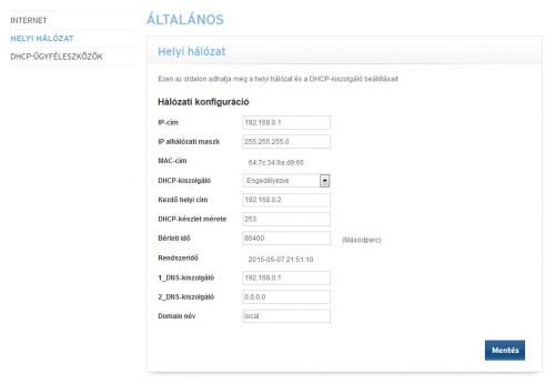

ftp-s külsö hozzá férésben tudna vlaki segiteni,
rádugtam a pent usb ftpnél beálitok mindent és elvielg netröl is elkéne érjem, dyn dns cimet irok ftp-nél de a 21-es port az rákéne iráynitja és akkor kéne menejen
valkainekötlet vagy javaslat? vagy egyáltalán hoyg kell megcsinálni? -

Szervusztok!
Már csak annyi lenne a kérdésem, hogy totalcommanderrel kívülről hogyan tudom elérni a routeren lévő winyót, Ip címet beírom a : után mit kell írnom? és kell e valahol engedélyezni ezt az elérést? ( belülről már elértem.) -

vanRobert
DonMaster #4607 üzenetére
Lecseréltem a kábelt a modemhez adott cat5e-re (mondjuk eddig is az volt) -> nincs változás
FW-t frissítettem a routeren -> nincs változás.Rohadtul bosszant, mert a régi Cisco modemmel nem volt ilyen szívás.
Modem router üzemmódra állítva, wifi csatornák letiltva.
DHCP kiszolgáló engedélyezve, kezdő cím 192.168.0.2. Mondjuk a routerem IP-je viszont 1.1. Ez lehet gond? -

vanRobert
Intruder2k5 #4603 üzenetére
router FW: 3.14.1 Build 140916 Rel.67118n
OK, látom ennél van frissebb, felrakom, megnézem. -

vanRobert
Intruder2k5 #4601 üzenetére
Igen, ha kihagyom, akkor sajna jó...
Nem a UPCs UBEE "genyósága" ez? Lehetett hallani ilyesmit.
A régebbi modemmel (Cisco EPC2203) nem volt gond. -
