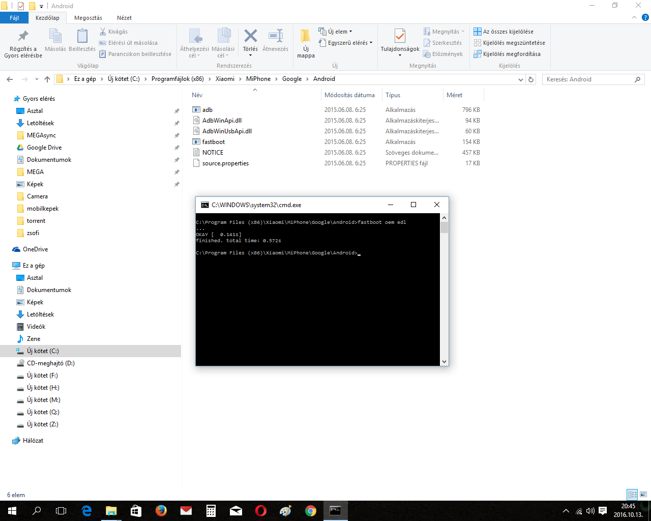

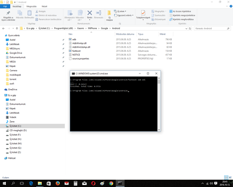

hevizms #1905 üzenetére
Megint megpróbáltam kiváncsiságból,de újra csak elindult a teló.
Aztán csak agyalok.
Az elképzelhető hogy azért nem kerül download módba,mert amúgy meg nem látja nekem a MiFlash,ha egyébként download módba teszem másképp.
Mert az enyémet download módba tudom tenni pld recoveryből,csak nem látja a MiFlash. -
