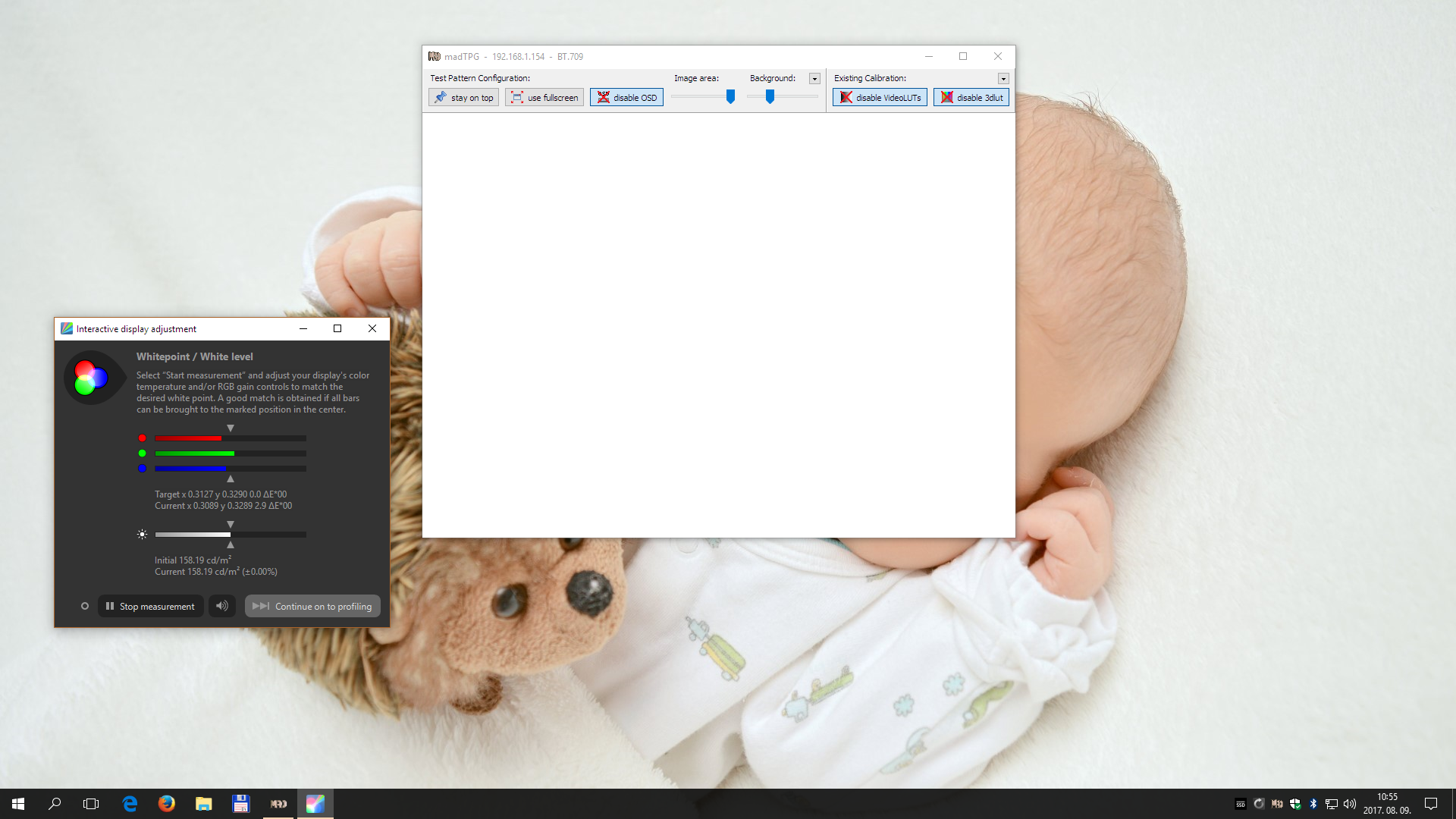

Így néz ki. Ha üresen hagyom sem változik semmi.

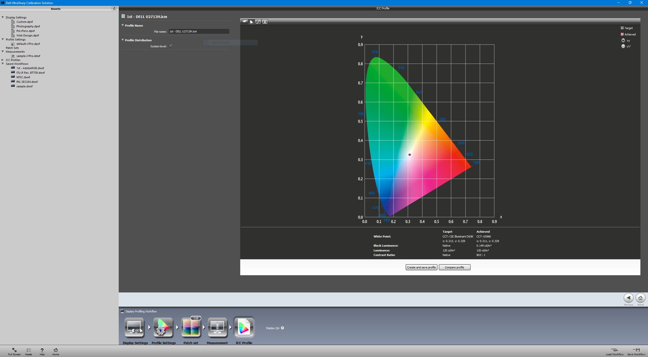

Most volt időm foglalkozni vele...
Valószínűleg nem fog működni az, hogy lapost DisplayCal-lek, külső monitort a saját szoftverével kalibráljam, legalábbis a monitor leírása azt mondja, hogy kalibráció előtt minden egyéb kalibráló programot és ICC profilt le kell törölni...

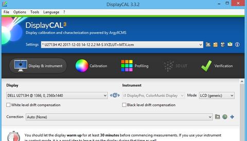

Viszont írtad ezt a lakat dolgot DisplayCal-ban, nekem nincs ott lakat...

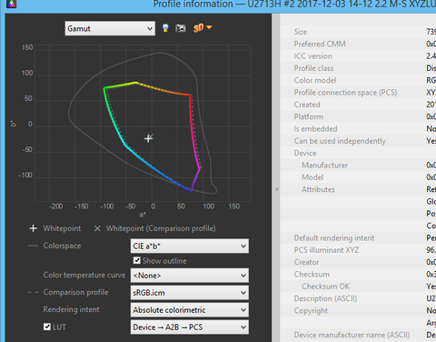

Ha legfelül jobb szélen a kis i-betűre kattintok, kijön a Profile Information.
Itt van bal alul egy LUT, ami ki van pipálva. Ez lenne az? Ha kipipálom, akkor külön LUT-ot csinál? -
Alabástrom
Mit jelent az, hogy külön LUT-ot jelöljek ki a két monitornak? A "Display & instrument” tabon a "Display" alatt ki tudom választani, hogy melyik monitort kalibrálja. Ez az?
Illetve a monitor menüjében két kalibráció közül lehet (kell) választani. Ennek volt értelme, amíg a monitor saját szoftverével kalibráltam. DisplayCal-os kalibráció esetén tök mindegy, mire állítom a monitor menüjét?

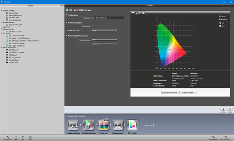

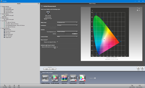

Szóval, a Dell által kiadott kalibrációs programot, a tervezők egy az egyben az X-Rite iProfiler szoftverből emelték át. Ugyanaz a felület, csak kevesebb a funkció (meg a fejlécben más programnév jelenik meg). Az iProfiler-el is bekalibráltam a monitoromat, de érdekes eredményt kaptam. Olyan, mint amikor egy monitornak a "Black levels" értékét jó sötétre állítjuk. (A monitorom menüjében erre egyébként nincs lehetőség.) A kontrasztarány pedig csak 295:1 lett. Csatolok egy képet az eredményről, annak ellenére, hogy a kalibráció végeztével nem sok visszajelzést kaptam a szoftvertől.
Az alábbi beállításokat használtam.
Visszatérve a Dell programjához:
Ezzel elég jó eredményt kaptam, de a fekete szint szerintem magas, ugyanakkor szemre is nagyon világos a feketém. Mondjuk eddig is az volt (alacsonyabb, 20% körüli fényerőn is világít a fekete). Talán az ATW-Polarizátor hiánya miatt is, de a TFTCentral tesztjében sokkal jobb volt a végkifejlet. (A 120 cd/m² értéket úgy 17% fényerőnél kapom meg.) Mutatom mi sült ki belőle.Egyébként az Eye One Display és az i1Dispay Pro teljesen ugyanazt az eszközt takarja (ill. i1D3, stb.)?

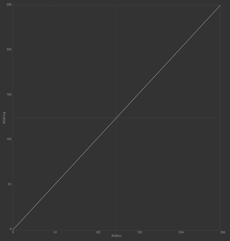

Szóval ha netán valakit érdekelne a későbbiekben az 1d vs 3d LUT tone curve convert dolog íme:
Q – What is the relationship between the “tone curve” on the “Calibration” tab and the “3D LUT” tab?
A – For a 3D LUT, it doesn’t matter what the 1D calibration tone curve is set to – the 3D LUT tone curve overrides it. That’s why for all the 3D LUT presets, 1D calibration is basically disabled (“As measured”).Szóval a végeredmény szempontjából pontosabb az 1D LUT bol létrehozott 3D LUT, legalábbis az én esetemben biztosan.

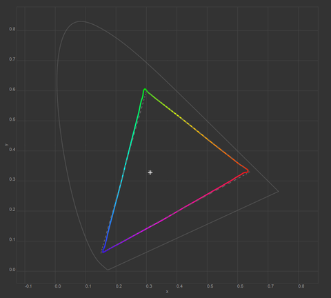

Így utólag visszanézve az első és az utolsó measurement reportot azért van különbség!
de ami ennél is fontosabb, hogy (nem csak) szerintem sikerült kihoznom a maximumot ebből a kis 6bit+FRC-s megjelenítőből.
Ha miden igaz (és még igény van rá) akkor pár napon belűl kalibrálok egy (CCFL) Dell U2311H-t, nagyon kíváncsi leszek mit sikerül majd kihozni ebből az amúgy igen jól kalibrálható monitorból.
Archttila

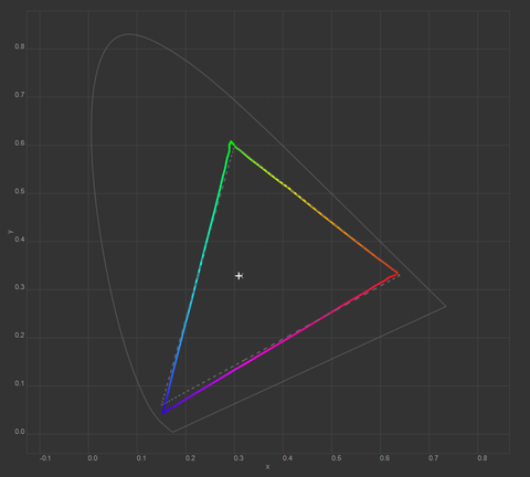

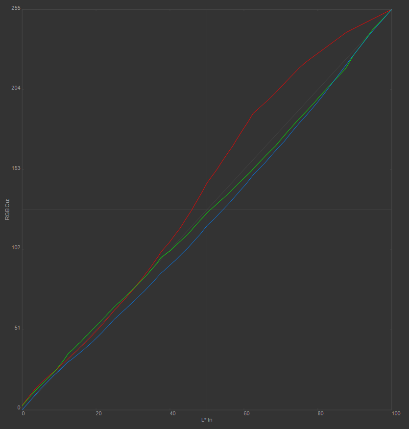

Írtam korábban, hogy a 3D LUT meglepőn jól sikerült (már ami a szürke árnyalatokat illet) ellenben a színek kicsit pontatlanabbak mint az 1D LUT színei... viszont (a fejlesztő javaslatára) készítettem ebből az 1D LUT-bol egy 3D LUT-ot de nem tudom, hogy ez ilyenkor mennyire életképes megoldás, mivel az 1D-be a 2.2 gamma lett megcélozva, ám a 3D LUT-nak 1886-ot állítottam be valahogy így:
Archttila
Természetesen újrakalibráltam.
A whitepoint ΔE az ami "sokkal" gyengébb (0.49) és a szürke skála is elmarad a korábbi eredménytől, egyedül talán a színekben nincs kiugró eltérés.Viszont a madVR-hez készített 3D LUT szürke skálái sokkal szebbek mint a monitorhoz készített profil skálái, (tone curve Rec.1886 beállítással)!
viszont itt a színekben jelentkeznek kisebb kiugrások de semmi vészes, csak az 1D LUT szemmel láthatóan szebb/pontosabb színeket produkált.
Fontosnak tartom megemlíteni, hogy mindkét mérésnél (1D/3D LUT) 65x65x65 felbontást használtam, mivel a korábbi mérések eredményei is alátámasztották, hogy így jobb eredmény érhető el mint az AUTO settings-el.
ps.: gondolom a "még" szócskával az idővel elcsúszó gammára akartál utalni...
Archttila
Ami a Display & Instrument fülön van.. de időközben elvégeztem korrekciós beállítással is a kalibrációt és azt kell mondjam nem sokat segített,
rosszabb lett.
(LCD White LED IPS WLED AC LG Samsung <WLEDFamily_07Feb11.ccss>)
Ettől függetlenül elégedett vagyok a korábban linkelt eredménnyel, sőt ha jól látom a TFT Central-os srácoknál is jobbat produkált a DisplayCAL+I1Display Pro páros.Target profile: EV2450 #1 2017-08-27 13-21 120cdm² 0.3127x 0.329y 2.2 S XYZLUT+MTX
Profile whitepoint XYZ (normalized): 113.9 120.01 130.5 (94.91 100 108.75), CCT = 6509K
Measured luminance: 120 cd/m²
Measured whitepoint XYZ (normalized): 113.9 120.01 130.5 (94.91 100 108.75), CCT = 6509K
Assumed target whitepoint (XYZ): 6500K daylight (95.02 100 108.77)
Measured black luminance: 0.106 cd/m²
Contrast: 1131.7:1Készítettem 3D LUT-ot a madVR-hez, az is teljesen korrekt lett!

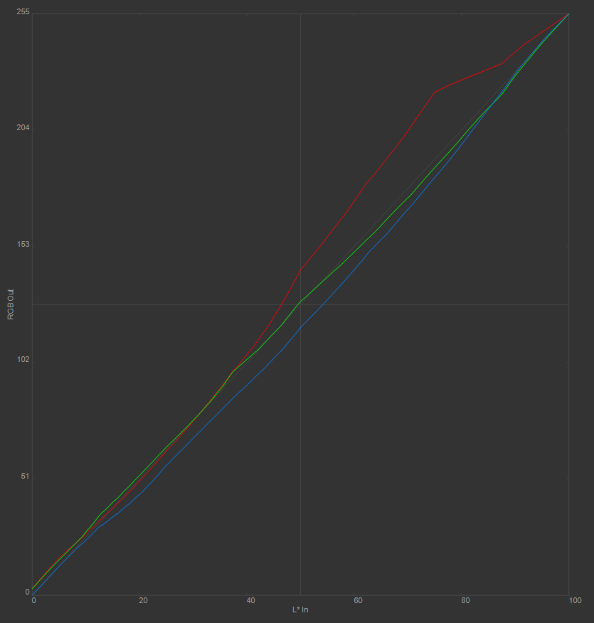

[L:/dl/upc/2017-08/12/20850_a5ax2kv1lntjxzvc_calibration_curves.png][IMG:/dl/upc/2017-08/12/20850_a5ax2kv1lntjxzvc_calibration_curves.thumb.png][/IMG][/L]
Az eddigi segítséget megköszönöm, de a továbbiakban inkább a külföldi fórumokra hagyatkozom.

Elvégeztem egy "gyors" kalibrálást de nem tetszik amit látok, mármint a lejátszott film az jobb mint volt sőt! most már van végre kék szín a filmek alatt mert eddig warm2 beállítás mellett nem nagyon volt. Viszont az a tone corve...
Size 365216 Bytes (356.66 KiB)
Preferred CMM 0x6172676C 'argl' ArgyllCMS
ICC version 2.2
Profile class Display device profile
Color model RGB
Profile connection space (PCS) XYZ
Created 2017-08-09 11:34:58
Platform Microsoft
Is embedded No
Can be used independently Yes
Device
Manufacturer 0x00000000
Model 0x00000000
Attributes Reflective
Glossy
Positive
Color
Default rendering intent Media-relative colorimetric
PCS illuminant XYZ 96.42 100.00 82.49 (xy 0.3457 0.3585, CCT 5000K)
Creator 0x6172676C 'argl' ArgyllCMS
Checksum 0xD1BDF033FDF5B5AED134B70968572CDA
Checksum OK Yes
Description (ASCII) madVR 2017-08-09 10-53 0.3127x 0.329y S XYZLUT
Copyright No copyright. Created with DisplayCAL 3.3.3.0 and
ArgyllCMS 1.9.2
Device model name (ASCII) madVR
Luminance 158.14 cd/m²
Media white point
Is illuminant Yes
Illuminant-relative XYZ 93.96 100.00 110.18 (xy 0.3089 0.3288)
Illuminant-relative CCT 6713K
ΔE 2000 to daylight locus 1.70
ΔE 2000 to blackbody locus 4.50
Media black point
Illuminant-relative XYZ 0.0244 0.0198 0.0671 (xy 0.2192 0.1781)
Colorants (PCS-relative)
Red XYZ 42.77 22.31 1.33 (xy 0.6440 0.3360)
Green XYZ 39.48 73.84 10.16 (xy 0.3198 0.5980)
Blue XYZ 14.41 4.12 71.32 (xy 0.1604 0.0458)
Video card gamma table
Bitdepth 16
Channels 3
Number of entries per channel 256
Channel 1 gamma at 50% input 1.00
Channel 1 minimum 0.0000%
Channel 1 maximum 100.00%
Channel 1 unique values 256 @ 8 Bit
Channel 1 is linear No
Channel 2 gamma at 50% input 1.00
Channel 2 minimum 0.0000%
Channel 2 maximum 100.00%
Channel 2 unique values 256 @ 8 Bit
Channel 2 is linear No
Channel 3 gamma at 50% input 1.00
Channel 3 minimum 0.0000%
Channel 3 maximum 100.00%
Channel 3 unique values 256 @ 8 Bit
Channel 3 is linear No
Device to PCS: Intent 0
Matrix 1.0000 0.0000 0.0000
0.0000 1.0000 0.0000
0.0000 0.0000 1.0000
Input Table
Channels 3
Number of entries per channel 2048
Color Look Up Table
Grid Steps 33
Entries 35937
Output Table
Channels 3
PCS to device: Intent 0
Input Table
Channels 3
Number of entries per channel 512
Color Look Up Table
Grid Steps 9
Entries 729
Output Table
Channels 3
Red matrix column
Illuminant-relative XYZ 18.20 7.27 96.19 (xy 0.1496 0.0598)
PCS-relative XYZ 14.31 6.06 71.41 (xy 0.1559 0.0660)
Green matrix column
Illuminant-relative XYZ 40.72 21.06 1.96 (xy 0.6388 0.3304)
PCS-relative XYZ 43.61 22.25 1.39 (xy 0.6485 0.3309)
Blue matrix column
Illuminant-relative XYZ 35.05 71.67 12.06 (xy 0.2951 0.6034)
PCS-relative XYZ 38.51 71.69 9.71 (xy 0.3212 0.5978)
Red tone response curve
Number of entries 256
Transfer function sRGB
Minimum Y 0.0000
Maximum Y 100.00
Green tone response curve
Minimum Y 0.0000
Maximum Y 100.00
Blue tone response curve
Minimum Y 0.0000
Maximum Y 100.00
Characterization target [110110 Bytes]
Characterization device values [110110 Bytes]
Characterization measurement values [110110 Bytes]
Absolute to media relative transform Bradford
Matrix 0.8951 0.2664 -0.1614
-0.7502 1.7135 0.0367
0.0389 -0.0685 1.0296
Chromaticity (illuminant-relative)
Channel 1 (R) xy 0.6341 0.3363
Channel 2 (G) xy 0.2938 0.6030
Channel 3 (B) xy 0.1532 0.0442
Metadata
CMF_binary DisplayCAL
CMF_version 3.3.3.0
CMF_product DisplayCAL
License Public Domain
Quality high
OPENICC_automatic_generated 0
DATA_source calib
MEASUREMENT_device i1 displaypro, colormunki display
prefix CMF_
DATA_
MEASUREMENT_
OPENICC_
ACCURACY_
GAMUT_
ACCURACY_dE76_avg 0.241782
ACCURACY_dE76_max 0.988758
ACCURACY_dE76_rms 0.295236
GAMUT_volume 1.02428107551
GAMUT_coverage(dci-p3) 0.7051
GAMUT_coverage(srgb) 0.9587
GAMUT_coverage(adobe-rgb) 0.6672Mit rontottam el? Kíváncsian várom a véleményeket.
