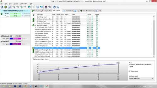

16 nap után ismételten produkált az ssd-m egy hibát a naplóba.viszont bekukkantottam a smart-ba és azt vettem észre,hogy tavaly 11.11-én,amikor beüzemeltem az ssd-t,egyből elkezdte gyártani a hibákat,de tömegével csak idén júniustól jelenik meg a naplóban.nem lehet,hogy nem a táp,a csatlakozások stb. a hibásak,hanem magával az ssd-vel van valami gond?frissítsem a driverjét?vagy mit lehet még tenni?
fura módon a wd blue 640-es tökéletes állapotban van még mindig,pedig ugyan azon a csatin volt régebben,mint most az ssd.illetve a tápnak ugyan azon az ágán van mint az ssd.

Van egy WD Caviar Green vinyóm. WD5000AADS.
A bolt, ahol vettem, már megszűnt, és a számla alapján nincs két éves. Egyik napról a másikra a winyó kondíciója brutálisan elkezdett esni (99-ről 51-re, majd 25-21-re) Belerúgva nem lett, leállításokra figyeltem.
Tápellátási gondok nincsenek, (szkóppal mérve nem esik le terhelés alatt sem egy 420W-os Corsair táp) SATA kábel cserélve lett, érintkezőket megtiszítottam, hátha átviteli hiba.
A partíciós tábla megsérült, adatok elvesztek, és két egymás utáni felület tesztben megduplázódott a current pending sector count száma.Ezek után mi a teendőm? Várjam meg meg szépen a küszöb érték fölé megy hiba, eddig érthető, de utána?
A PH!-n is megtalálható javítást nem tettem fel, napi használatban volt, és nem túl gyakran fordult elő, hogy 8 másodpercnél tovább állt volna a lemez, hogy parkoló pályára küldje (bár lehet mégis okos ötlet lett volna).Ha betérdel végleg, hova vigyem? Hol panaszkodjak, és kérjem a cseréjét? Nagyker, WD, és megint hosszas postázási tortúra, mint egy régi 250GB-os noti vinyó esetében, amit az Aq** nem volt hajlandó cserélni, mert szerintük semmi baja?
