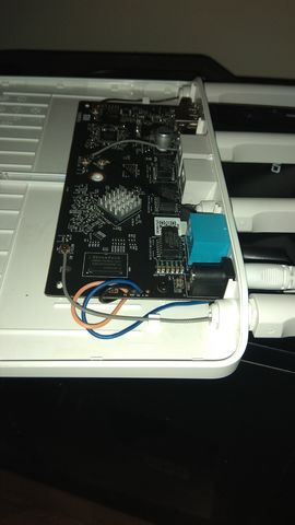

lócitrom
Headless #3328 üzenetére
konkrétan amit adott az eladó hozzá az szétszedhetetlen. javaslatra megpróbáltam meghúzni benne a csavarokat, de nem változott semmi sem. kizárólag a router-hez kellene egyébként. megvettem ugyan azt a javasolt 12V-os tápot, de ugye azóta kiderült, hogy a gyári hibátlan és ha már így alakult inkább megtartom a vett tápot. az évek alatt maréknyi alkalommal kellett volna 12V-os mindenféléhez, csak sosem jutottam el a vásárlásig. én sem vagyok elájulva az ötlettől, de valamilyen átalakító kellene.

Headless #3174 üzenetére
Ez a router konkrétan a halál torkából jött vissza!
Nagyon köszönöm!
A tanulság: A halál után is van élet
Nagyon köszi +1*Ezt az egészet lehet, hogy be kéne tenni a nyitóba.
Ez a leírás megmutatja a HW dolgokat és hogyan jutsz el a 4-es pontig.
A tiéd pedig, hogyan tudsz visszaállni a Command Promptnál. -

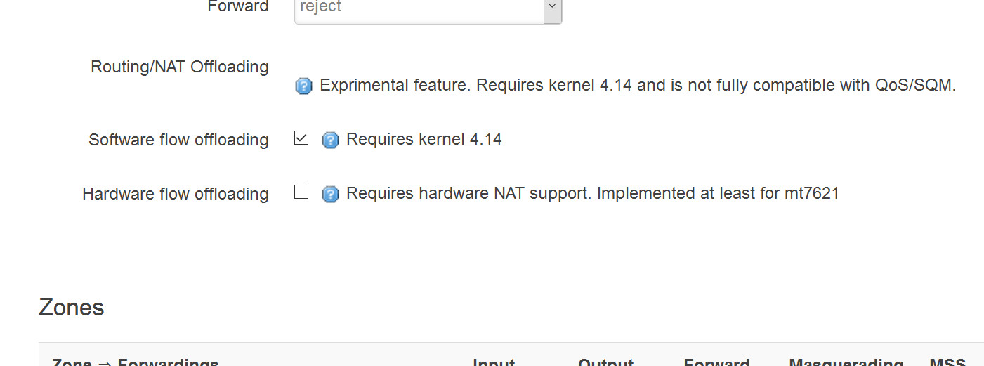

detroitrw
Headless #2995 üzenetére
Digi 100-as pppoe
be volt kapcsolva a soft/hard flow offload (most kikapcsoltam)
HeadLess-Lede-18.01 r7190 14 r7190-1b8f3d9 / LuCI Master (git-18.163.61042-b5a43cf) [kernel: 4.14.48]csak az alap szolgáltatások futnak
(#2996) adabo

mint utólag kiderült, az az eszköz egy sima 3-as verzió volt, azt nem tudom, hogy sikerült addig eljutni, hogy feltegye már, de végülis feltette egyértelműen látszott a soros konzolban, hogy betölti a kernelt és amikor átadná az irányítást a kernelnek, nah akkor megfagyott.
Szerencsére a leírást követte így a kernel 0-a érintetlen maradt, így csak hibás flaget kellett kapcsolom az 1-es kernelre így a 0-ás rögtön töltötte be a gyárit, amiben pedig ott duruzsolt az usb-s recovery...
Hardvere teljesen más ennek, az alaplap is sokkal kisebb, a nagy hűtőborda helyett egy egyszerű ramsüni van rajta... De a soros port kivezetések hál istennek itt is feliratozva voltak, nem kellett keresni őket.

wwenigma
Jómunkásember
Headless #2722 üzenetére
Meglepett hogy ez a hiba évek ota megvan a rendszerben...kikapcsoltam webes felületen. Furcsa a sebesség is, nem ertem. 72,2Mbites linksebességnél nem megy feljebb de ez még lehet a telo is.
5GHz-en is 100-as csatornat valasztva erdekesmod eloszor hibara fut "Data buffer not 16 bytes aligned" majd elindul. Ezt csak a lehetseges magasabb adóteljesitmeny miatt valasztottam ki, de nem tudom a kütyüben valoban bírná-e a 30dB-t a PA...
