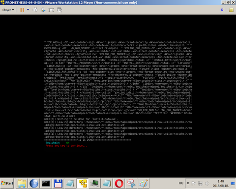

Délután el is kezdtem, a 3.-ik kép az nálam nincs, skin választás menu
hiányzik, a build toolchain viszont rövid idő után ezt a hibát írta ki:# make
nothing to be done for 'install-data-am'
make[3]: Leaving directory '/home/user/rt-n65u/toolchain-mipse1/src/mipse1-linux-uclibc-toolchain/build-gcc-bootstrap-cpp/mipse1-linux-uclibc/libstdc++-v3'
make[2] ezután a fenti Leaving directory utáni elérési út ujra majd
make[1] és ujra ugyanezÉs a végén All IS Done
Toolchain: OKMost 3-szor csinálom, egy új könyvtárba kicsomagolt virtual géppel, legalább 10-14 percig fordított, most is ugyanez a hiba a végén.
Azt tudom hogy ha ez linux, akkor a make az a GNU C fordító parancsa, ez fordítja le a forráskódot, amit megelőz valamilyen ./configure parancs is, sajnos a VMWare ablakban nem lehet vissza schollozni.
Sok make parancs szaladt fel közben, de hol találom a lefordított bin ? file-t?
Régebben mikor ritkán programokat fordítottam, akkor egy ilyen nothing to be done majd Leaving directory mindig hibát jelentett, Azért se értem, miért van All is Done a végén.
Ezt így fel merjem flash-elni a routerre?
Mert *nix alatt egy rossz fordításnál max nem működik a program, de itt a firmware fontos hogy hibátlan legyen. A vmware-log is tele van hibaüzenetekkel.
Valaki írta hogy pl a backup a /home/user/rt-n65u/. alatt van, de VMWare alatt ezt hogy lehet megtalálni? Lehet, natív Linux alatt kellene fordítani?
