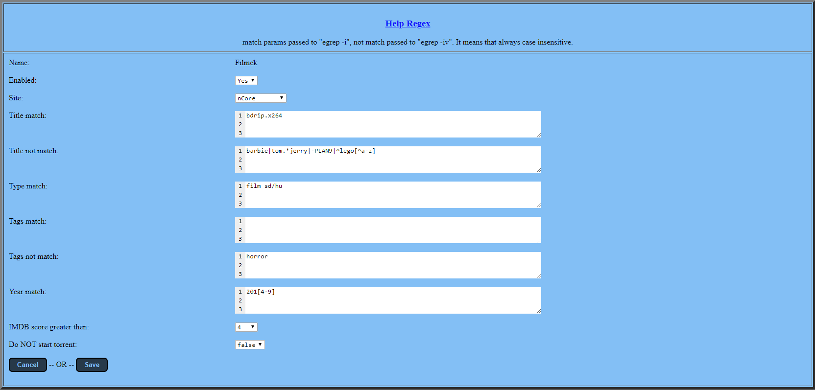

Headless
Aftershock11 #2810 üzenetére
Milyen forrásokat használsz a flexgethez? van rss támogatás a 9092-es felületünkön is. Persze nem annyira robusztus, mint a flexget megoldása. De pont ezért jóval egyszerűbb is a konfigurálása.
De az biztos hogy ez openwrt-s megoldás lesz, szóval ha padavan van a routeren kezdj egy gyári fw felrakással és openwrt lede telepítésel...
Utána én javaslom nézd meg a 9092-es RSS olvasót, és ha az nem jö be/elégíti ki az igényed, akkor jöhet flexget telepítése...
Igazából egy python függősége van...
[link]A telepítés mehet bőven a flashbe..., mert van ~100mb szabad hely... ott a py 2-3 mb és a ~8 mb-os flexget mellett még sok minden más is el fog férni...
Bár meglehetne nézni padavanon is hogy van-e python és egyéb python csomag kiegészítők, akkor padavanon is mehetne talán...
