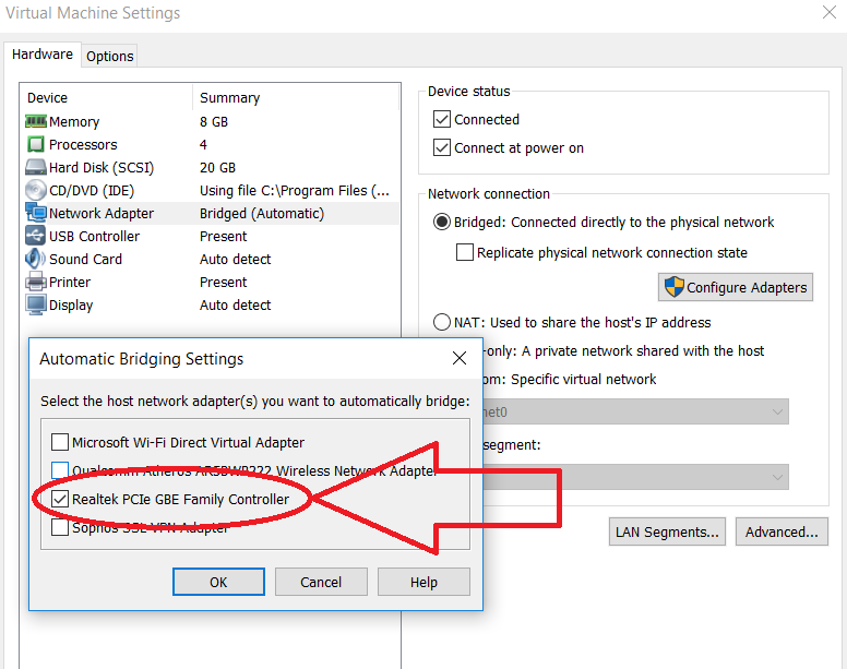

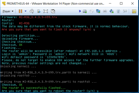

Megoldódott.
Az összes többi adaptert ki kellett lőni VMWare altt, csak a LAN-os (nálam) Relatek-et hagytam meg, amin UTP-n csatlakoztam a router egyik LAN portjához:
Ha a többi is bepipálva maradt, akkor nem akarta látni SSH-n sehogyse....
Ezután szépen felcsusszant a Padavan.Működik szépen a router. Most már csak konfigolgatnom kell a saját szám íze szerint!
Köszi srácok a lelki támaszt!
