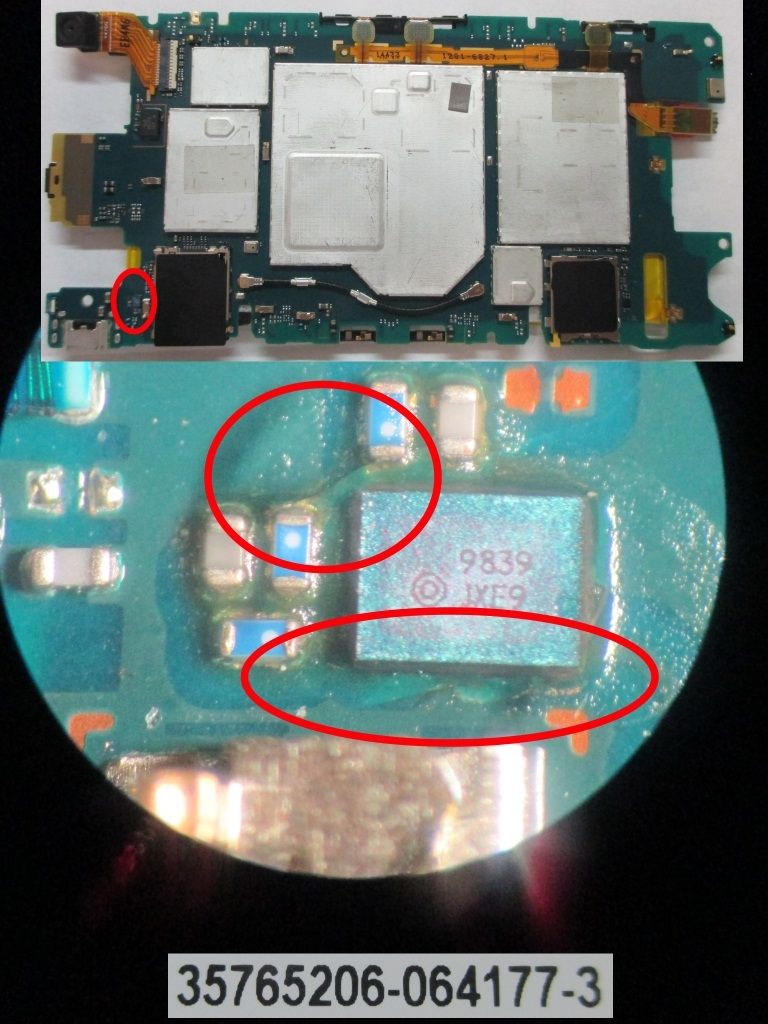

pattantyu #13890 üzenetére
Elég béna indoklás...
Mivel nyom nélkül bonthatatlan készülékről beszélünk, a felhasználói beavatkozás kizárva.
Ha pedig egy NYHL-en (aka. NYÁK-on) úgy okozol mechanikai sérülést, hogy a készülékházon ennek nincs látható nyoma, akkor az tuti nem stimmelt már új korában sem. Üveg hamarabb törik, mint az üvegszálas epoxi... Ha egy SMD alkatrész pattan le akkora behatástól, amitől a burkolat nem sérül, az gyártási hiba.Egyébként ránézésre a mikroszkópos képen elég sok a forraszpaszta maradvány (bár valszeg nem az okoz itt gondot, elég csúnya...) , simán lehet valami egyéb gyártási hiba. Én nem vagyok technológus, de a helyedben megmutatnám a képet egynek.
"Augusztus végén elkezdett szarakodni a GPS-e. Rákeresve azt találtam, hogy az egyik szoftverfrissítés rontotta el, nem csak az enyémet, hanem az összes Z3, illetve Z3 compact GPS-ét. Vártam még pár frissítést, hátha javítják, de semmi. Aztán valahol olvastam, hogy az alaplap cseréje megoldotta másoknál a gondot. "
Már az első mondatoknál bukik a dolog. Egy szoftverfrissítés úgy elrontotta a telefont, hogy csak alapcserével javítható? Mi van? Milyen összesét? A topicban egy szó nem volt erről, pedig az "összes" Z3C-ről beszélünk.
