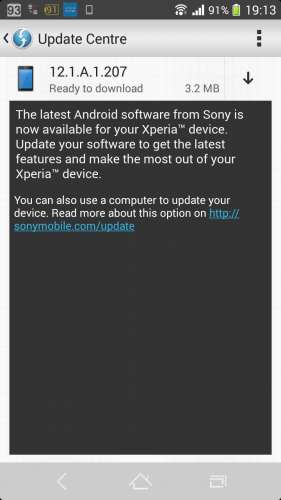

Kíváncsiság nagy úr, tudom nem ajánlott de OTA-n eresztettem rá a frissítést a maga 3.2 MB-jával. Itt a kép, 207-es, és a kernel se a 205-ösé szerintem. Nem tudom hogyan zajlik a frissítés technikailag, csak a tényeket közlöm.
Mondjátok meg ti, a SUS-al vagy PCC-vel való frissítésnél más-e a kernel.

T-seknek tölthető a .207-es OTA-n is már, most csipegett a telefon. 3.2 MB amúgy ha valaki kíváncsi volt rá.

Tegnap kipróbáltam a SUS-t még működik kifogástalanul. Simán felrakta a legújabb Telekomos 207-es gyári cuccot.
