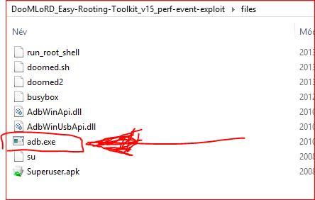

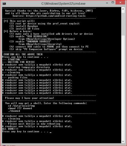

darvinya #21447 üzenetére
na szerinted erre hogy kattintasz rá?
nem vagyok hülye tudom hogy be kell kapcsolni az usb debugot és az ismeretlen forrásokat akkor mi ....nak kell mindenkinek ismételgetnie ezt??
érdekes miután megnyitottam egyzer az adb.exe-t utána működött.
előtte nem
akkor most miről folyik az okoskodás?
Akkor miért kell nem elolvasni? --> Akkor miért nem kell elolvasni?
