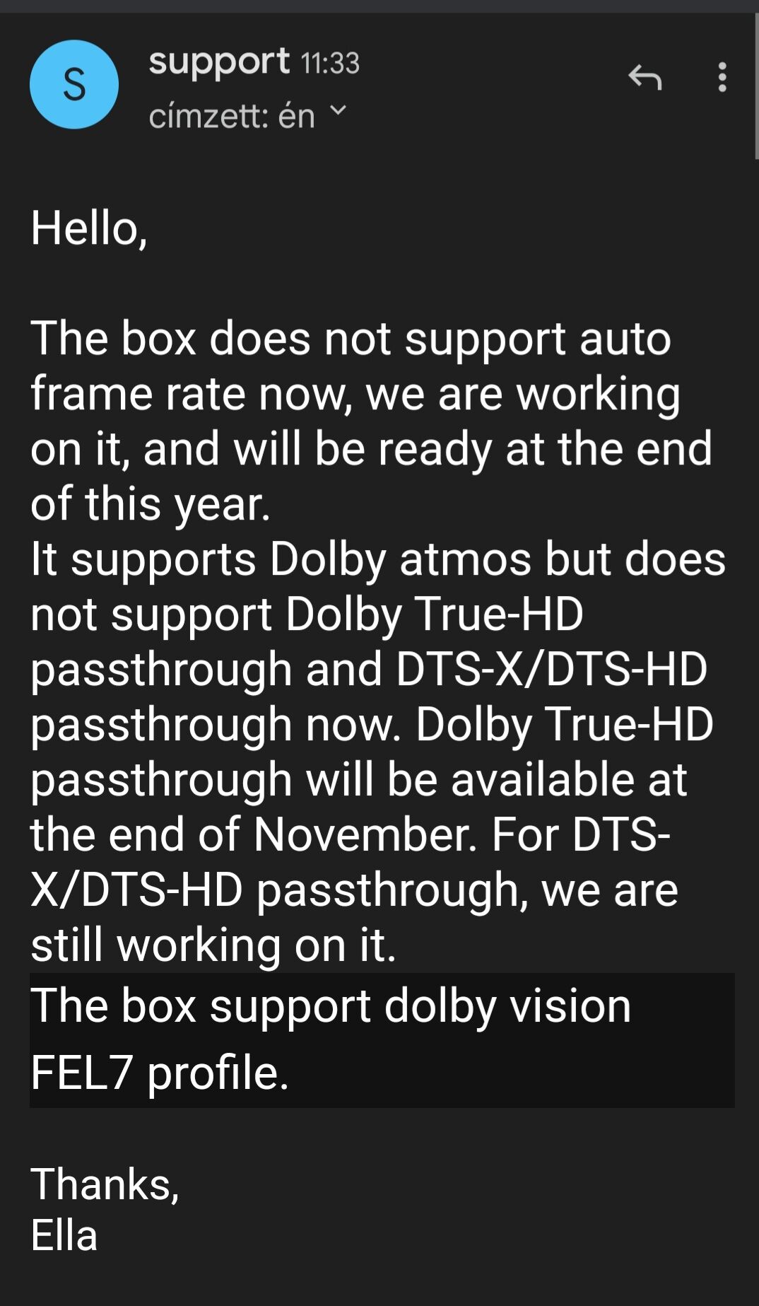

Akkor arra már inkább egy coreelec...Megvenném simán a kínai vackodat, de a filmnézési szokások jelentősen átalakultak. L1 nélkül már nem veszek semmit. Úgy hogy tőlem mehet rajta a konvertált fel7 is, nem izgat. Se Időm se energiám ezekre. Ha lesz normális lejátszó ami rendesen vált és L1 es akkor oké, ha nem akkor nekem a shield pro a 8.2 fwvel elfér még egy darabig... Bug mentesen

Legyen egy ellenpélda is. Razer Basilisk V2 egeremet hónapok óta nem használtam ezért eladtam. Vevő kipróbálta elvitte. Másnap jelzi hogy a görgetőkereke rakoncátlankodik. Görgetés végén egy picit visszaugrik. Visszahozta, megmutatta, visszavetttem. Kitakarítottam leteszteltem a hiba maradt. Érdeklődtem külföldi hazai egeres topicban: Encoderhiba. Mondom veszek bele, de sajnos speciális kell bele...Mivel a garancia ideje pár hete járt le így a Razerrel eddig nem is próbálkoztam, de most megpróbáltam. Kérték a sorozatszámot és a vásárlást igazoló dokumentumot. Elküldtem nekik erre átirányítottak a Razer Inseder fórumra. Újból kérik a számlát és a sorozatszámot, majd lellenőrzés után írják hogy a garanciaideje lejárt. Írtam nekik sebaj javítsák meg kifizetem. Írják hogy vizsgáltassam be egy szervizben hogy tényleg ez a baja. Fórumon lebeszéltem egy szakival. Elküldtem hozzá és megállapította hogy encoder hiba. Írtam a supportnak és azt válaszolták, hogy a garancia idő lejárta miatt nem tudják javítani sem. Kértem hogy küldjenek egy hozzá való speciális encodert és kifizetem nekik erre azt válaszolták, hogy perifériák alkatrészeit nem árulják. Vegyek valahol egy bontott V2-őt és abból használjam fel az encodert. Azt nem is vártam el hogy cseréljék az egeret de hogy a beszerzhetetlen speciális encoderüket még megvásárlás esetén sem biztosítják az egy vicc.
