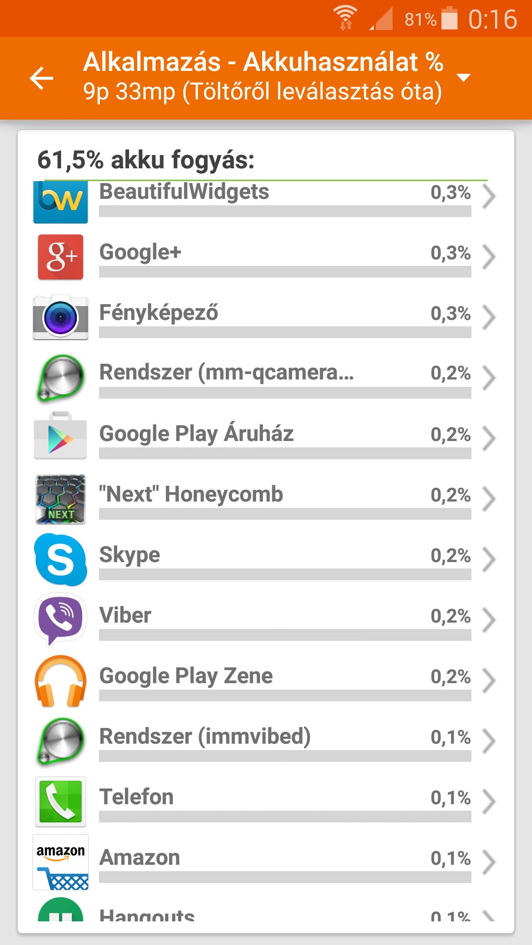

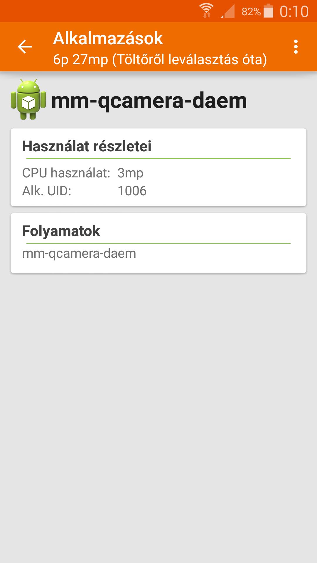

Azt nem néztétek, hogy esetleg ez a kamera démon nem esetleg eltérő hardverből - esetleg kamera modulból - eredhet? Anno az SP-nél volt különböző kijelzővel szerelve a teló, és ott vissza lehetett vezetni emlékeim szerint a kijelző hibát erre. Vagy gyártási időhöz nem köthető?
bendegruz - Ez a kamera démon ott figyel az alkalmazások között?
bendegruz
Feralheart #20262 üzenetére
Bigyo13
bendegruz #20257 üzenetére
Pedig fűzhetsz
Sajnos én nem tudom tesztelni, mert nekem sosem jött elő 4.4.2-őn se és BNL9-en se a camera hiba és a démon se.. de Te majd jól megmondod előjön -e(#20258) Feralheart : nem tudom, hogy van -e listázva akárhol is a 333 rendszeralkamazás optimalizálás alapja
Nem hiszem
bendegruz
feldobtam én is.
kezdett őrületbe kergetni a damonmost reménykedem,hogy eltűnik végre
