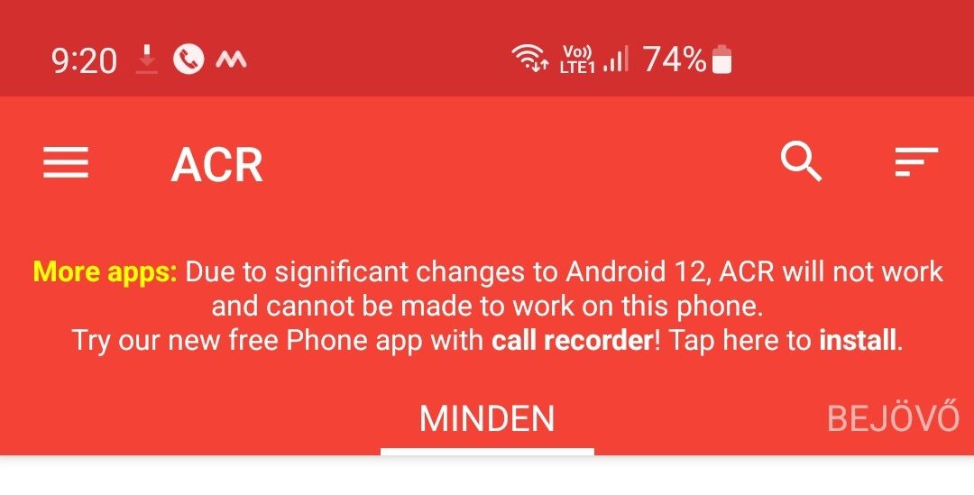

dancsuri
stefi68 #32773 üzenetére
Ez az ACR tárcsázója, Android 12 őre, rögzíteni is tud [ACR Phone]
