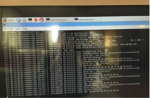

Igyekeztem előrébb vinni a dolgot ezért vettem egy 4 portos D-Link hub-ot 2.5A-os táppal mondván hogy az úgyis elég lesz. Rá dugtam az egyszerű A-data külső hdd-t a hub-ra és azt be a pi-be.
A probléma a következő:
A hdd fel pörög és ahogy látom a system log-ba érzékeli is (valamint az lsusb parancsnál is látom) de fél perc múlva hiba üzenetek jelennek meg egymás alatt. Csináltam egy képet az egészről hátha segít.Több fórumon is olvastam hogy a kevés táp lehet az oka de kétlem hogy nálam ez lenne a baj.
Valami ötlet ezzel kapcsolatban?
Előre is köszönöm! -
