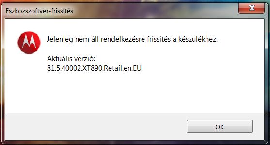

System version
81.5.31002.XT890.Retail.en.GBBaseband version
SUNRISE_SMB_REV30_V2_R3_1233.C7Kernel version
3.0.8-g229e199Build number
8.7.1I-110_IFW-31bekapcsolás és csekkolás után rögtön van rá OTA, amivel így alakulnak a dolgok:
System version
81.5.39001.XT890.Retail.en.GBBaseband version
SUNRISE_SMB_REV30_V2_R3_1233.C9Kernel version
3.0.8-gf11b48cBuild number
8.7.1I-110_IFW-39ja és sept 22 > oct 24 a build date változása, illetve 45% akksiról kezdtem a frissítést és mire végzett 15% maradt! valamit nagyon tekerhetett mert közben fel is melegedett az amúgy hűvös hátlapja.
a bootloader zártságát pedig nem néztem, őszintén szólva nem is tudom hogy kéne.
ennyi és bocs a hosszúért, de engem érdekelne ha még vásárlás előtt lennék
