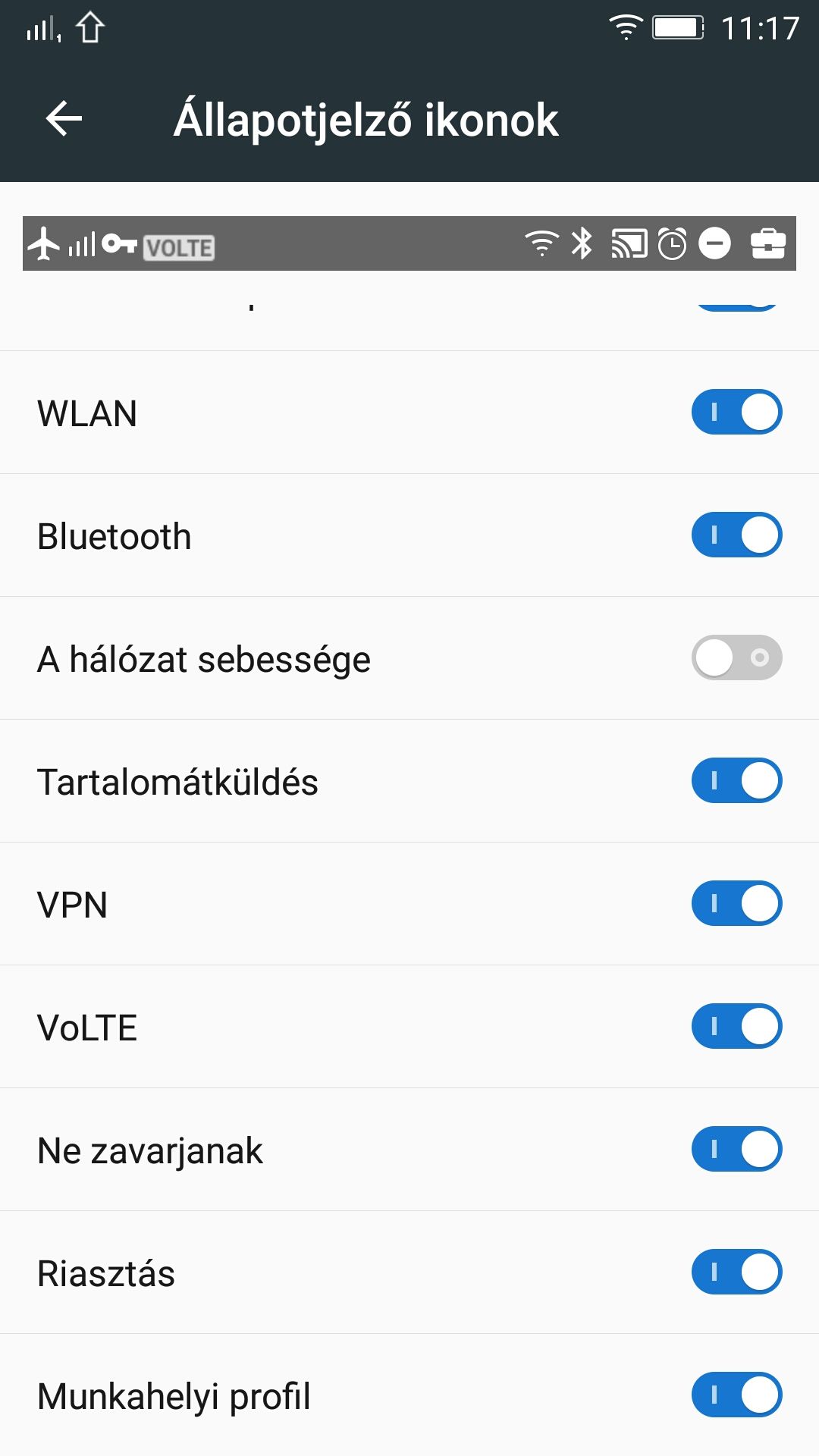

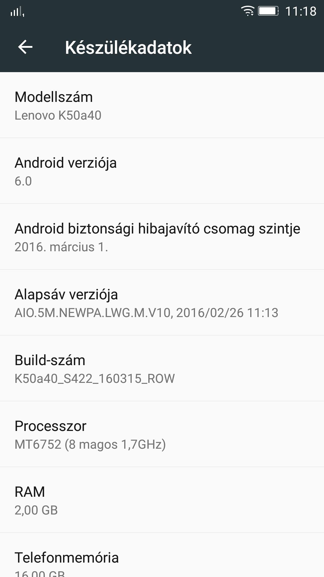

Turcy086 #5145 üzenetére
Nagyon hivatalosan csak 6.0ig frissült. A közlő tuti félre jelölt...ahogy sok másik is, aki buherált gyárit officialnak jelölte még,pedig ha buherált,az már custom...
Ezekkel a custom romokkal az a baj, hogy az otp smart bank nem megy rajtuk
a magisk hidder-re már immunis..

Próbálta valaki az állitólag hivatalos romot? (szerintem nem az)
Erről lenne szó -

Kis kiigazítás A7000+ ügyben [link]
Amúgy köszi az említést, este frissítem az írásom ezzel kapcsolatban
Amúgy a sima A7000 kicsit gyengébb mint a K3 Note, de az A7000+ 1:1 K3 Note, csak más a neve
amúgy gyűjtögetem még a szükséges infókat...
Direkt mellékeltem összehasonlítást
Amúgy az A7000 8*1.5, a K3 Note 8*1.7
