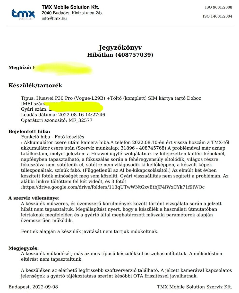

sziasztok!
#tmx #tapasztalat #silányjavítás #garanciális #tofsensor #gumitömítés
előzmény a nevemre kattintva, de röviden:
garanciális akksi csere -> teló visszaér hibás kamerával (itt a forumon egyből mondtátok, hogy a gumi tömítés) -> jelzem huaweinek , visszaküldöm tmx -> 3 hétig náluk "tartós teszten", majd visszaküldik egy hibátlan jegyzőkönyvvelzaklattam tovább a huaweit, ahogy ajánlottátok, es kvara le akartak rázni azzal a szoveggel, hogy a telonak semmi baja ,majd egy szoftverfrissites megoldja.
elkezdtem kicsit hatarozottabb lenni, hogy marpedig ezt nem hagyom ennyiben, nem fogadom el, nem tudom hova csatolhatnék tobb fotot, hogy lassak, hogy ez egy trágya. aztan mikor mar kertem irasos allasfoglalast toluk, elkezdtek komolyan venni, es "atadtak az ugyet vmi fejleszto csoportnak" akik egy het utan annyit mondtak, hogy (lass csodat) kuldjem be 3* is a tmxbe. itt mar a vesztesek nyugalmaval bekuldtem, oszinten semmit sem remélve, majd a telo 2 het utan visszajott hibatlanul.a munkalap szerint csak szetszedtek, majd osszeraktak
azonban, amikor a huaweies hölgy hivott , (akivel az egesz folyamat alatt tartottam a kapcsolatot,) hogy "lezarjuk az ugyemet", megkerdeztem , mégis mit csinaltak vele, rá tudna e nézni.
ês igazatok volt! a gumi tomites hianyzott a kamera mellol. ezt mar a legelso hozzaszolasomra tobben jeleztétek itt, amit ez uton is koszonok! és én is leirtam a tmx-nek , amikor eloszor visszakuldtem a telot!
nem elég, hogy elb.sszák, még az első visszaküldésemkor, amikor igazábol laikus létemre leirom, szerintem mi a baj, leráznak, és szinte fenyegetőzni kell a huawei-jel, hogy csináljanak valamit.nekem ez barominagy csalódás volt, a tmxben egyertelmuen, de a huawei ugyfelszolgalata sem azt hozta, amit várnék.

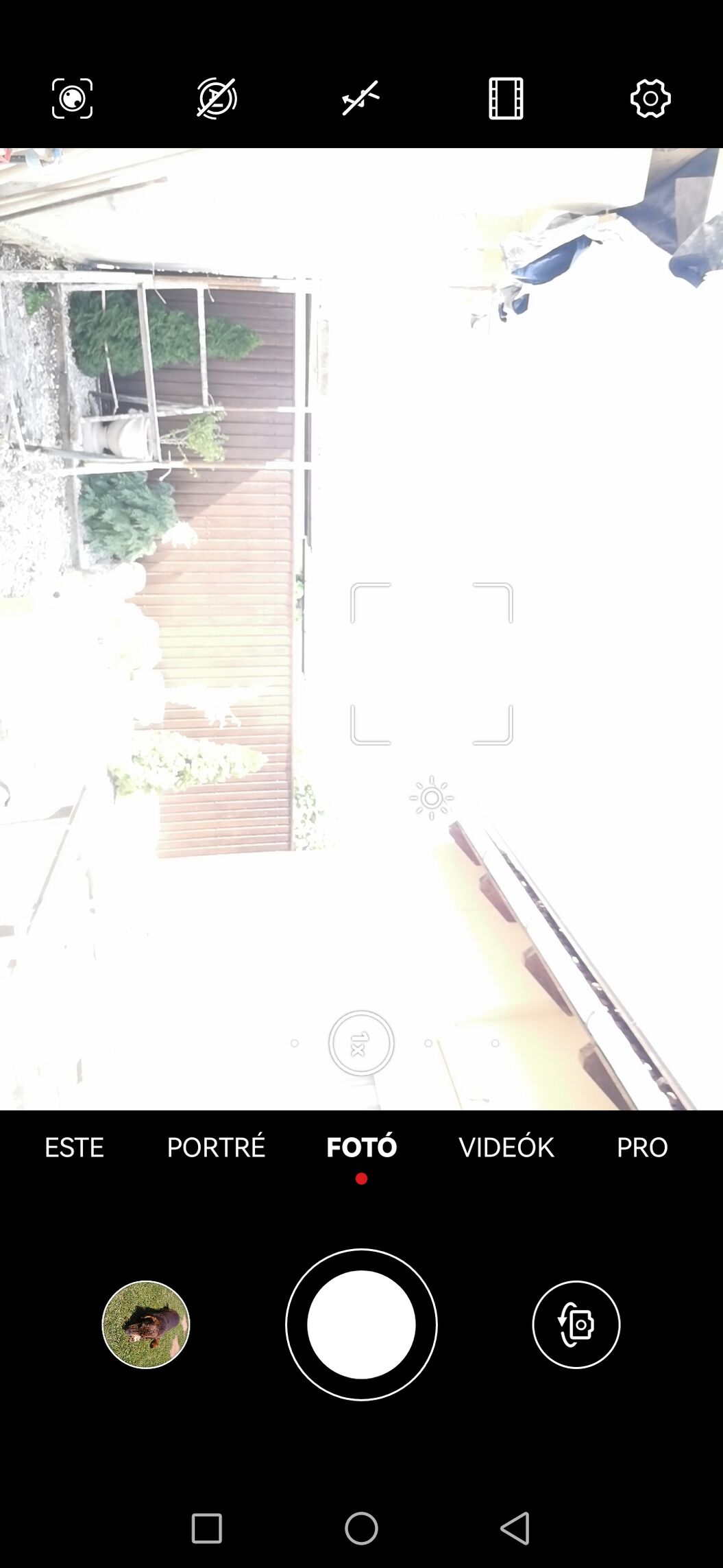

Előzmény a korábbi hozzászólásaimban olvasható, de röviden.
- garancialis akksicsere a 2. év végén TMX háztól házig
- telefon gyorsan visszaér , kamerahibát tapasztalok, itt a kedves tagok segîtenek beazonosítani, hogy nem ritka jelenség Tof szenzor hiba
- jelzem a huaweinek, bizonyîtékként csatplok képeket videókat, készségesek. én a készüléket visszaküldöm, majd 3 hét várakozás után ma megkapom a jegyzőkönyvet , hogy ez egy hinátlan készülék......Ti mit tennétek? Fizessek egy szervîznek, mert garanciálisan nem hajlandóak kijavítani? Borsodból irok, itt Miskolcon egy szervízt ajánl mindenki.... viszont a weboldalukon megtaláltam, hogy ők is a TMX nél javvíttatják a készülékeket...

Biztos, hogy ToF szenzor. Keress rá a hibára és számtalan helyen megtalálod. A nem gyári kamera nem használja, azért lesz jó a kép. Ha teljesen le tudod takarni, hogy 0 fény jusson bele akkor a gyárival is jó lesz.
A másik problémára, hogy ferde nem tudok mit mondani.

Tof = time of flight szenzor. A hármas kamera mellett, vaku alatt a kis kör az. Nagyon nem néz ki jól ez a kiégés, mást nem tudsz csak hívni őket.. :/

Szokásos.... TOF kameránál van egy tömítés amit nem tettek vissza megfelelően. Ha letakart tof kamerával nem csinálja akkor egyértelmű a hiba.
