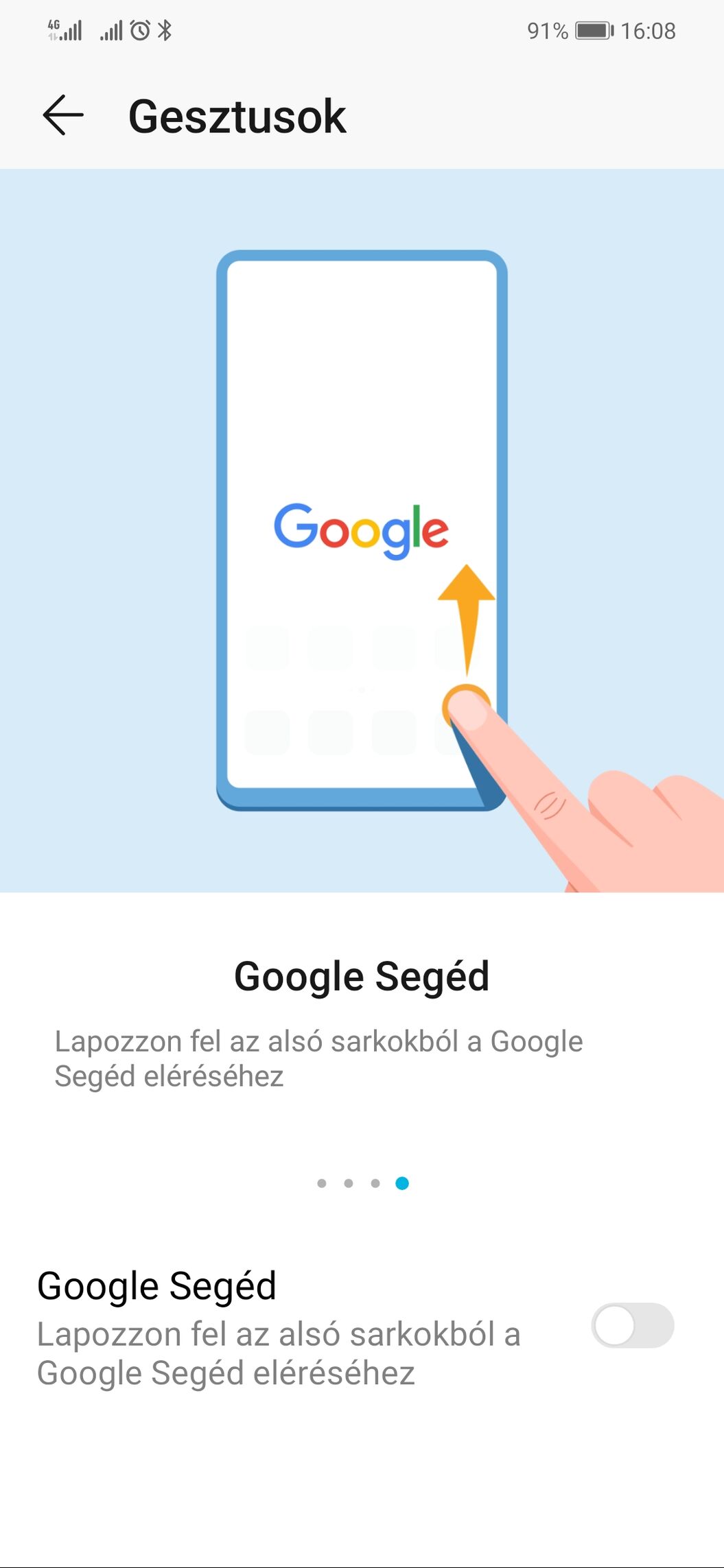

ORCA58
Azt hiszem neked P Smart 2019 van Android 9-el . Annál lehet kikapcsolnia gesztusoknál a Google segédet.
A Mate 20 Pron is ilyen.
Úgy néz ki szerencse kell ahhoz, hogy valakinek tökéletes legyen a vissza gesztus.
Volt szerencsém megnézni kiállított telefonokat, és volt olyan, többek között P20 és P20 Pro melyeken kínszenvedés volt rábírni, hogy a vissza gesztus működjön. Inkább a képeket görgette. Más üzletben ezek is és a PSmart 2019 is tökéletes volt. Talán kijelző függő, a fene sem tudja. -
