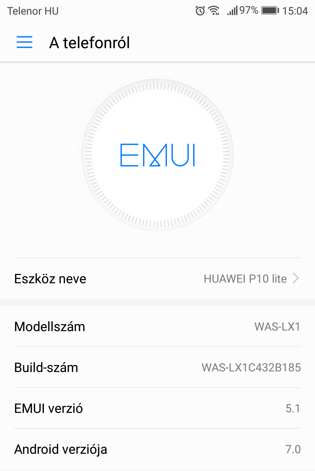

feri1014 #2318 üzenetére
Mit ír ki?
SIMLOCK_DEACTIVE Független.
SIMLOCK_ACTIVE FüggőHa Telenor függő akkor nem lehet a build száma C432
Nem mindegy hogy Telenor függő vagy Telenoros kártyával használod a kettő nem egy és ugyan az..
Tessék egy pár régió kód
Régió kódok.

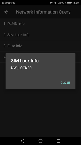

feri1014 #2311 üzenetére
Szia
Megnyitod a tárcsázót, és beütöd a következő kódot: *#*#2846579#*#*.Tessék így tudod megnézni, hogy független-e.
Bizony az Ővé az a az a Telekom gyárilag független ként árulja. A Telekomnál mindegyik P10 Lite független.
Viszont, ha a tied C432 akkor független a Telenor Függő az C128Bxxx

kissge
Az előbbi megoldással, vagyis a tárcsázóból, kóddal megnyitott vizsgálat a "SIMLOCK_DEACTIVE" üzenetet adta vissza, vagyis független és Telekomos. Én is meglepődtem, alább azért is írtam zsigerből a függőt, mert szolgáltatótól vásárolt készülék.A két simre kerestem megoldást, nem a függetlenítésre.
Akkor nincs más, el kell fogadni, megtévesztett az internet és a simtálca két foglalata.
Azért köszönöm mindenkinek! -
