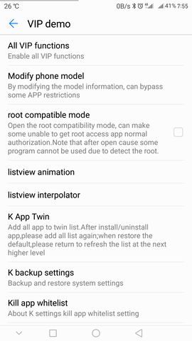

Kínai írásjeleket a kang beállításoknál lehet eltüntetni.

Gyorsabb kicsit a működése, ennyi így elsőre. Meg persze ott a Ksettings, amiben sok dolgot be lehet állítani.
