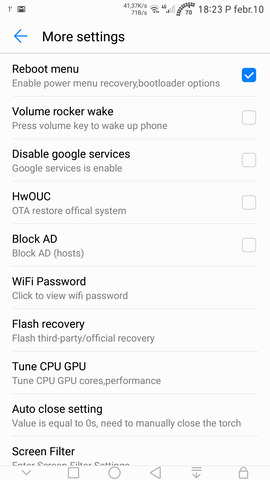

Amit hiányolok a kamerából, az az állandó vizjel.
Erre mostanában kattantam rá, sose használtam, csak most hogy ment a romolgatás, próbálgatás bekapcsoltam hogy tuti legyen, hogy melyik készült gyárival és melyik Cunaja-val.
Mostanara meg megtetszett.
Azt sajna mindig be kell kapcsolni ha megnyitod a kamerát. De majd csak megtalálom, hogy hol lehet állandóra állítani a romban. -

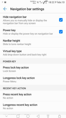

Ezt a navi sáv dolgot is csak miattad néztem meg, illetve olvasgattam utána a P9 topicban a Cunaja leírásban. Működik azóta is rendesen.NAVI, Wifi, Bluetooth, stb megy szépen korrekt módon.
Hogy az akksi milyen lesz Nálad az meg majd kiderül.

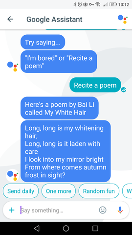

saintex72
Csak elindítottam az allon belül egy hangutasitást, de minden más alkalmazás ami mikrofont használ szintén feldobja az üzenetet. Kb az, hogy az adott alkalmazás használja a mikrofont és pillanatnyilag a google search nem tudja használni.
Az utóbbi időben ezért is kapcsoltam ki a hangvezérlést. Most újra megtettem. Ahogy néztem kb ugyanaz az üzenet amit a beillesztett fotón nálad is ír. -
saintex72
Na akkor most nem tudom. Nyelvtörőt magyarul sem tudok nem, hogy angolul. Ki és be tudok kapcsolni vele dolgokat, emlékeztetőt beállítani stb. Megmondja mennyi az idő, de így beszélgetni nem tudok vele. Az allo működik hasonlóan ahogy nézem. Most nem nagyon van időm próbálgatni, de délután rugózok kicsit rajta.
Szerk. Azokat biztos nem tudja nálam sem. -
saintex72
Az csak akkor fog működni ha a telefon angol nyelvre van állítva és az asszisztensedben is csak az angol nyelv van beállítva. Ha a magyar is mellette van másodlagos nyelvként akkor csak rákeres.
Bocsánat, a telefonnak nem muszáj angolnak lennie, csak a másodlagos magyart vedd ki! Most próbáltam ki. -

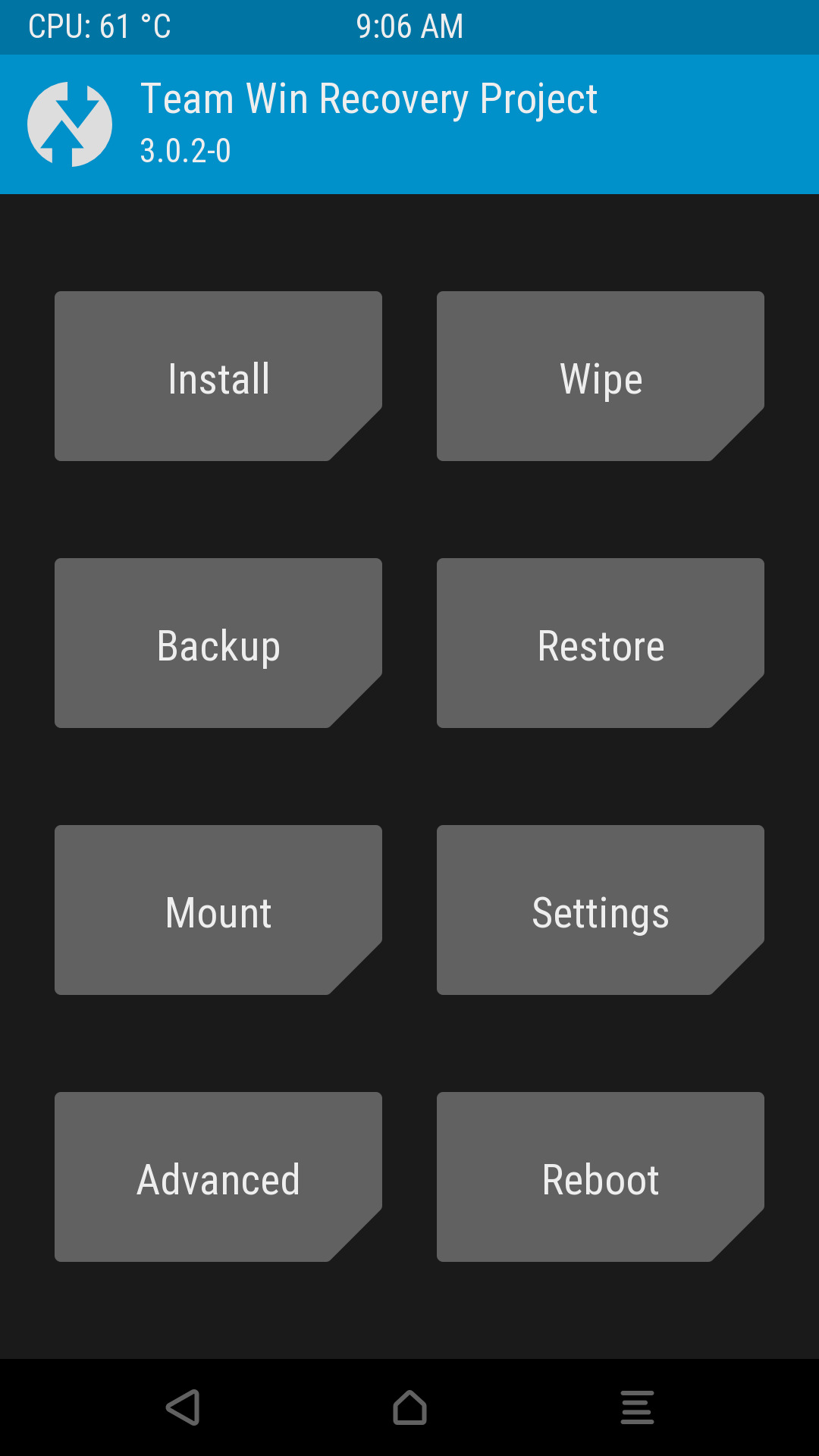

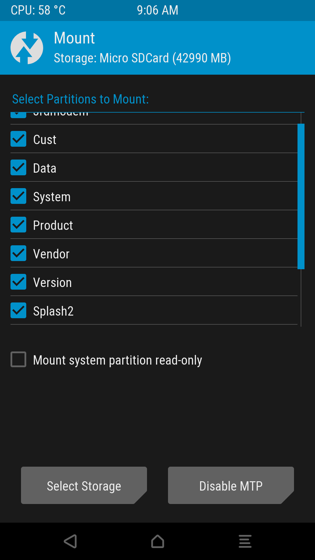

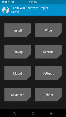

Az a csatolás (mount)
Talán a legfontosabb a TWRP-be.
Azzal kezdj mindig mindent. Oda belepsz, kijelolsz mindent, kiválasztod a tárolót (belső tárhelyet).
Ezután kezd bele bármibe. Ha ez nincs meg, akkor jön legtöbbször az, hogy nem látja a belső tárolóhelyet. TWRP alatt lehetőség szerint ne legyen se töltőre, se gépre dugva a teló. Ilyenkor általában elfelejti a rendszert csatolni. Utána jönnek a törlések. Speciális dalvik cache data kijelölöd törlöd. Utána jobb oldalt lent adatok formázása. Utána jön a telepítés előbb rom, majd vissza lépsz telepíted a boot-ot. Aztán újra indítod a rendszert. Kiválasztott a billentyűzetet, majd lépj be a letoltesben. Ott látni fogod a külső sd-t. Fel tolod a gugli dolgokat, a huawei fajlkezelot ha akarod, vagy play-ből amit akarsz, belakod és.
Előző rendszerből soha semmit nem állítunk vissza. Mindent újra tenni állítgatni. Ja, és a kingroot-ot se felejtsd el lecserélni az 5.0.5-re gugli a rá keresel ott lesz.
Ja, mielőtt elkezded az egészet, töröld a gugli fiókodat. Nekem nem, de Csocsoszán kollégának volt már, hogy bekavart egy párszor.
És még ami fontos, ne kapkodj, csak nyugodtan.
Ez a mostani rendszerem, tökéletes. A kingroot, meg hű a nevéhez. Tényleg King. A supersu egy f.. már hogy a szavaiddal éljek. :-)
Sok sikert!
Menni fog. -

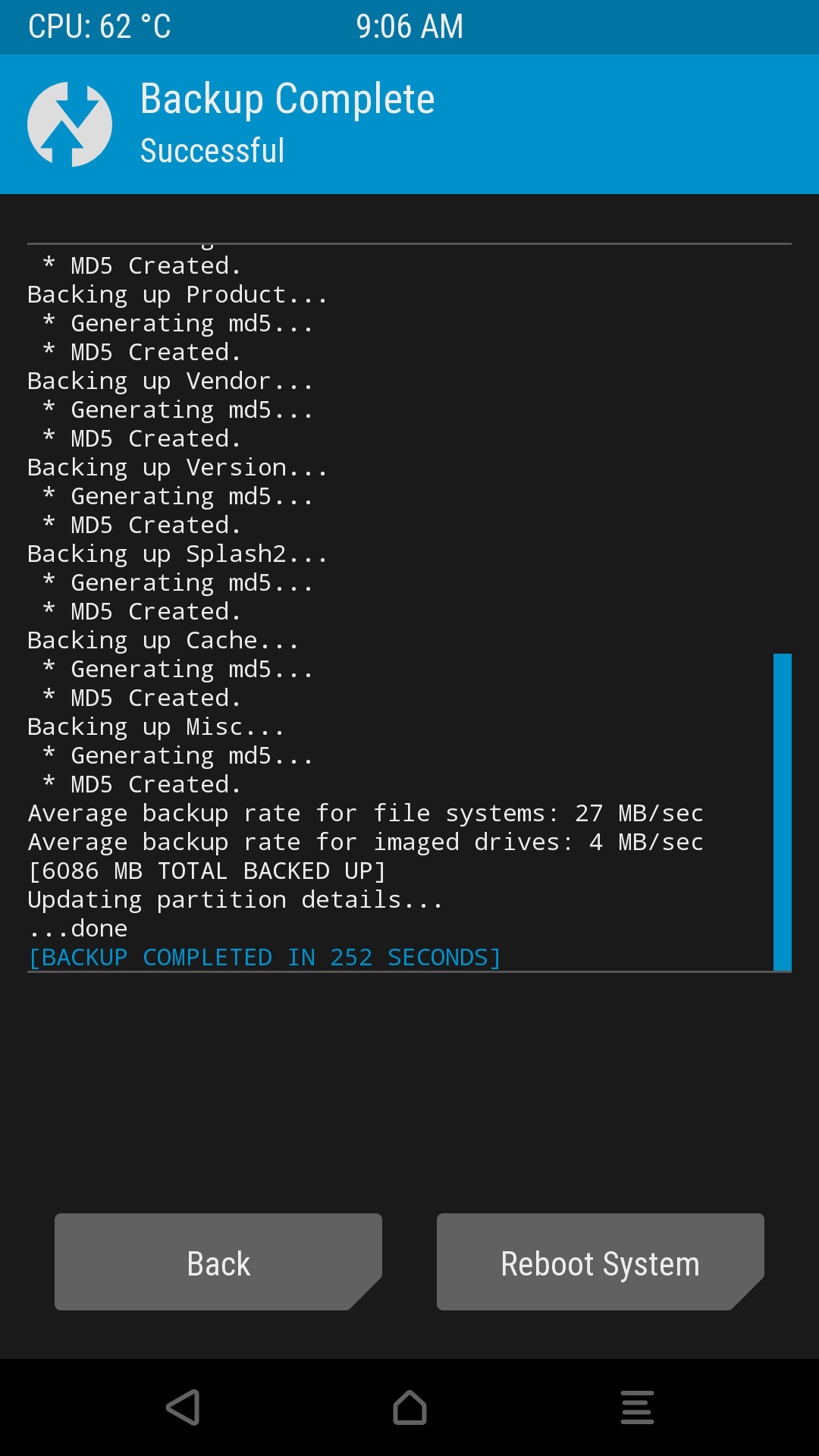

Egy biztos, most ezzel a konfigurációval csinálok egy TWRP mentést, az eddigieket pedig kitörlöm mert ez mostmár így korrektnek tűnik. -

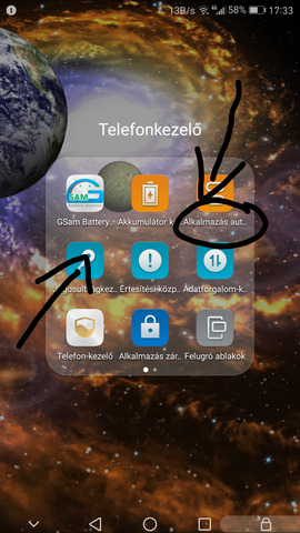

ivatti10

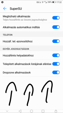

Nekem pedig mindegyik alkalmazásnál ott a lehetőség. Rákattintottál az"engedélyek megadása egyesével" lehetőségre? Akkor hozza elő.
Egyébként az automatikus indításnak van külön ikonja a főképernyőn. Meg a legtöbb beállítási lehetőségnek is, nézd végig.
Az OK google-hez nem tudok hozzászólni. -
ivatti10
A Kingrootra egyszerűen felraktam a playből a SuperSU-t. feltelepítette, majd kérdezte, eltávolítom-e a másik alkalmazást, igen után le is szedte. persze más telefonján másképpen működhet, ezt más megtapasztaltuk. A superSU-val eleinte iszonyú lassan adta meg a rootjogokat, de 2-3 nap után beállt, már szépen teszi a dolgát.

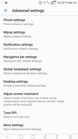

Nincsen. Kicsit zavarosan igaz, de leírtam, hogy ment fel!
Érdemes küzdeni, mert szerintem nagyon jó ez a kangvip B580.(De ezt is leírtam.)
Features KangVIP B580
translated by GoogleNew features and optimized as follows:
increase resolution adjustment: you can switch 1080x1920 720x1280 640x960 480x854
a lower resolution can reduce the power consumption of the screen, to improve fluency and especially to play the game (but the graphics will decrease)
joined the DPI adjustment can adjust the DPI value slide (240 480), the DPI is smaller viewing area is large, the effect is more delicate.

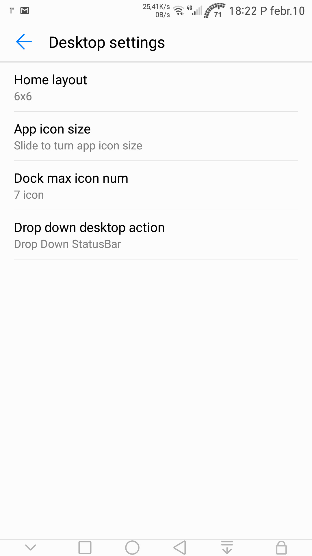

To your desktop layout (add 5x6,6x6,6x7,7x7,7x8,8x8), desktop icon size can be freely adjusted
increase ad blocker (k-more set)
built-in support for full root permissions
init. D script to run automatically (automatically requires scripts to be executed, on\/system\/etc\/init. D, permissions can be ignored)
CPU\/

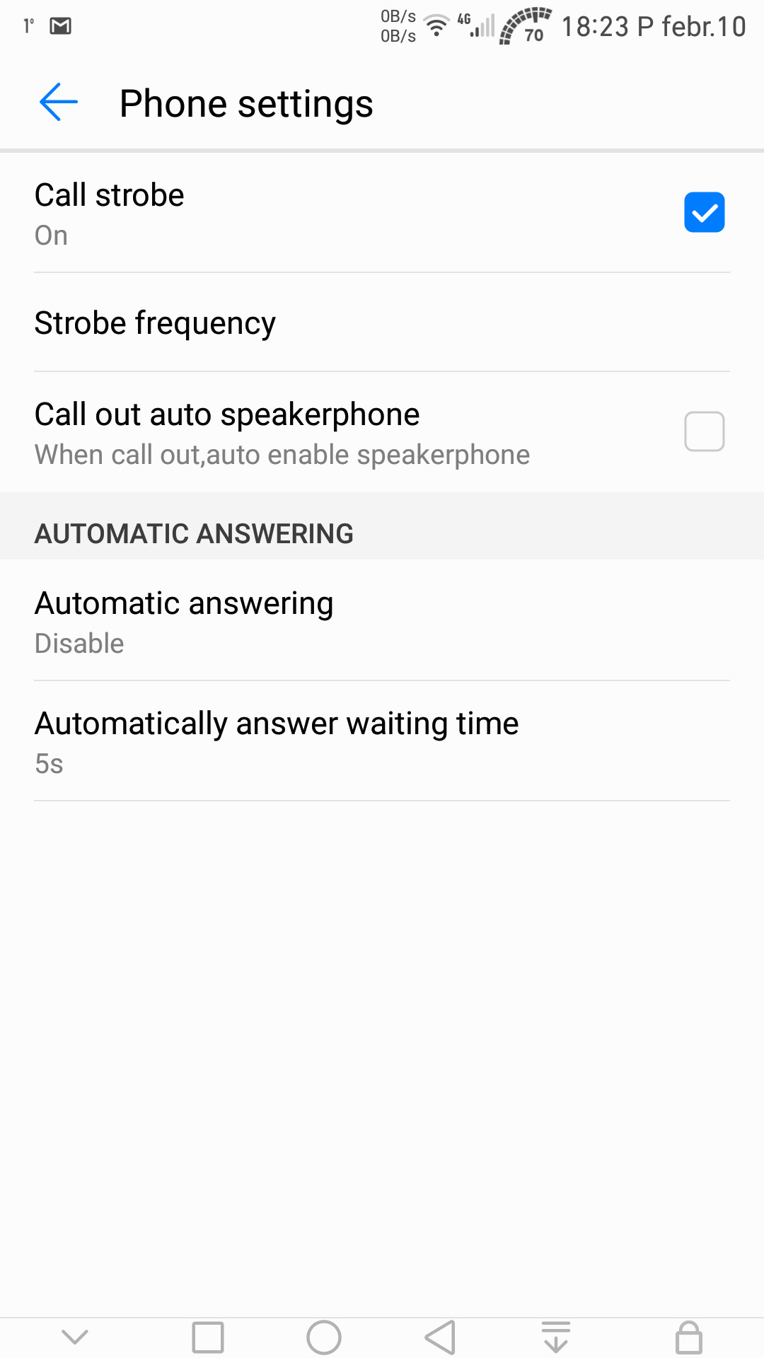

join State battery temperature display changes automatically answer a call (two additional modes)
join automatically answer a call function (thanks to donations to develop this feature), the waiting time can be adjusted (automatic answering default 5 seconds)
options: do not enable | Only when you connect the headset\/Bluetooth headset auto answer | Any case automatic answering | Any situation Xia automatically received listening to and started hands-freejoined dialed phone forced hands-free option (some situation Xia practical)
joined lock cross screen option (K-set inside press\/button related option set)
added power key double-click Open flashlight
added HOME key double-click Switch recently two a program added fingerprint Shang\/Xia sliding since defined function
joined screen video shortcut calls method, reference k set navigation bar press, screen Assistant and stealth button related setadded 20 Of the battery icon styles (circle and square)
friends like DIY machine can be replaced according to their own preferences\/system\/framework\/kangvip-Res. APK related battery iconback height adjustment modify the navigation bar button icons varies with height. Hit the back button and up drop down the notification bar
into the status bar shows seconds, shows the day of the week, and refine display (morning, evening, midnight, Chen Shi, etc)
join WiFi password view
time
the status bar option, Center, left, right and behind.
Joined the goggles feature can set the definition start
k
to your desktop falling action settings, default to drop down the notification bar
joined the phone end of brush into the REC function (set K-> more sets)joined the network mode is set (lock 2G|3G|4G)

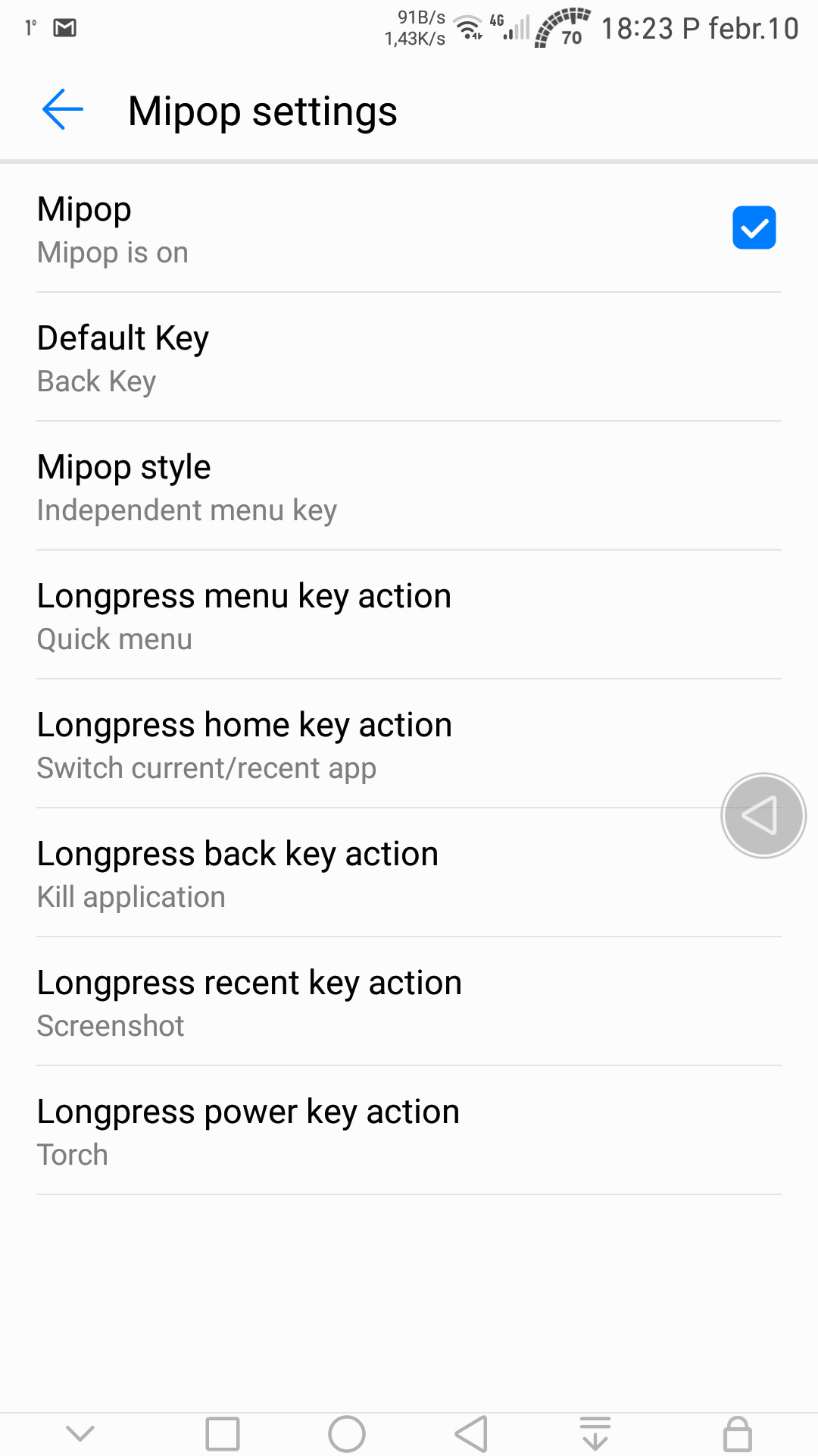

. Navigation screen lock button is added to column, height can be adjusted and completely hidden.
Home button, back button, lock screen function select
key press has the following options:
a flashlight | The shortcut menu | Screen shots | Lock screen | Suspension procedures | Advanced settings | Speech Assistant |
The end of the current program | Goggles | return key | Home | menu | volume plus | Volume reduction | Esc and recent programs |
| Brightness adjustment | Switch WiFi| Mobile data | Sound mode | screen | optional programs, etc...double-click the status bar action:

all press long by action are has following option:
Flashlight | The shortcut menu | Screen shots | Lock screen | Suspension procedures | Advanced settings | Speech Assistant |
| Brightness adjustment | Switch WiFi| Mobile data | Voice mode | screen video | optional program |,...increased screen Assistant minimum of function (through long by achieved), in see movie or play game Shi can displayed for a small points
memory screen Assistant location, close Hou again open location and close Qian consistent (heavy Kai phone Hou also so)
joined pull figure cut screen (through long by achieved), screenshots Shi can directly pull figure, graffiti,heavy Kai option joined fast heavy Kai | Recovery mode | Fastboot mode.

csocsoszán
Nekem is ez volt! Piszkosul bosszús voltam miatta. Ha visszaolvasol láthatod. Téma részben, dupla kopp és egyébb szerintem jó!
Tehát nekem így sikerült megoldani: 575- öm volt.
Minden törlés nélkül ráraktam az 580-at. Na így nem ment a fejlesztői beállítások. Töröltem mindent úgysem ment. TWRP egy tragédia 2órán keresztül rakta vissza az 575-ös mentésem. Na mindegy, hogy lett jó.
Volt egy jól működő kang 575--öm. Be TWRP-be és csináltam egy data formatot a yes-el. Na ez piszkosul rossz ötlet volt mert nem tudta befejezni. 2 órán át vacakolt bedühödtem és újra akartam indítani a TWRP-t de már nem indult újra. Bedobott az e recoverybe, akárhányszor akartam a TWRP elindítani. Az e recovery nem hülye érezte hogy nincs formázva a data és megformázta nekem. Így fel tudtam rakni egy 577- ami nekem 575.
(Úgy természetesen, rom nem újraindít aztán a patch. Az 575 működött előtte is. Elindítottam de csak az elejéig mentem! Szerintem fontos, hogy a fejlesztői lehetőségeket, ne indítsd el!!!! Tehát elindított de belakatlan 575-re kell felrakni az 580-at! Én úgy-- hogy szintén rom fel nem újraindít patch (575-é ) rá, aztán újraindít.
Majd alapbeállítás és bele a fejlesztői lehetőségekbe és így már elindul, megy az ujjlenyomat, megy minden.(kivéve a témák félig!) Szerintem nagyon jó rom érdemes küzdeni érte!! Google apk-ként fel!!
Kang funkciók:
Képek bocsánat kicsit sok lett, de így egész!
Nem biztos, hogy így a jó de nekem így sikerült! -

Na tehát kevés időm van! Mert......
Stock DL00 575-ről indultam. Felraktam a TWRP-t.
(Nem vagyok otthon nem tudom feltölteni, a TWRP-t)
(Ja persze én törölni szoktam a gmailt telepítés előtt.)
TWRP-ben vagyunk, nem töröltem semmit. Moutoltam mindent, de a datát nem sikerült! De azért elindítottam a WIZARD által linkelt KangB577-et ami kiderült, hogy 575 nálam. Tudtam hogy baj kell legyen mert ha a datát a "yes"-el nem tudom törölni nem tud rá írni! Sajnos kiírt egy csomó pirosat. Majd elindítottam a patch telepítését is.az is hibát írt ki. Reboot! Elindult majd visszadobott TWRP-be. (Valószínűleg érezte, hogy nincs rajta semmi!) Majd megint mountolni akartam mindent, de megint a nem tudtam. Bementem a törlésbe és most sikerült a "yes" törölni tudtam a datát! Így már ki tudtam jelölni a mountnál mindent! Aztán már kang fel, nem indit újra patch fel! Sajnos a gapps nem indult el! Úgyhogy így indítottam újra. Hosszan telepített és fent a kang B575.
Külön nekem le van töltve a google szinkron meg a play, meg még ami kell. Appként telepítettem. Működik.
Csak xposed nincs amúgy első blikre minden jó! Adaway megy. Root hibátlan.Xda-n a kang slimnél az utolsó pár oldalon minden le van írva. És linkek is vannak!
csocsoszán
Az alkalmazások között kell keresni! Kingroot!
Az ugyanazt teszi mint a supersu. Ha elindítasz egy olyan alkalmazást ami root jogot kér akkor felugrik, és megkérdezi engedélyezed neki a root jogot. Pl. Totalcommander-- beállítások- root engedélyezése.
A root engedélyezi hogy a systembe be tudjanak írni az alkalmazások!
Supersu 2.79-t ír?
Root uninstaller-el tudod fagyasztani, nem kell törődni! -
