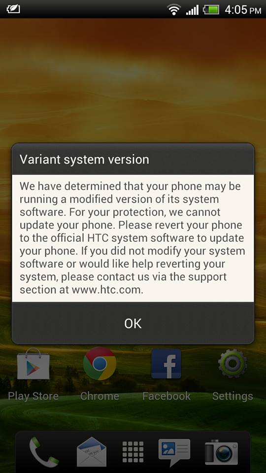

A napokban volt két olyan telefon is nálam, amikről a CID alapján biztosan tudtam, hogy már 4.2.2 kellett volna legyen rajta, mégsem talált semmit a mikor rányomtam a frissítések keresésére.
Mindkettő megtalálta a frissítést azonnal egy factory reset után.
Biztos vagyok benne, hogy nálad is ez lesz a probléma. Mentsd le a dolgaidat, mehet egy FR és megoldva az ügy. -
Shokkolo
Üd urak,
Nincs itt valaki, akinek van HTC_032 -es CIDű, T-től vett HOX -a, amire már megkapta a frissítést?
Nekem kezd kicsit úgy tűnni, mintha a HTC Support hülyének akarna nézni. -

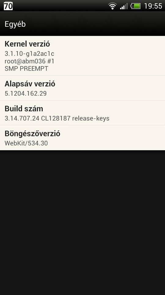

B4l!nt #32315 üzenetére
Én azt javaslom, hogy a csatolt linkről töltsd le a mostani szoftver verziódnak megfelelő RUU-t és telepítsd, majd azután frissítsd.
http://www.androidruu.com/index.php?developer=Endeavor
Ha az mint az enyém volt, akkor ez kell (3.14.707.24): http://www.androidruu.com/getdownload.php?file=Endeavor/RUU_ENDEAVOR_U_JB_45_S_hTC_Asia_WWE_3.14.707.24_Radio_5.1204.162.29_release_296434_signed.exe

B4l!nt
Egyenlőre kiírja hogy módosított szoftvert használok és nem telepíti. (locked boot loader)
Csináltam egy factory resetet, remélem most jó lesz. Nektek megy? -
