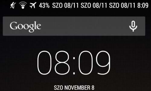

Lehet hogy valami program nagyon éhes volt és az éjjel a konnektorból jól lakott

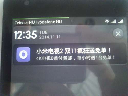

Segít valaki megfejteni, hogy mit is akarnak itt eladni nekem?
Már másodjára jött fel a héten. "Kisöpröm jobbra" és eltűnik.

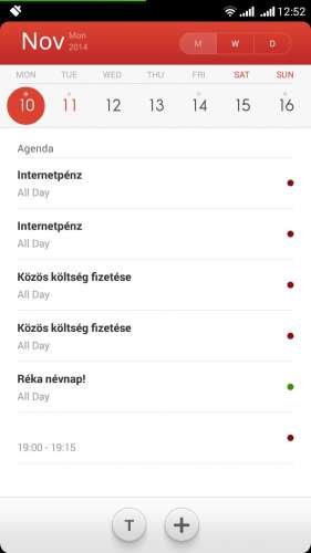

Más: Sokszor van olyan, hogy a naptárban törölt események újra megjelennek illetve duplikálódnak (természetesen a Google calendarban nincsenek illetve nem duplán vannak benne). Ez mással is előfordult már?

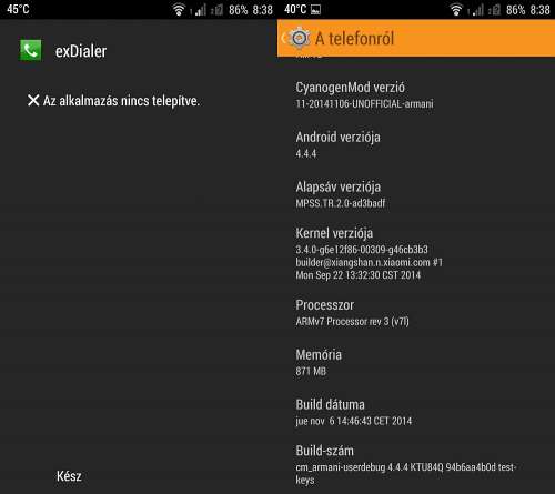

ExDialer-t csak én nem tudom telepíteni rá, vagy van valami ismert inkompitabilitás (milyen szép kifejezés)?

2 nap használat után a 45-ös MIUI jónak tűnik. Nem lassul be mint a 43 anno. Memóriakezelés is jó!
