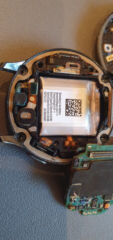

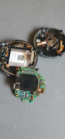

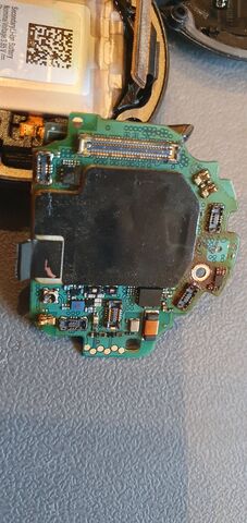

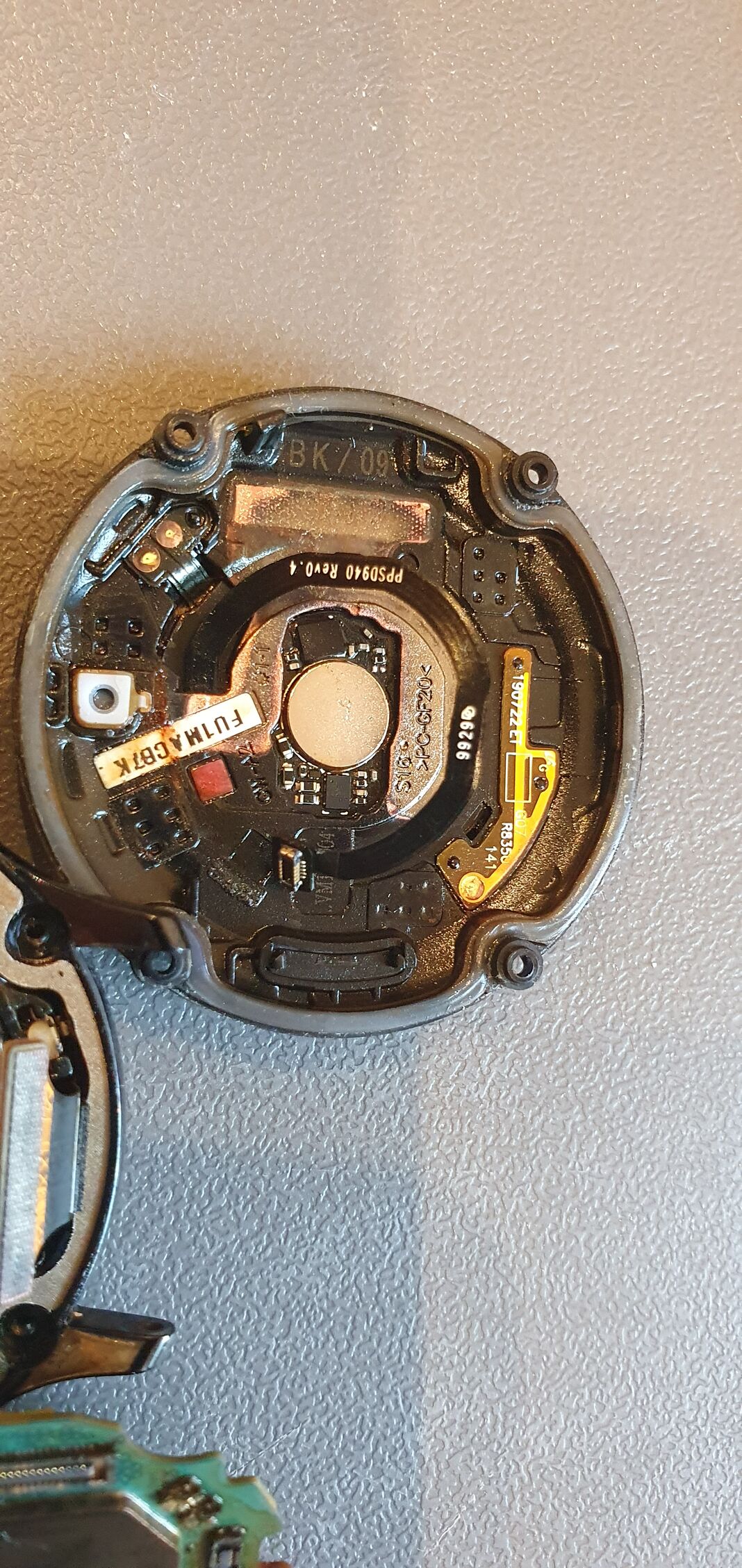

Szétszedtem egyértelmű, hogy beázott.
Szeretem én is a Samsungot de ez elég g.ciség tőlük, hogy vízállónak írják 50m-ig tesztelték.
Az én véleményem hogy kamu baromira nem viszik le 50 méterre az órát.Múlt hét vasárnap mentem vele 2 méteres medecébe 2-szer lementem a legáljára a fülem már azon a mélységen majd szét robbant. Utána rá kezdett rebooltolni.
Az én véleményem Samsung órával vízbe nem szabad menni lutri nagyon hogy hogy bírják. Esőbe ha elázik nincs vele gond vagy ha a csap alatt pár perce tartod hogy elmosd.

Sajna beázik vagy be fog, ez szamszung betegség (is). Egyszerűen nem tud vízálló órát gyártani, hiába az IP68. Bizonyos idő után elengedi a ragasztott üveg az óra váztól. Nekem 3 év után tavaly nyáron ázott be a Balatonban. Akkor javítása 82e HUF lett volna.Korrózió, főpanel, kijelző, ECG szenzor, akku, hátlap. Szerencsére sikerült kiszárítanom (rízs módszer). A barométer szenzoromnak valóban annyi lett. Nics magasságom. Lépcsőzés, túrázásnál, futás, bringa,stb. Evva, megvagyok nélküle, szerencsére működik, de vízbe már nem viszem. Érdekes pl. a garmin tud vízálló órát gyártani, és nem ázik be. Kíváncsi vagyok, hogy a Watch 6 mire lesz majd képes e téren. Gyanítom jobb, ha vesz az ember hozzá full kiegészítő biztosítást, így a szervíz nem dünnyöghet ha beázik, és nem kell mindenféle védelem rá. De ez vicc. Gyanítom, hogy lesz bőven negyed milla így is. Biztosan túl lesz árazva. Félreértés ne essék. Imádom az Active 2 nem volt olcsó anno, használom ameddig meg nem makkan. Az akku is jól bírja még így 4 évre. Van Seiko Chronom, de ritkán használom, annyira hozzászoktam az utóbbi években az okosórához.
