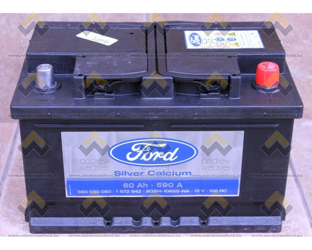

Ha modernebb kálciumos akkumulátorod van az meg bírja, ez enyém kálcium silver(ezüst) a Ford fusion hidegben mértem 16V töltött, az akkumulátor most 7 éves. -
