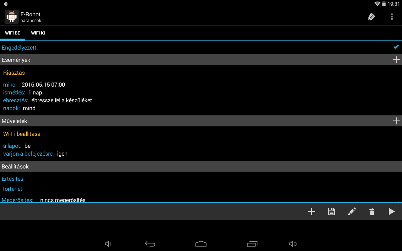

Persze.
Új parancs -> elnevezed.
Esemény: Dátum és idő -> riasztás. Itt beállítod a kezdő időpontot, az ismétlés, pontos ismétlést kérsz, és ébressze a készüléket.
Művelet: Wifi -> Wifi beállítása -> beAlul nem kérsz értesítést, szerepeljen a történetben, és nem kérsz megerősítést. Majd, a floppy ikonnal mented a művedet.
Erre a mintára csinálsz egy másik parancsot, aminek a kikapcsolás időpontját adod meg, a műveleténél pedig a Wifi ki opciót választod.
Ennyi az időpont alapú Wifi kapcsolás. -
tlac
Tudnátok egy kicsit segíteni az e-robotban?
Azt szeretném beállítani, hogy este automatán lekapcsoljam a wifi-t, reggel pedig vissza.
Android 4.4.4, root is van.Ezeket állítottam be eddig, de van pár opció ami nem tiszta, hogy mire való vagy hogy kell-e nekem
1. Az időzítésnél kell nekem, hogy felébressze a készüléket?
2. mire való a pontatlan ismétlés, szintén az időzítésnél?
3. a wifi-nél a várjon a befejezésre az pontosan mire vár?
4. a beállításoknál mi az a "történet"?
