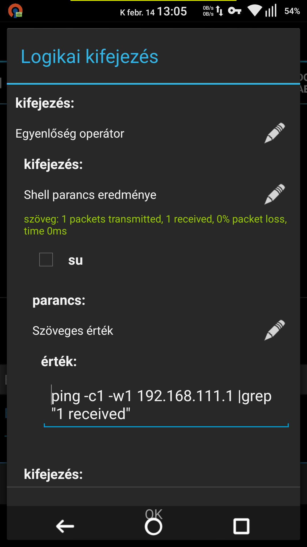

ping,grep valószínűleg az alap rendszerben is van... És root sem fog kelleni, de próbáld ki hogy ha vpn-en vagy akkor a shell parancseredmény -> ceruza kiértékelés, ha nem üres hanem visszadja hogy 1 érkezett, akkor működni fog.
De amúgy gondolom fókuszba kerülés a jelenlegi esemény. Ezt én módosítanám pl: alkalmazás (csoport) elindult, vagy törölném és az alkalmazások parancsikonját cserélném le, amik közvetlenül a robot parancsot hívják meg, majd indítják az alkalmazást.
feltételt így adnám meg
operátor (egyenlőség)
egyik oldal: shell parancs eredménye (amit írtam korábban, megfelelő routerrel, ami válaszolni is fog ping-re (pl router ip címe))
másik oldal: változók-> szöveges érték (üres)Kiértékelés eredménye:[kép]

1 amikhez kell a vpn csináltam egy-egy parancsot, amit esemény nélkül parancsikonnal hívok meg képet lecseréltem az eredeti ikonra. A parancsban pedig ellenőrzöm hogy elérhető-e az az alhálózat, ami kell nekem. Ha elérhető kihagyom a vpn csatlakozást ha nem elérhető, akkor csatlakozik, és nyitja az alkalmazást. Shell parancs
ping -c1 -w1 192.168.111.1 |grep "1 received"
vagy akár a wifi ssid-s megoldás is jó lehet.Szebb megoldás lenne ha egy parancs is elég lenne, csak sajnos nem találtam meg a módját, hogy inputtal hívjam meg a parancsikont.

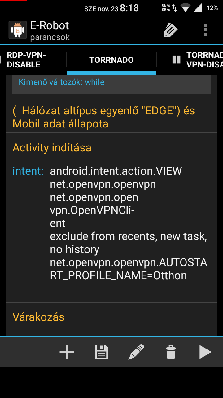

Elindítja a csatlakozást, csak ehhez kell egy openvpn profil, aminek Otthon a neve, vagy az Otthon-t kell átírnod.. A profil nevére.[kép]

Én lecseréltem azokat a parancsikonokat robot parancsikonra, amelyik appokhoz kell openvpn, pl kodi,esfile explorer,transmission remote, remote desktop... Így előtte átvált 4g-re (ha mobilneten van), csatlakozik openvpn-re, majd utána indítja a programot.
