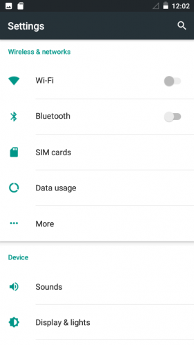

Próbáltam a zippet müködik legalább is 4-ből 2-öt fel rakott de mig nincs megoldva a wifi és a mobilnet addig felejtős. Rootra van valami megoldás?Supersu beta 2.49 zip nem segit.

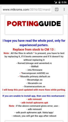

zsozsito87
ez mutatja hogy hogyan kell kibontani a 2 boot img-t
ha kell ma este feltöltöm a cygwint és a kitchen hogy ne kelljen keresgetned, valamint ha belevágsz majd videó nélkül segítek innen gépről privátban.
zsozsito87
ez már bonyolultabb mint a többi eljárás
kikell bontanod a boot.img-t
ezt a Cygwin és az Android kitchen nevű programmal tudod
ha ezek megvannak akkor feltelepíted ami nem is olyan egyszerű rákeresel a youtubon hogy android kitchen install fo windows.
azt kövesd mert másképp nem fog menni
oké ez megvan
akkor a cygwin ikonra ami kinnt van az asztalon jobb gombal futtatás mint rendszergazda és bejön
beírod hogy cd kitchen majd enter
beírod hogy ./menu majd enter
ekkor teljesen bejön a kitchen
ezutzán már jön a nagy munka de ezt jobb ha videóba linkelem mert nagyon sok idő lenne leírni
és amikor már teljesen kibontottad a 2 boot.i,g-t akkor a stockból bemásolod a zimage-t és az uventd filet felűlírva majd a videóban mutatja a repackot is -

Leírás szerint csináltam a 2 * nélkül meg a uevented nélkül.

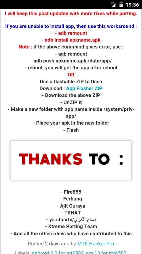

zsozsito87
Igen jól érted.
Tölsd le a zip-et
Az updater scriptben szerkezd át a csatolási pontot 7-re.
system/priv-app/rename_this_folder/place_apk_hereNos a rename_this_folder
Ezt nevezd át pl:MegaPlace_apk_here oda tedd az apk-ot vagyis a Mega.apk
Ezután mehet fel
Ahány apk-ot akarsz feltenni annyi mappát csinálj az apk nevével és tedd bele az apk-ot de arra ügyelj hogy ha átnevezed az apk-ot szóköz ne legyen benneMajd jelezz

Az uvented.rc file-t is átmásoltad?
valamint a leírásban *-al megvan jelölve
hw.composermt6582.so és a libaudio.primary.default.so azt írja hogy ezeket hagyjuk ki ha nem indulna el rendesen a build2-nél akarom ezt kipróbálni mert sokan irják hogy a build 1 az nemjó nekik sem de build 2 igen lehet hogy így -

zsozsito87
A jelenleg említett CM13 fake verzió. Rendben hogy a build prop-ba az sdk=23 de ettől még fake mert kitkat alapú rendszerre építették.
Szerk: Ajit utasítása szerint portoltad már a ROM-ot mert én nekifutok.
Valamint én már mimdent megcsináltam magamtól csak az uvented.rc filet nem másoltam még (erre nem gondoltam)
A filet a boot.img ből tudod kinyerni az Android Kitchen nevű programmal -

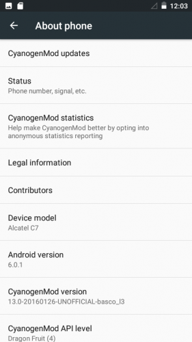

Még nincs fent azt írja hamarosan. Felraktam be bootol de nincs wifi nincs 3g wifi fix nem segített ja és nincs magyar nyelv egyenlőre felejtős aztán majd meglátjuk.

ubul23
[Cm13 Mt6582] Nem tesztelt és nem portolt nem tudom most le tölteni. Reggel ránézek.
