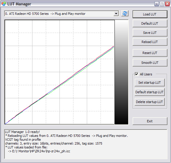

Ja, a cikkben ott a profil. Nos, így néz ki:
Megfelelő beállításoknál a legfelső görbe (itt a vörös) jobb végének (legalább nagyjából) a jobbfelső sarokba kell esnie! Itt azért nem esik oda, mert túl magas volt a fényerőbeállítás, amit így tudott kompenzálni a kalibráció. Ez pontosan olyan, mintha visszavennénk a kontrasztból, ezzel együtt a kontrasztarányból. Jelen esetben 400-450:1 körül lehetett a kontrasztarány, feleslegesen magas feketeszint mellett. A teszt így sajnos hibás... (Bár ez részben a LaCie program hibája, mert nem figyelmeztet erre, nem írja ki a kijött kontrasztarányt és a görbét sem jeleníti meg.)

Termigáßor #104 üzenetére
Kalibráció nélkül jön ki annyi, így nincs, ami kompenzálja a "túltekert" kontraszt miatti bezöldült fehérközeli árnyalatokat. A használható érték a 667:1.
Az általam tesztelt darab -- a legelsők közül való -- 0,23-as feketeszintet adott 0-ás fényerőn, így valamivel kisebbre jött ki az arány (588:1) 0-ás fényerőn és a lehető legmagasabb, de még értelmes beállítások mellett, nem 120 cd/m2-re korlátozva a fehérszintet. (Kicsivel utána lemértem egy másikat is, hasonló értékek jöttek ki.) Úgy látszik, az újabbaknál már picit lejjebb szabályozták a háttárfényt, de tuti nem annyira, hogy 20-as fényerőn 80 cd/m2 legyen a fehérszint... Így max. ilyen 300:1 jöhetett ki...
