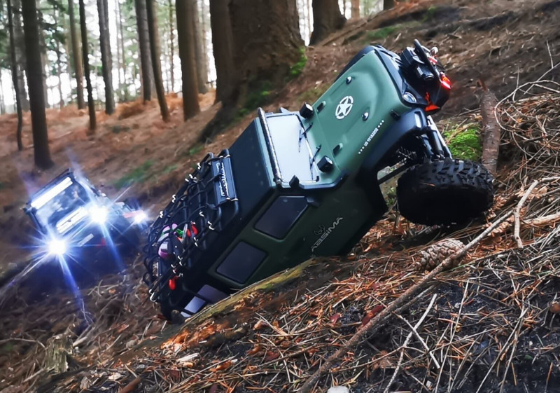

Én ahogy elhallgatom az elvtársat, aki heti többször dagonyázik és teszi bele a 10-20 km-eket heti szinten, hogy kb minden kopóalkatrész itt. Komplett csapágyszett 6-8 havonta. Szervók 9 havonta. Néha elreccsen ez-az, akkor új diffi, új tengely, új kerékagy, stb.
Tegnapelőtt a zöld járgányt a parkolóig vontattuk, mert elment elől először az egyik kerékagy, majd némi három kerékhajtást követően a másik oldal is tört. Utána RWD-re alakult.Ma egy gép amin Traxxas lánckerekek vannak, itt ezen vmi beállt. Nem tudni még, hogy mechanikus vagy elektronikus a probléma, de teli gázra alig csinált vmit.
Ezen meg tört a hátsó diffi, szóval a túra második felében FWD-vé alakult és csörlővel húztuk fel mindenhol.
Ezeken minden fogyóalkatrész. -

Erre nem tudom hogy válaszoljak. Kint az erdőben? -
