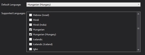

MeghaL0L
Sziasztok
Windows Phone platform esetén egy már éles üzemben működő applikáció új verziójának tesztelésére mit ajánlotok? Tehát hogyan lehet közvetlenül éles üzembe helyezés előtt még egyszer letesztelni az applikációt, pl. Beta tesztelés formájában. Nem találtam rá megoldást. (Volt amit írtak, de az meg nem működik, nincs olyan opciónk az éles verziónál, hogy felsoroljuk az e-mail címeket, meg amúgy sem világos, hogy mi lesz az éles Store-ban lévő app-pal, ha a következő verzióját rejtetten tesszük ki, eltűnik-e a Store-ból?
Köszönöm előre is!
Üdv

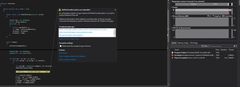

Jarvis
Froclee
#10142
Hát igen ezért van ki a tököm hogy nemtudják megtanítani rendesen. Heti másfél óra. Tuti elég rá. Főleg úgy hogy a tanár nem is ért hozzá. Köszönjük Szent István Egyetem........
A hely mostmár tényleg jó köszi, most annyi a nyomora hogy nem találja a fájlokat amiket be kéne töltenie. Ami furcsa mert enélkül megy, ha csak simán betöltöm shuffle nélkül. A Debug könyvtárba vannak bemásolva.
Lo_System.Collections.Generic.List`1[System.Int32].jpg”.
Ezt nem találja. De hamarosan már tényleg szégyellem magam a hülye kérdéseim miatt. De ami valakinek egyértelmű másnak nem biztos.

k.Top = sor * k.Image.Height;
k.Left = oszlop * k.Image.Width;
k.Height = k.Image.Height;
k.Width = k.Image.Width;
}A k.load sorban a kép neve és kiterjesztése közé kell berakni a számot. Ha valaki erre tudna nekem írni valami jó kódot azt megköszönném.

MeghaL0L
#10122
Ahogy elnézem, azt csinálja, hogy felajánlja minden nyelvnél az összes regionális variációt, plusz egy defaultot a default régióval - ennek persze csak akkor lenne értelme, ha egynél több variáció van (mint pl. az angolnál, ahol van UK, USA stb), szóval igazából nyugodtan válaszd az English (US)-t.
(#10125) bambano: a Windows szerintem még mindig nem ilyen okos, legjobb tudomásom szerint még mindig nincs normális UTF-8 support (lol).
bambano
MeghaL0L
#10122
hogy a visual studió miért kínál kétféle magyart, azt nem tudom, sose volt a kezemben.
a linuxok azért szoktak hasonlót csinálni, mert az egyik a régebbi, iso-8859-2 Latin2-es karakterkódolást használja, a másik az újabb utf-8-at. lehet, hogy a vs-nél is választhatod a cp1250-es (nem emlékszem pontosan
) meg az utf-8-as kódolást. -
