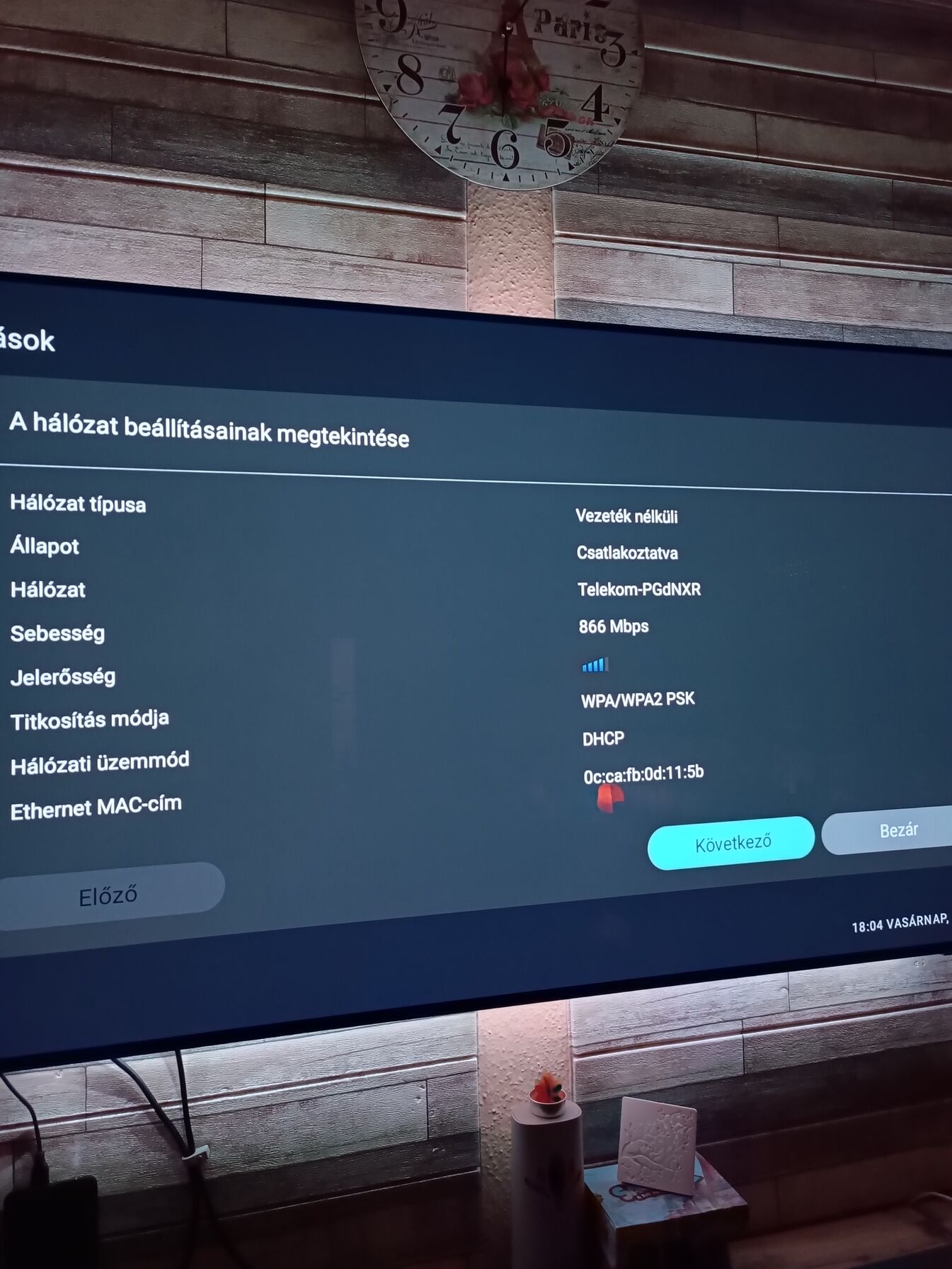

furcsa, itt említenek AC-t is.
Amúgy ha van, akkor csak a 36-48 csatorna a támogatott!
